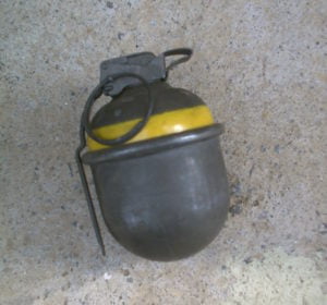

Konstruktion och funktion
Granathylsan är det som sitter ytterst och den består av ett ca 1 mm tjock plåtskal. Innanför sitter ett ca 3 mm tjockt förfragmenterat sprängskal av pressad plåt, det är detta skal som ger de dödliga splitterbitarna. Sprängladdningen består av ca 190 gram pressad trotyl [1].
Mekanismen består av ett slagstift med fjäder och tre säkringar: säkringssprint med ring, säkringsbygel och säkringsgrepe. Sprinten och grepen spärrar var för sig slagstiftet, och bygeln låser grepen. Handgranattändare 7 består av en fördröjningsnippel med rivsats och fördröjningssats samt en sprängpatron. När grepen faller bort i kastet slår slagstiftet an rivsatsen och tänder fördröjningssatsen, och efter ca tre sekunder briserar granaten. Splitterverkan är god upp till ca fem meter. Tryckverkan är god i slutna rum men i det fria begränsad till det allra närmaste området [1].
Laddningen på 190 gram är stor jämfört med de 70–90 gram som en modern handgranat har, och den ger god tryckverkan. Sprängskalet ger kraftiga och ganska få splitter. Granatkroppen håller i princip för evigt, och bara tändare och mekanism byts ut vart tionde år. Eftersom granaten dessutom tillverkades i mycket stora mängder har den varit billig att använda i utbildningen [6].
För att göra handgranaten funktionsduglig måste man skruva i en handgranattändare, den fästs i mekanismen som i sin tur skruvas fast i granatkroppen.

För att osäkra granaten måste man först dra ut säkringsringen, trycka upp säkringsbygeln (Gäller ej SHGR 56B, se nedan) och till sist släppa grepen. Det sistnämnda sker i samband med själva kastet.
Det händer att personer är väldigt nervösa när de skall kasta sitt första skarpa kast och de glömde då ibland att trycka upp säkringsbygeln och då briserar ej granaten när den kastats.
Detta resulterade i fredstid att man var tvungen att gå fram till den odetonerade granaten och spränga sönder den med ett speciellt s.k. sprängbord. Ett inte alltför roligt jobb för den ansvarige övningsledaren. Därför har man tagit bort säkringsbygeln på mekanismen till bl.a. SHGR 56B, SHGR 90 och SHGR 2000.

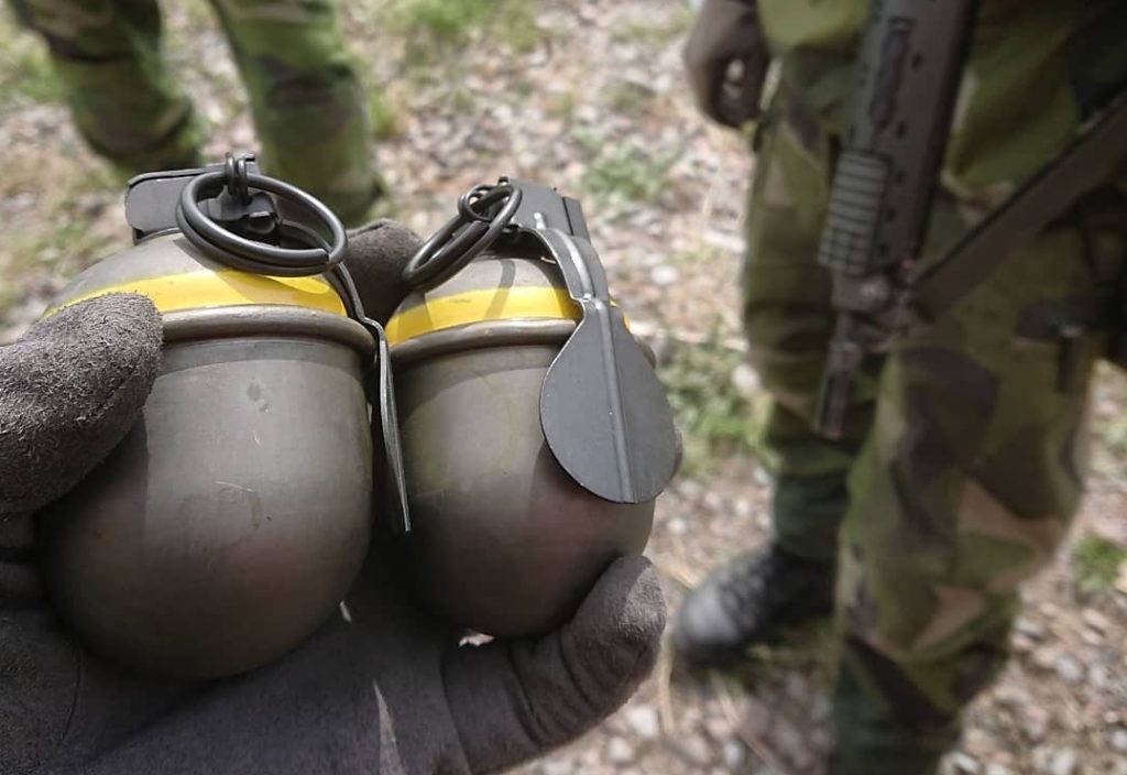

Spränghandgranat 56B (SHGR 56B)
Spränghandgranat 56B Foto: 2018 @103bill
Foto: 2018 @103bill
År 2015 kom en ny mekanism där säkringsbygeln är borttagen och ersatt med en sprint som man måste vrida på för att granaten skall apteras. Själva grepen är också bredare som gör att den är lättare att hålla i handen. Granaten med ny mekanism benämns därför Spränghandgranat 56B (SHGR 56B), i övrigt identisk med SHGR 56A.
Granatkroppen och tändaren är desamma som på den äldre modellen. Grepen hålls nu in mot handen i stället för mot kastarens fingrar, vilket ger ett säkrare kast, och den breda grepen kan inte haka i andra handgranaters säkringsringar. Utlösningstiden är fortfarande 3,2 sekunder från att grepen lossnar, men i varmt klimat som i Mali är den nere i omkring tre sekunder. Svenska handgranater har kort utlösningstid i internationell jämförelse [6].
