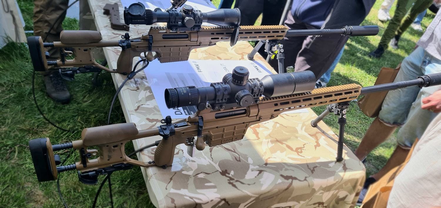

Prototyp PSG 23Foto: ©2023 Henrik Svensk/SoldF.com

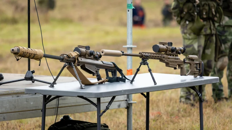

Prickskyttegevär 23 (PSG 23) och Automatgevär 90D (AG 90D). Kvarn 23 oktober, 2025. Foto: Märta Ansgariusson, Försvarsmakten

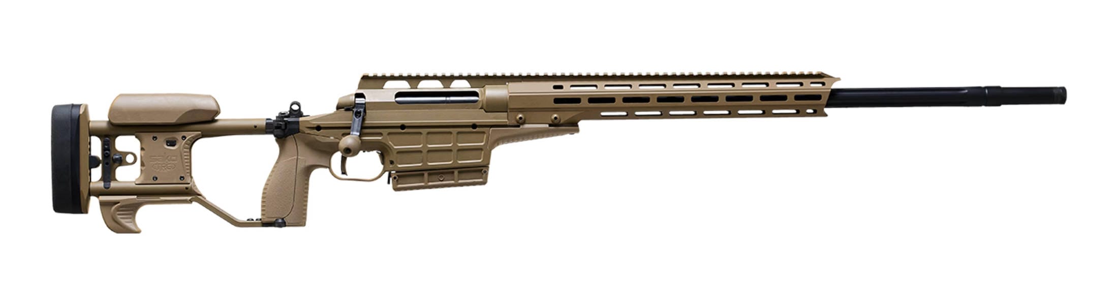

Sako TRG M10 i sandfärg Foto: Sako
TRG M10 är en ny generation jämfört med föregångarna TRG-22 och TRG-42. Medan de tidigare modellerna var byggda kring en specifik kaliber, är M10 ett helt modulärt chassi konstruerat för att kunna byta kaliber utan särskilda verktyg. Skytten kan använda slutstycket som ett verktyg för att montera isär vapnet och byta pipa i fält. Systemet har sedan lanseringen valts av flera nationer, däribland Kanada (som ersättare för deras C14 Timberwolf) [8], Estland, Polen och har även testats intensivt av amerikanska förband.

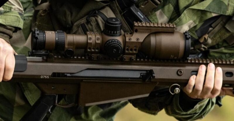

Kikarsikte Hensoldt ZF 3,5-26x56, Spuhr SP-6002 samt LRF-fäste A-0230. 2025-10-23 Foto: MSS, Försvarsmakten
Kikarsikte Hensoldt ZF 3,5-26×56, Spuhr SP-6002 samt LRF-fäste A-0230. 2025-10-23 Foto: MSS, Försvarsmakten

Optikvalet, Hensoldt ZF 3,5-26×56, är särskilt valt för sin kompakta längd. Med sina 370 mm [9] är det betydligt kortare än många konkurrenter, vilket gör att mörkertillsatser kan monteras framför siktet på den långa STANAG-skenan utan att vapnet blir för framtungt eller att siktlinjen störs. Siktet monteras i ett fäste SP-6002 samt ett extra fäste A-0230 på ovansidan för laserpekare, bägge från svenska Spuhr i Dalby AB.
