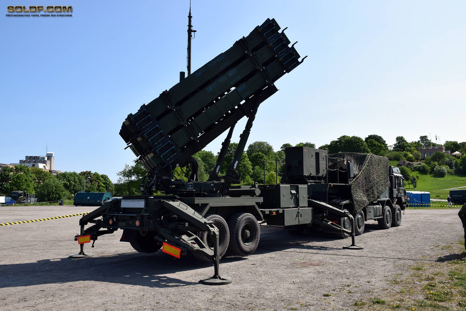

Lavett M903 kopplad till en dragbil av typen RMMV HX2 8x8, 27 maj 2023. Foto: ©2023 Henrik Svensk/SoldF.com
Lavett M903 kopplad till en dragbil av typen RMMV HX2 8×8, 27 maj 2023. Foto: ©2023 Henrik Svensk/SoldF.com

Lavett M903 med rest robotlåda och nedfällda stödben, 27 maj 2023. Foto: ©2023 Henrik Svensk/SoldF.com
