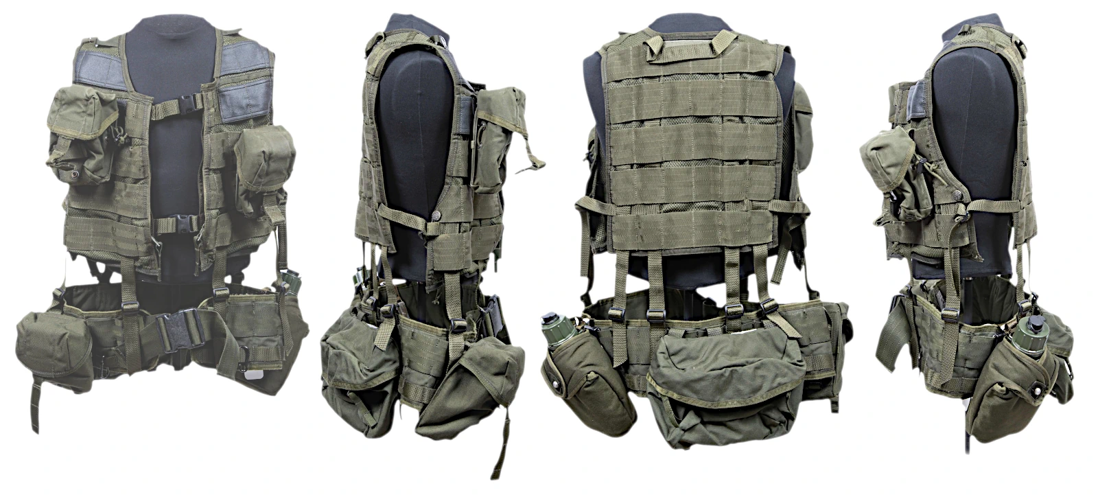

Stridsväst 2000 i fyra vyer. Foto: Armémuseum CC BY 4.0

Stridsväst 2000/Komplett M7390-307110
Väst-del (M7390-307111)
Västen har gummierade axelpartier för att kolven på vapnet inte ska glida [8].
Framtill finns platta innerfickor på båda sidor för karta, anteckningsmateriel, tomma magasin, signalpistol eller handskar [8].
På ryggen finns ett robust handtag för att kunna lyfta eller släpa en skadad kamrat [8]. I ryggen finns även en nätvävsficka för vätskesystem [9]. Under armhålorna finns knappar på båda sidor för att fästa kniv [8].
