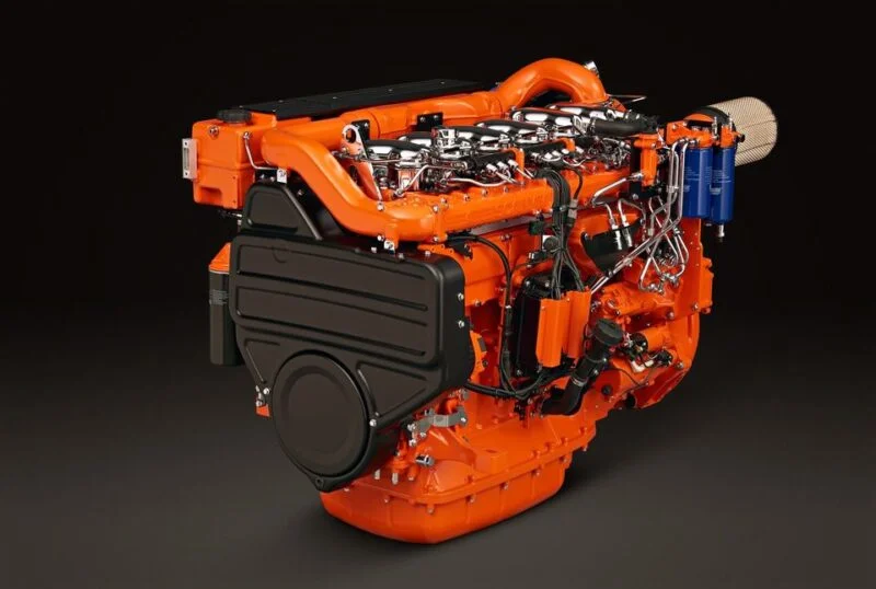

Ny motor Scania DI13 rak 6-cyl
De nybyggda Stridsbåt 90 HSM har två Scania DI 13, raka sexcylindriga 13-litersmotorer om 900 hk (662 kW) vardera [7]. De livstidsförlängda båtarna har samma motortyp om 700 hk vardera [1].
Datablad – Scania DI13 304M. 662 kW (900 hp) [PDF]
Scania DI13 304M. 662 kW (900 hk) Foto: Scania

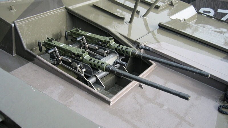

12,7 mm Kulspruta 88 och 40 mm Granatspruta 92
Den vanligaste beväpningen är 40 mm Granatspruta 92 (GRSP 92) och 12,7 mm Kulspruta 88 (KSP 88) i ringlavetten bakom förarhytten och ibland Kulspruta 88 i ett så kallat dubbellavettage i fören.
Stridsbåt 90HS med KSP88 Foto: ©2017 Henrik Svensk/SoldF.com
Stridsbåt 90HS med KSP 88 Foto: ©2017 Henrik Svensk/SoldF.com
12,7 mm Kulspruta 88 dubbelmonterade i fören på Stridsbåt 90. Foto: 2006 Wikipedia Commons CC-BY

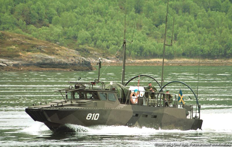

Stridsbåt 90 Ledning (STRB 90 L)
Bataljonsledningsbåtarna (STRB 90L) har passagerarutrymmet fullt av telesystem och datorer. De känns lätt igen på de många antennerna och masterna.
Stridsbåt 90L på övning i Norge Foto: ©2001 Stig Ove Voll, Forsvarsnett

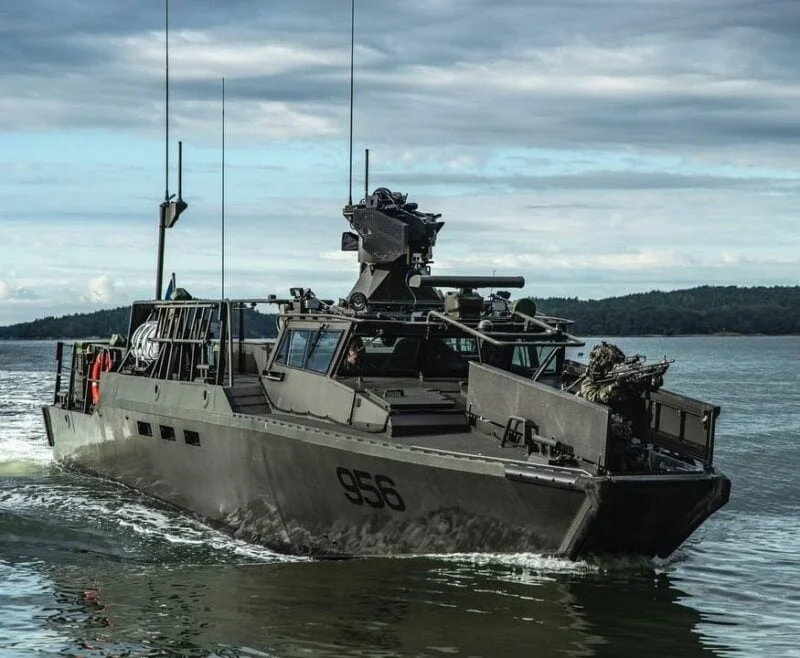

Stridsbåt 90 HSM – H Skyddad Moderniserad (STRB 90 HSM)
Stridsbåt 90 HSM Foto: 2021 Ditte Boysen Ruge/Försvarsmakten
2017 beställde FMV 18 stridsbåtar av Dockstavarvet [1]. Båtarna är en fortsättning på den splitterskyddade Stridsbåt 90 HS-serien och benämns Stridsbåt 90 HSM, där M:et står för moderniserad. Internationellt marknadsförs den av Saab som Combat Boat 90 NG (New Generation).
HSM har samma skrov som föregångaren men är i praktiken en ny båt. Motorer, vapensystem, ledningssystem och navigationssystem samverkar på ett sätt som inte skett tidigare, och datorstyrda trimplan förbättrar prestanda och gör det lättare att verka från däck.
Stridsbåt 90 HSM har förbättrats på följande punkter:
  • Uppgraderad drivlina, vattenjet och trimplan
  • Miljövänliga kraftfullare motorer från Scania DI13 rak 6-cylinders motor om 900 hk vardera [7]
  • Ett uppgraderat skydd
  • Fästen för vapen på däck såsom Kulspruta 18.
  • Nytt plutonsledningssystem
  • Digitalt navigationssystem
  • Vapenstation 02 – Saab Trackfire
För att minska båtens vikt var man tvungen att ta bort färskvattentanken, minrälsen, det dubbla lavettaget i fören samt toaletten som fanns på STRB 90 HS [10]. Båten bemannas av tre personer och tar 18 soldater [10].
I aktern har HSM interceptorer (tidigare trimplan), smala blad på akterspegeln som sänks ned i vattenflödet och på så sätt lyfter aktern och ändrar trimmet. De stabiliserar båten i gir. Kopplingen är hydrauliskt styrd. Vattenjetet är av mixed flow-typ från Rolls-Royce (Kamewa).
Varje båt har ett stridsledningssystem för bataljon, fem pelarlavetter på däck och ett trupputrymme utan pelare [1].

Stridsbåt 90 CX (Capability X)
Saab visade Stridsbåt 90 CX (Combat Boat 90 CX, CB90 CX) den 2 november 2026. Båten är större än tidigare Stridsbåt 90-varianter, har högre lastförmåga, helt uppdaterade ombordsystem och är avsedd för ett bredare spann av sjötillstånd. Den byggs för valfri bemanning, alltså bemannad eller obemannad, och styrs då med Saabs Autonomous Ocean Core [18].
AI-genererad illustration av tre Stridsbåt 90 CX vid en klippa i skärgården
Stridsbåt 90 CX i tre konfigurationer. AI-genererad illustration: Saab
Tre konfigurationer finns från start. ISR-varianten bygger på radarn Giraffe 1X och ger en lägesbild över flera domäner. Sjömålsvarianten kan bekämpa ytfartyg bortom horisonten och har sjömålsroboten Marte ER. SHORAD-varianten har automatkanonen Seasnake 30 mot drönare [19]. Saab beskriver utvecklingen som att stridsbåten går från att transportera trupp till att koppla ihop sensorer och vapen [18].
AI-genererad illustration av Stridsbåt 90 CX med radar på arm i grov sjö
Stridsbåt 90 CX i ISR-konfiguration med radar Giraffe 1X. AI-genererad illustration: Saab
CX tillverkas för Försvarsmakten, som är förstakund, och säljs vid sidan av den mindre Stridsbåt 90 NG [18].
FMV har beställt 36 Stridsbåt 90 CX. De två order Saab offentliggjorde 2024 och 2025, värda 1,3 miljarder kronor tillsammans, gällde den nya varianten, vilket Saab först avslöjade vid presentationen den 2 november 2026 [19].
