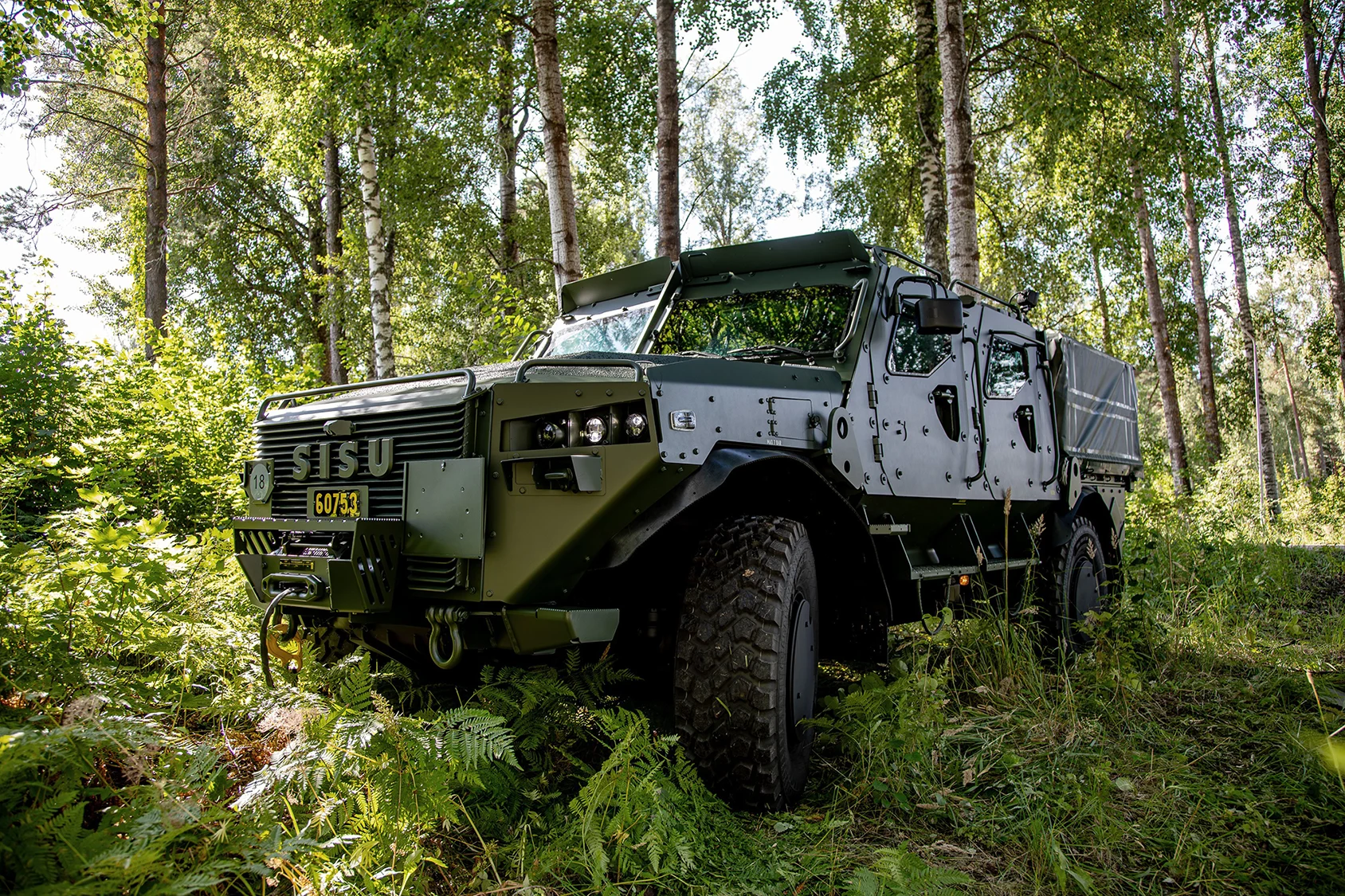

Terrängbil 24 (TGB24) - Sisu GTP 4x4 Foto: Sisu

Terrängbil 24 (TGB 24) är en modern, mångsidig och lätt bepansrad terrängbil. Fordonet är tillverkat av finska Sisu Auto och benämns Sisu GTP 4×4.
Det ersätter och kompletterar äldre obepansrade lätta fordon och utgör ett skyddat trupptransportmedel för stabs- och ledningsfunktioner samt specialiserade roller inom Försvarsmakten [2].
TGB 24 kombinerar hög rörlighet med modulärt skydd och olika konfigurationer, vilket gör den väl lämpad för många typer av operationer och användningsområden.

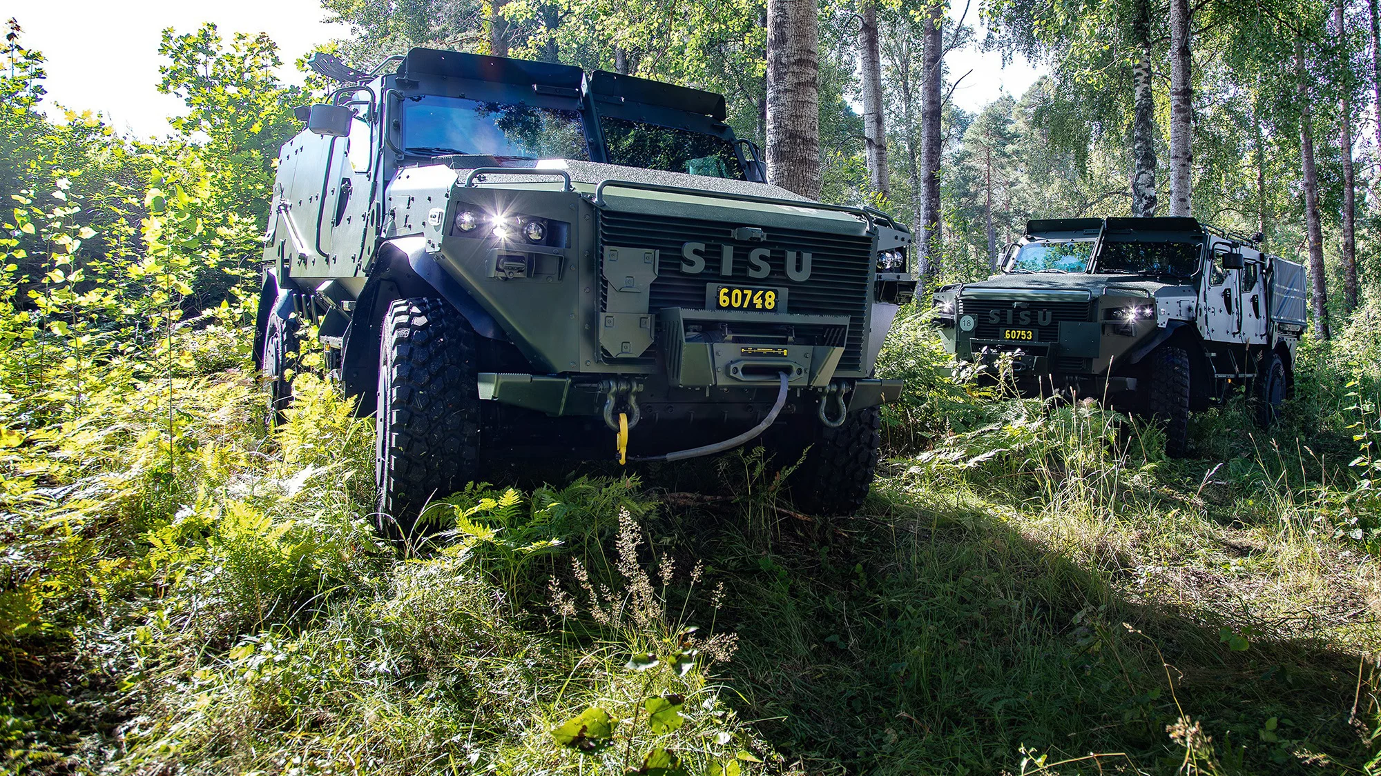

Terrängbil 24 (TGB 24) med kort flak – Sisu GTP 4×4 Foto: Sisu

TGB 24 är en flexibel och modulär plattform som kan anpassas för olika uppdrag. Totalt har Sverige och Finland beställt över 600 fordon, vilket omfattar flera varianter med specifika funktioner och utrustning [5][6]:
  • Trupptransport (2+8 passagerare): Standardvarianten är avsedd för skyddad transport av personal, med plats för upp till åtta soldater utöver förarbesättning. Den används främst för stabs- och operativa enheter samt generella transporter inom Försvarsmakten.
  • Dubbelhytt med flak och kapell: Flakbil med plats för fem personer. Tillsammans med trupptransportfordonet var det en av de två första varianterna som levererades [6][9].
