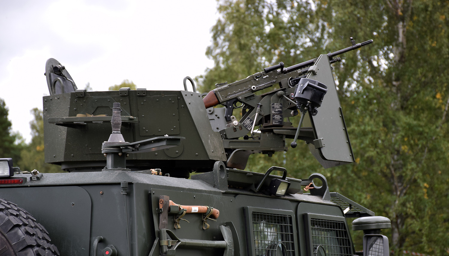

TGB 16 Tornkrans KSP 58
Terrängbil 16 tornkrans med KSP 58. Foto: ©2017 Henrik Svensk/SoldF.com

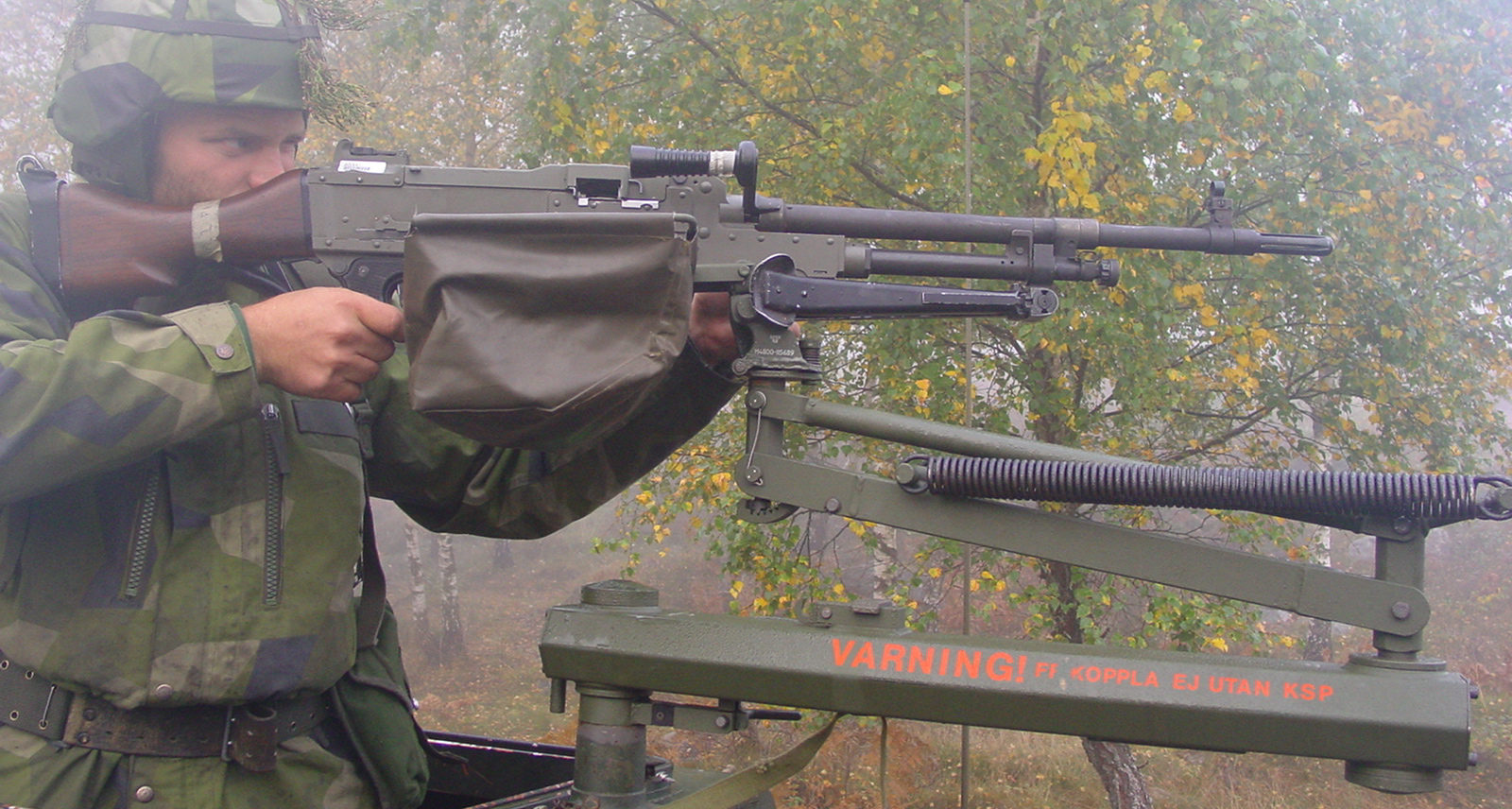

Kulspruta 58 B (KSP 58B)
Kulspruta 58B i lavett Foto: Kim Svensson
Pipa för 7,62 x 51 mm NATO-ammunition. Infördes 1964 i samband med Automatkarbin 4 som använder samma ammunition [3]. Ersatte Kulspruta m/42 i infanteriförband.
Används idag främst av Hemvärnsförbanden.

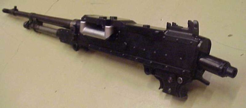

Kulspruta 58 C Strf (KSP 58C Strf)
Kulspruta 58C Strf
Kulspruta 58C Strf
Ersättare för de äldre Kulspruta m/39 som fanns monterade i Stridsfordon 90. Vapnet är svart, pipan saknar korn och bärhandtag. Det har ett nytt underbeslag och ett bakstycke utan kolv.

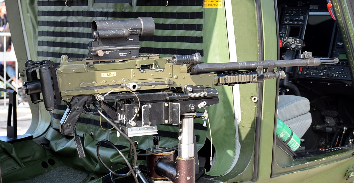

Kulspruta 58 E (KSP 58E)
Version för montering i lavett för dörrskytt i Helikopter 15 och tidigare också i nu avvecklade Helikopter 10.
Kulspruta 58E (KSP 58E) Foto: ©2017 Henrik Svensk/SoldF.com

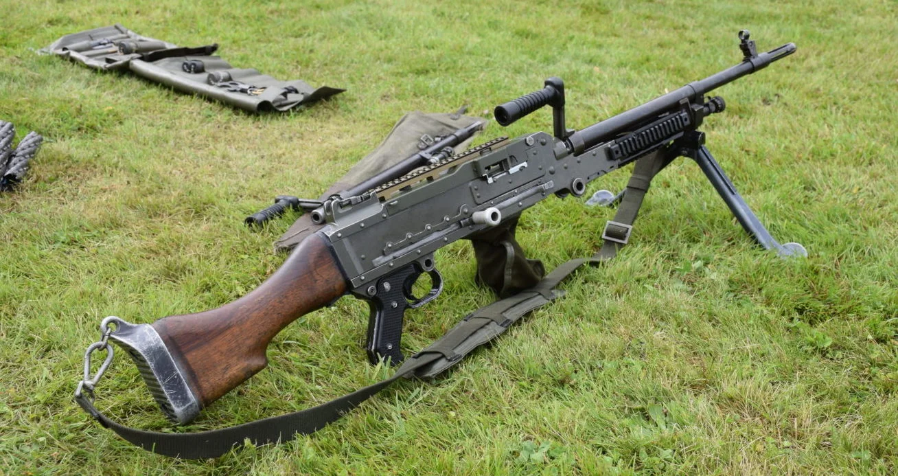

Kulspruta 58 F (KSP 58F)
Denna version är den som används mest idag ute på reguljära förband. Det är en modifierad KSP 58 B, med Picatinny rails MIL-STD 1913 på lådans översida och runt gascylindern för montering av Rödpunktsikte EHV och andra tillbehör såsom laserpekare och lampor.
Kulspruta 58
Kulspruta 58F

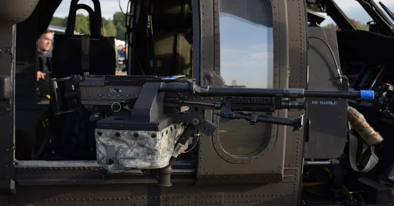

M240H
Amerikansk M240-version som medföljde köpet av Helikopter 16 – UH-60 M Black Hawk.
Kulspruta M240H
Kulspruta M240H Foto: ©2016 Henrik Svensk/SoldF.com

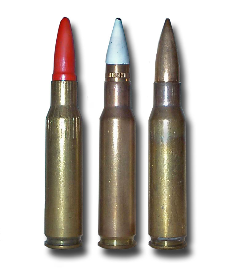

Ammunition
I Sverige användes Kulspruta 58 till en början med en pipa anpassad för 6,5 x 55 mm ammunition vilket är samma kaliber som det svenska Mausergeväret m/96 som då användes i stor utsträckning. I och med införandet av Automatkarbin 4 med sin 7,62 x 51 mm NATO ammunition infördes en 7,62 mm pipa och kulsprutan benämndes då Kulspruta 58 B.
Det är betydligt enklare underhållsmässigt att hålla sig till en och samma ammunitionstyp inom ett förband. Eftersom hylsan på 6,5 x 55 mm patronen är mycket lik den på 7,62×51 mm kan samma band och matarinrättning användas, enbart ett pipbyte krävs för att växla mellan 6,5×55 mm och 7,62×51 mm NATO ammunition.
7,62 mm Lös ptr 10 7,62 mm Sk ptr 10 slprj 7,62 mm Sk ptr 10 prj
7,62 mm Lös ptr 10, 7,62 mm Sk ptr 10 slprj, 7,62 mm Sk ptr 10 prj
Foto: ©2004 Henrik Svensk/SoldF.com
Miljövänlig ammunition
För att minska spridandet av bly och andra farliga ämnen i naturen har Försvarsmakten köpt in miljövänlig och blyfri ammunition. Dessa ammunitionstyper får vanligen tilläggsbokstaven B.
Skarp (7,62 mm Sk ptr 10 prj)
Den vanliga skarpa patronen som är en helmantlad projektil med en kärna av bly. Finns en miljövänlig variant.
Spårljus (7,62 mm Sk ptr 10 slprj)
Spårljuspatronen (Sk ptr 10 slprj) känns lätt igen på att dess projektil har en vit målad spets. Projektilen har en lyssats av fosfor som antänds ca 70 m från pipan och lyser i mellan 100 till 800 m. Man kan följa dess bana då det blir som ett rött lysande streck efter den. Projektilbanan stämmer väl överens med normalprojektilens. Många tror att spårljusammunitionen har dålig precision och skulle slita på piporna mer än normalammunitionen, men det är en missuppfattning. Spårljusammunitionen är lämplig för prickskytte därför att det är lätt för både skytten och observatören att följa kulans bana. Dock bör man vara lite försiktig i användandet då ljuset även enkelt kan ses av fienden och därmed se var skytten befinner sig. Spårljus är främst till stor hjälp när man skjuter under mörka förhållanden och inte kan sikta med siktet utan måste se vart elden tar. Spårljus används med fördel även med Automatkarbin 4 och Prickskyttegevär 90.
Lös (7,62 mm Lös ptr 10)
Den lösa patronen används enbart i fredstid under övning. Patronen har en träplugg som projektil som pulvriseras vid skjutning inuti pipan. Vapnet förses med en lösskjutningsanordning som gör att träflisorna inte skjuts ut rakt fram och därmed skulle kunna skada personer. Den lösa ammunitionen används med fördel under dubbelsidiga övningar då man kan skjuta mot varandra utan att skada. Vapnet ger enbart i från sig en ljudknall men ingen projektil lämnar pipan. I övrigt måste man handha vapnet på samma vis som med skarp ammunition.
Vid skjutning med lös ammunition måste ett riskavstånd på 10 m hållas till framförvarande person eller 2 m om personen har skyddsglasögon på sig. Reservation för eventuella ändringar vad gäller säkerhetsreglerna som kontinuerligt ändras.
Pansarbrytande (7,62 mm Sk ptr 10 pprj)
En pansarbrytande patron med en projektilkärna av tungsten. Patronen används mot lätt bepansrade fordon.
