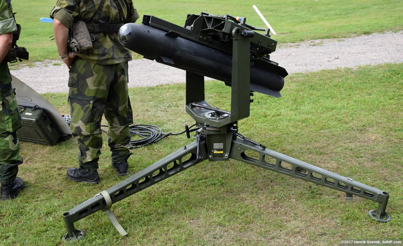

Robot 17 Lavett Foto: ©2017 Henrik Svensk/SoldF.com

Roboten är 1 625 mm lång och 177,8 mm i diameter, med en spännvidd på 362,2 mm och en vikt på 48,25 kg. Framdrivningen sköts av en krutraketmotor. Roboten når 450 m/s och 8 km, och verkar med tryck och splitter. Stridsdelen utlöses av en anslagskontakt. Styrningen sker med en semiaktiv lasermålsökare, vilket innebär att roboten följer den laserreflex som en belysare pekar ut på målet och att målet måste hållas belyst ända fram till träff. [2]
En grupperad eldenhet består av två robotpjäser med manöverlåda och kraftförsörjning, ett antal robotar i emballage, en laserbelysare och ett IR-sikte med kraftförsörjning. Belysaren behöver inte stå vid robotpjäserna utan kan grupperas på en annan ö, och tråd- eller radiosamband används normalt mellan enheterna. I mörker och vid nedsatt sikt parallellkopplas IR-sikte till belysaren. Belysaren har en Q-switchad laser, väger 11 kg, drivs med 24 V och mäter avstånd mellan 250 och 19 995 m. Systemet bärs av två man vid omgruppering i skärgårds- och kustterräng. [2]

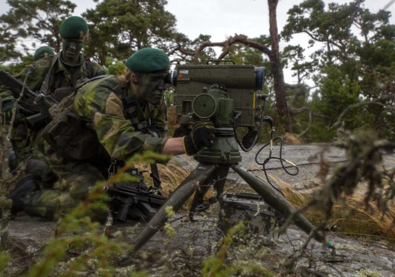

Belysaren
Amfibiesoldater från Eldledningsenheten, 2:a Amfibiebataljonen med en Belysare under övningen Archipelago Endeavor 2022 (AE22), vid Berga örlogsbas den 13 september 2022.Foto: 2002 Lance Cpl. Adam Scalin, U.S. Marine Corps
Systemet använder en laserbelysare som lyser målet med en smal, kodad stråle. Roboten låser på reflexen och följer den hela vägen. Belysaren kan stå vid roboten eller placeras på helt annan plats, vilket ger flexibilitet. Nattetid används värmekamera tillsammans med belysaren.
