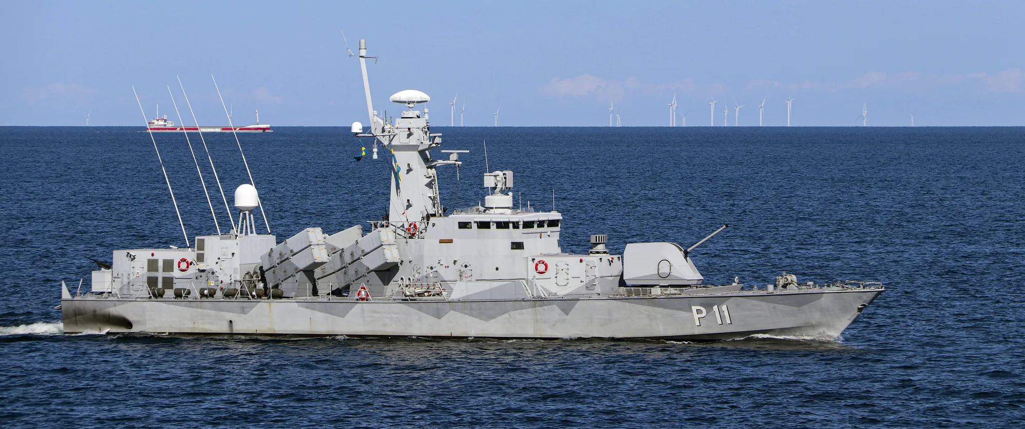

HMS Stockholm (P11), Northern Coasts 2025, 2025-09-07. Foto: U.S. Navy Mass Communication Specialist Petty Officer 2nd Class Jonathan P. Nye

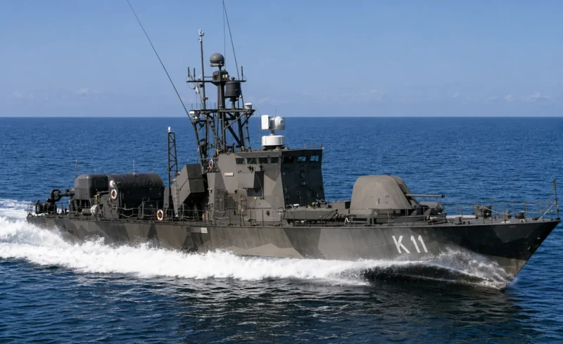

HMS Stockholm (K11), förbättrad med AI från förlaga (vykort från Försvarsmakten)
HMS Stockholm (K11), förbättrad med AI från förlaga (vykort från Försvarsmakten 1990-tal)
Skrovet är byggt i stål med lättmetallöverbyggnader. Framdrivningen är ett CODAG-system (Combined Diesel and Gas) bestående av två dieselmotorer för marschgång och en gasturbin för hög fart, kombinerat med vattenkastare. Maxfarten uppgår till 30 knop.
Elektroniken inkluderar Sea Giraffe 50HC spaningsradar, 9LV 300 eldledningssystem och Simrad SS304 Spira skrovsonar. Under halvtidsmodifieringen (HTM) 2000–2003 byttes huvud- och generatormaskineri, nytt stridsledningssystem infördes och fartygen genomgick en genomgripande omskapning av mast och överbyggnad för att minska radarsignatur. Vissa mekaniska huvuddelar, framför allt axellinje, propellrar och roderinstallation, behölls. Modifieringen syftade till att föra klassen till en modernare teknisk nivå i flera nyckelfunktioner [1].
Motmedel utgörs av Rheinmetall TKWA/MASS [1].
Malmö låg på varv vid Karlskronavarvet 2000, och Stockholm gick i docka i januari 2001. Aktre kanoner togs bort, aktre däckshuset byggdes in och det främre däckshuset byggdes om så att det liknar det på Visby [4]. Kockums överlämnade Stockholm till FMV den 31 januari 2003. Det nya ledningssystemet 9LV 260 CETRIS tillhör samma familj som systemet på Visby [5]. Fartygen återlämnades till marinen vid en ceremoni i Karlskrona den 22 maj 2003, närmare fem år efter att de lämnat marinen [6].
Modifiering till patrullfartyg 2016–2017
FMV fick i uppdrag av Försvarsmakten att anpassa Stockholm och Malmö till patrullfartyg med fokus på sjöövervakning och att säkerställa operativ tillgänglighet och drift till 2026. Fartygen skulle ha ett högt drifttidsuttag. Undervattenssensorsystem och vissa av de tidigare vapensystemen, som utgör specifika korvettförmågor, lyftes av och utgick som ordinarie bestyckningsalternativ. Fartygen kompletterades i stället med system för sjöövervakning. HMS Stockholm lämnades över till Försvarsmakten den 15 september 2016 vid en ceremoni i Karlskrona, och HMS Malmö skulle levereras i juni 2017 [7].
Sonarsystemet VDS 184 med tillhörande vinsch avinstallerades. Brandintegriteten förbättrades med isolering av skott och durkar, och luckor och dörrar byttes mot sådana som uppfyller A30-isolering. Nya system som installerades var skrovövervakning, IFF, MilGPS, säkert tal (krypto) och RAKEL, och på halvdäck monterades ett lavettage för tung kulspruta. Fartyget fick också en ny navigationsradar. Besättningen är totalt 26 personer [2][7].
Ombyggnaden omfattade också två X-bandsnavigationsradar, nya radiostationer och anpassning till sjöområde A2 med NAVTEX-mottagare, MF/HF- och VHF-radio med digitalt selektivt anrop, nödradiofyr (EPIRB) och radartransponder (SART). Halonsläcksystemet ersattes med Novec 1230. Som patrullfartyg ska HMS Stockholm patrullera och övervaka havsområden, genomföra sjötrafikkontroll, preja och visitera fartyg, eskortera och inhämta marin underrättelseinformation i territorialhavet, den ekonomiska zonen och närområdet. Fartyget ingick 2016 i 31. korvettdivisionen vid 3. sjöstridsflottiljen [7].
