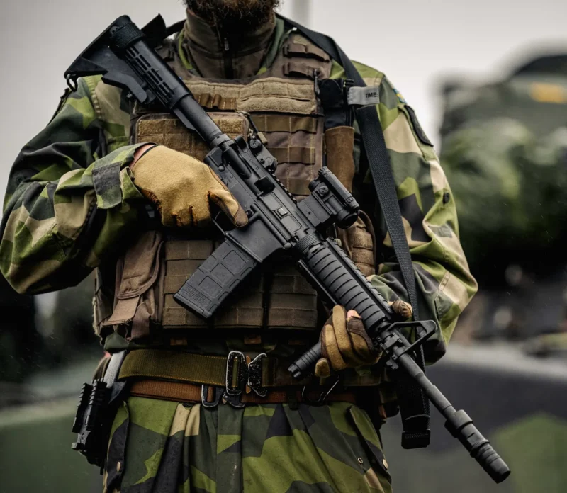

Automatkarbin M4A (AK M4A) med tillbehör Foto. 2025 Jesper Moldvik/Försvarsmakten
Automatkarbin M4A (AK M4A) med tillbehör Foto: 2025 Jesper Moldvik/Försvarsmakten
