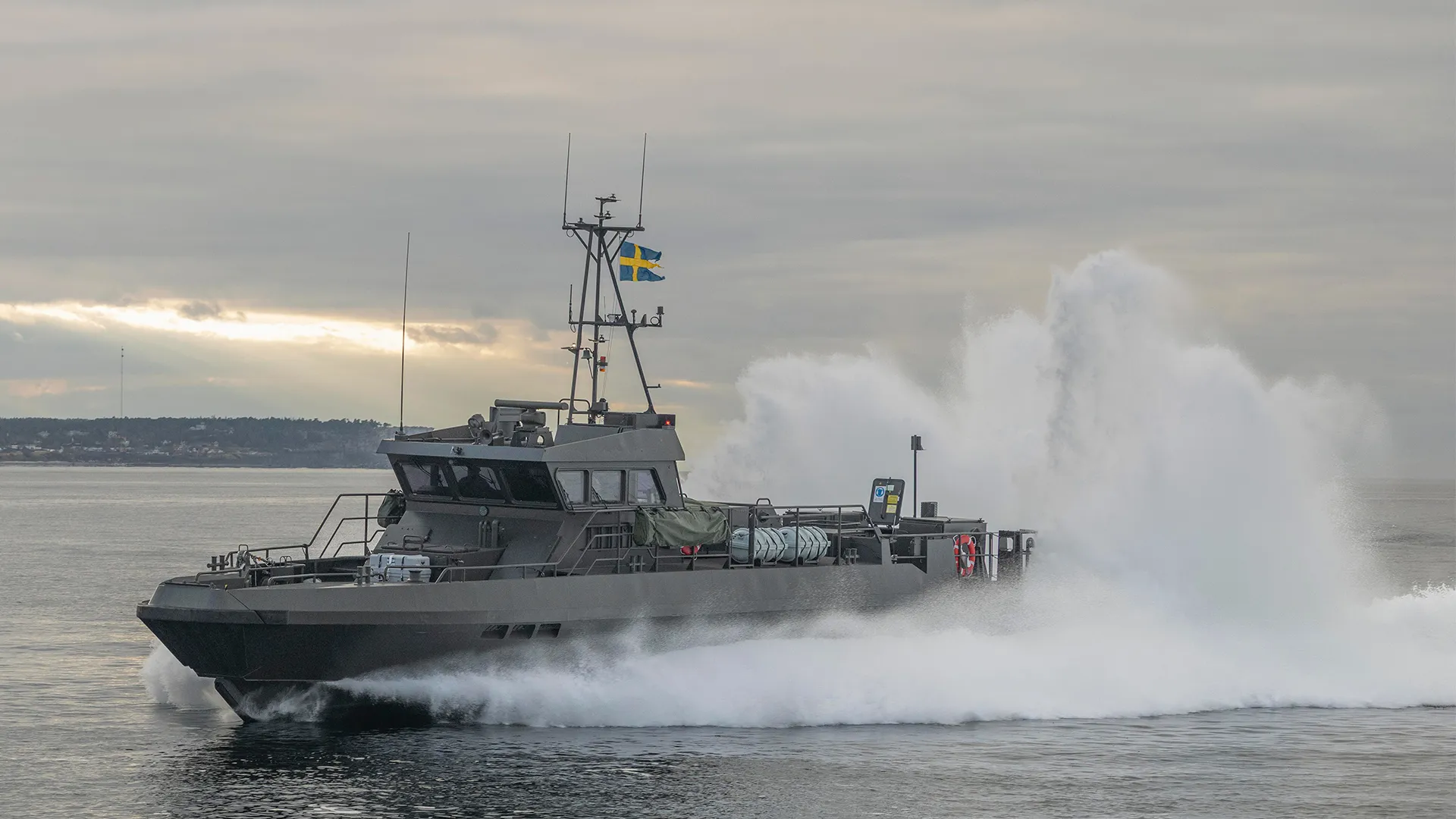

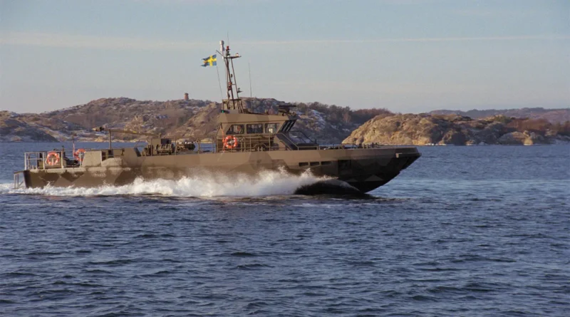

Ledningsbåt 2000 innan REMO Foto: FKAB Marine Design
Ledningsbåt 2000 451 innan REMO Foto: FKAB Marine Design

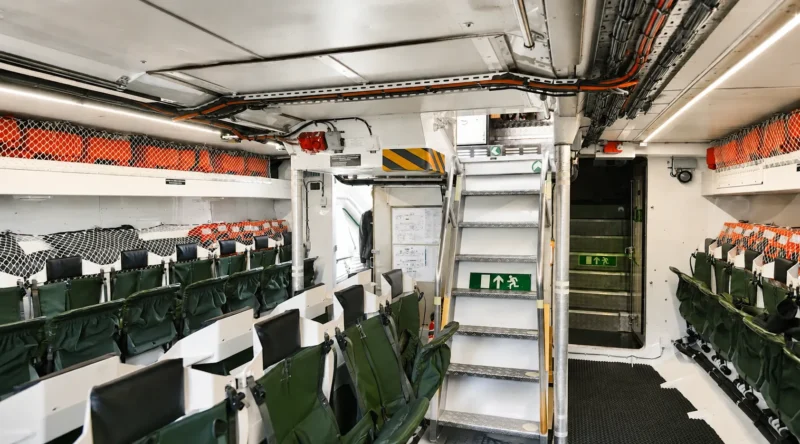

Det stora utrymmet under däck, som tidigare innehållit ledningsmateriel, byggdes om till ett trupptransportutrymme med fast monterade stolar. Efter ombyggnaden har båten plats för 35 passagerare plus besättning. Layouten i styrhytten gjordes medvetet lik den i Stridsbåt 90 och Försvarsmaktens Lätta trossbåtar, så att besättningar enkelt ska kunna växla mellan båttyperna.
Transportutrymme Transportbåt 2000 Foto: FMV
