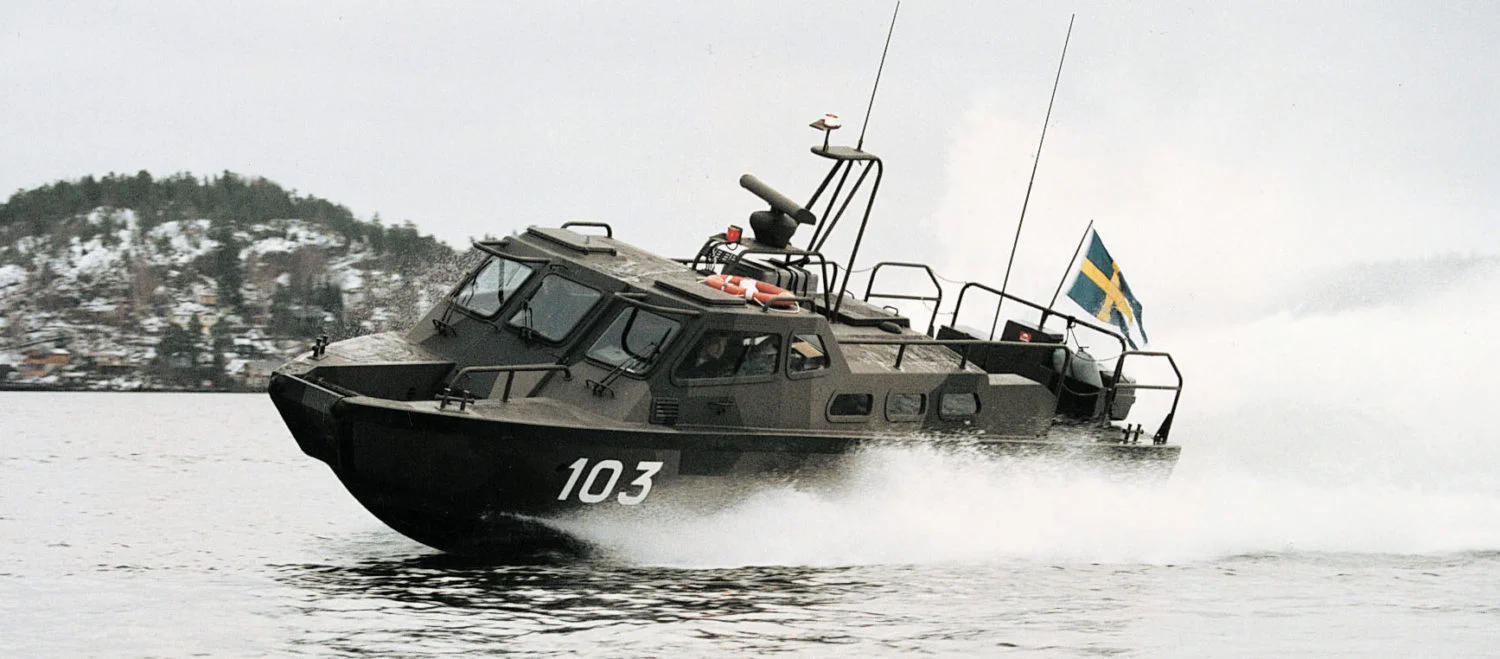

Stridsbåt 90 Enkel (STRB 90E) är en snabb och lätt persontransportbåt byggd i komposit, utan beväpning och med en enkel motor och vattenjet. Inom amfibiekåren nyttjas Stridsbåt 90E för främst för sjuktransporter samt transport av eldledningstropp. En del båtar används som däcksbåtar på större fartyg.

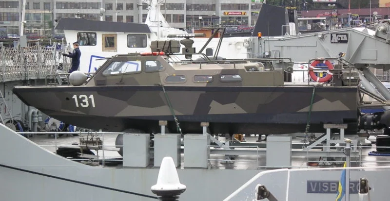

Stridsbåt 90E ombord HMS Visborg Foto: ©2006 Henrik Svensk
Båten är betydligt mindre än Stridsbåt 90H och går mycket grunt i vattnet vilket gör att den kommer fram i princip överallt.
I dag används enbart ett fåtal båtar av Försvarsmakten, de flesta båtar har överlåtits/lånats ut till annan civil och myndighetsverksamhet.

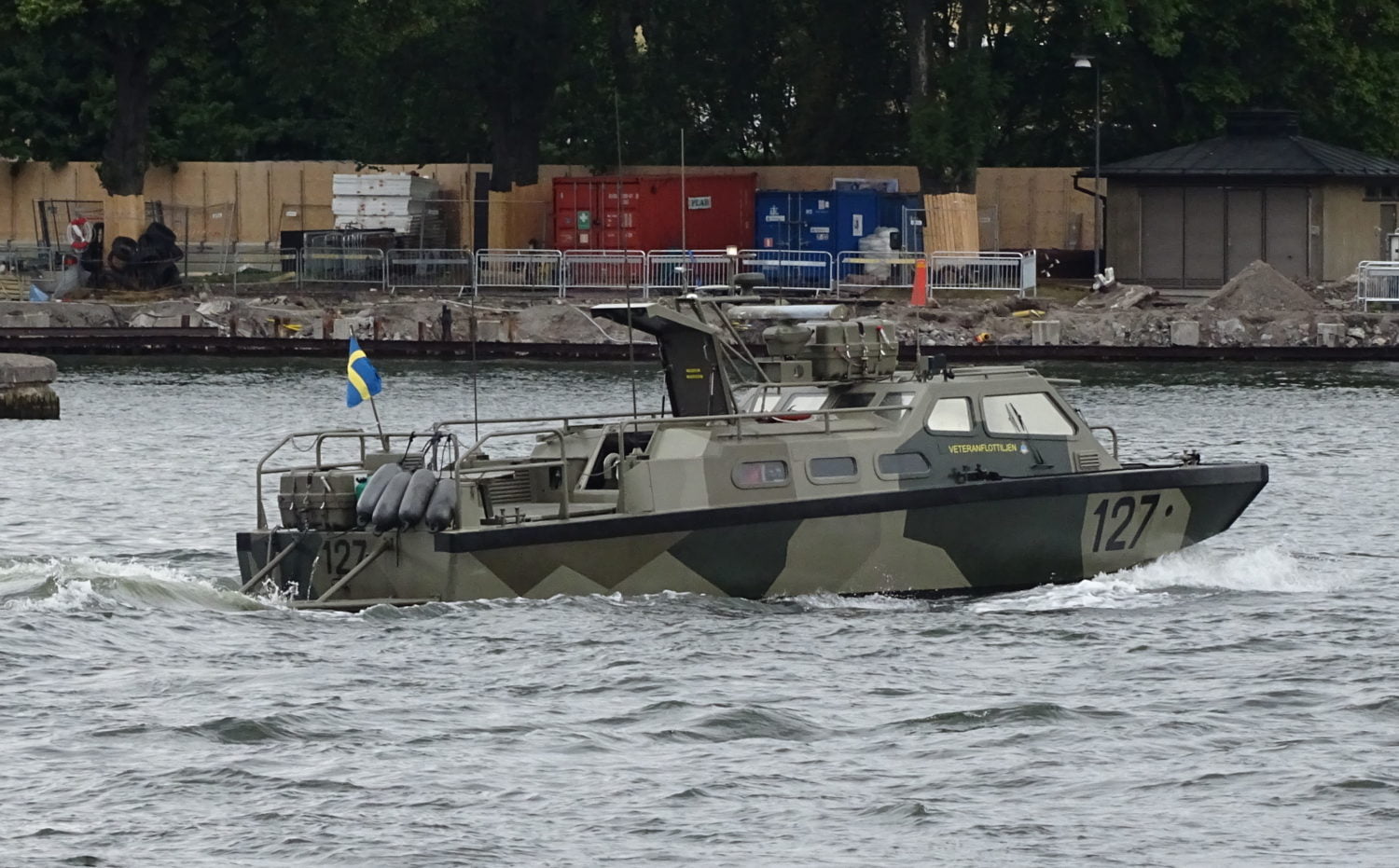

STRB 90E 90-127 Veteranflottiljen Foto: ©2017 Henrik Svensk

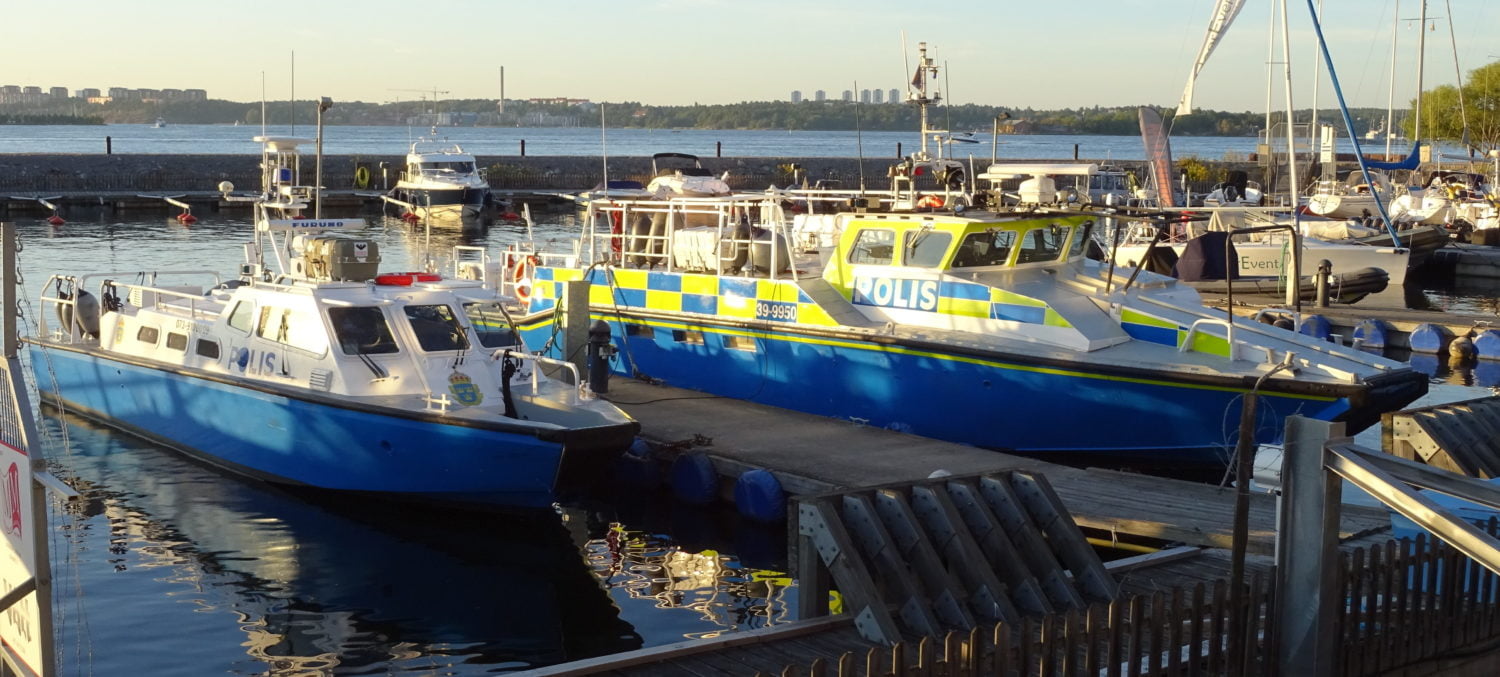

Stridsbåt 90E Polis Foto: ©2016 Henrik Svensk
