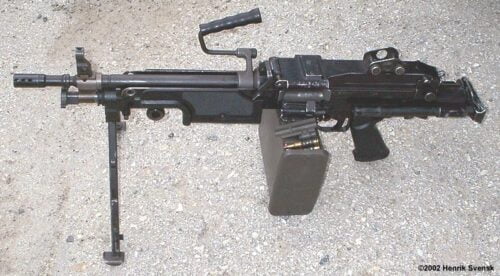

Kulspruta 90 B – FN Minimi Para
Kortare version med infällbar kolv och kortare pipa. Avsedd för jägarförband.
Kulspruta 90B med inskjubar kolv. Foto: ©2002 Henrik Svensk/SoldF.com
Kulspruta 90B (KSP 90B) med inskjutbar kolv. Foto: ©2002 Henrik Svensk/SoldF.com
