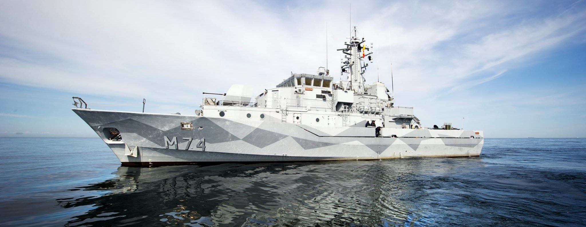

Fakta: Minröjningsfartyg typ Koster
Längd: 47,5 m
Bredd: 9,6 m
Djupgående: 2,2 m
Deplacement: 360 ton
Skrov: Glass fibre Reinforced Plastic sandwich (GRP)
Motorer: 4 st Scania DSI 14 Rak 8-cylindrig Diesel
Hastighet: 15 knop
Framdrivningsaggregat: 2 st specialdesignade Voith-Schneider propelleraggregat
Räckvidd: 2000 Nm vid 12 knop
Generatorer: 2 st 225 kVA, 1 st 135 kVA
Beväpning:
1 st 40 mm Bofors automatkanon Mk2
2 st 7,62 mm Kulspruta 58 och 2 st 12,7 mm Kulspruta 88 i fredstid.
4 st Antiubåts-granatkastarsystemen 83, Elma ASW-600 om vardera 9 granater.
Besättning: 14 officerare, 14 sjömän
Antal fartyg: 5 st (tidigare 7 st i Landsorts-klass)
Byggnadsår: 1986–92
I tjänst: 1986– (Försvarsmakten)
Tillverkare: SAAB Kockums AB
Minröjningsfartyg typ Koster är en modern minröjningsfartygs-serie om fem fartyg, tidigare sju som Landsorts-klass. Fartygen har funnits i den svenska flottan sedan 1986 och är marinens resurs för att söka upp och oskadliggöra sjöminor, men kan även operera i ett antal andra roller. Fartygen har en besättning på 28 man, varav 14 är sjömän och 14 är officerare.
Fartygets uppgifter
Huvuduppgiften är att med högfrekvenssonar och undervattensfarkost lokalisera, identifiera och oskadliggöra minor.
Röjdykare kan inkvarteras ombord för att bistå vid röjning av minor där det är för grunt för fartygsenheter.
Utöver detta har fartygstypen även kapacitet för bland annat ubåtsjakt, minsvepning (mekanisk, magnetisk och akustisk) och minutläggning.
Koster-klassen kan fjärrstyra SAM (självgående akustiskt magnetiskt minsvep).
Fartygen kan även stödja samhället under fredstid genom att söka efter sjunkna fartyg och flygplan, leta efter människor och genomföra olika bottenundersökningar och dykarbeten. Fartygen har under flera år aktivt deltagit i minröjningsoperationer och upphämtning av oexploderad ammunition (OXA) främst i Östersjön kring baltstaterna.
Fartygen är byggda i plast efter den så kallade sandwichmetoden. Skrovet består av en 6 cm tjock kärna av PVC-plast (Divinycell), som på båda sidor omslutits av ett lager glasfiberarmerad plast.
Konstruktionen är framtagen för att tåla tryckvågen från kraftiga mindetonationer. Dessutom är plasten omagnetisk, något som är fördelaktigt vid minröjning.
Hållfastheten provades med sprängprov inför leveranserna. I juni 2008 lades HMS Vinga på en avstängd bana i Stockholms skärgård med utgångspunkt från Muskö, och en sprängladdning detonerades mycket nära fartyget. Därefter kontrollerades skrov och utrustning, bland annat hur fästen och system tålde vibrationerna. FMV mätte också fartygens magnetiska, akustiska och elektriska signaturer, eftersom målet är att fartygen ska vara så osynliga som möjligt för minorna. [5]

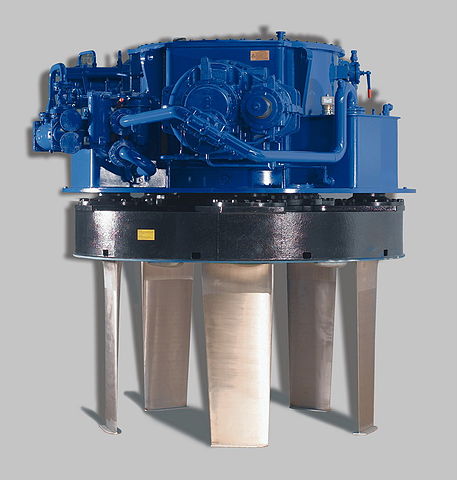

Framdrivning
Framdrivningen utgörs av fyra 8-cylindriga Scania DSI 14 dieslar på totalt 1 592 hk (1,17 MW) kontinuerlig effekt parvis kopplade till två stycken Voith-Schneider propelleraggregat med vertikala propellerblad. Aggregaten ger god manöverförmåga och tyst gång. Varje aggregat har fem lodrätt monterade propellerblad. År 2007 hade sprickor uppstått nära propellerhusen på flera aggregat. Ett aggregat reparerades med svetsning, vilket gav formförändring i propellerhuset som korrigerades med termisk sprutning. [6]
Voith Schneider animering av Christopher Jonhson CC 3.0
Voith Schneider Foto: Voith AG

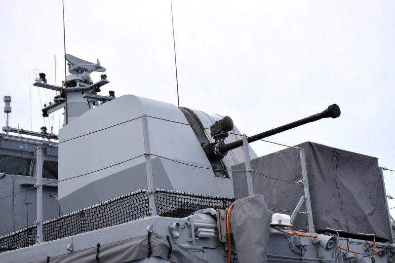

Allmålspjäs 40 mm Mk2
Fartygen är bestyckade med en Bofors allmålspjäs 40 mm Mk2 med en eldhastighet på 240 sk/min.
Det är i grunden den välkända automatkanonen Bofors 40 mm Lvakan m/48 – internationellt känd som Bofors 40 mm /L70A som även återfinns i Stridsfordon 90. Fartygen fick en ny version med beteckningen 40 mm Mk2 i den senaste halvtidsmoderniseringen 2008-2010.
40 mm Mk2 är en renoverad och modifierad 40 mm m/48 pjäs, där man ersatt den hydrauliken med elektrisk drift och förbättrat pålitligheten. Pjäsen har även fått en ny kupol med lägre radarmålyta.
Samma typ av pjäs finns även på HMS Carlskrona.
Bofors 40 mm Mk2 Allmålspjäs Foto: ©2017 Henrik Svensk/SoldF.com

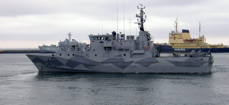

Halvtidsmodernisering
Fartygen genomgick halvtidsmodernisering i två steg 2003-2005 och 2008-2010. I första steget så anpassades fartygen för internationella operationer. Medelhavet, Svarta havet och dess angränsande områden är exempel på möjliga operationsområden. Dessa områden vars temperatur, luftfuktighet, salthalt och hydrofoni kraftigt skiljer sig från våra hemförhållanden i Östersjön ställer nya krav på utrustningen. FMV har tillsammans med Kockums AB i Karlskrona bland annat förbättrat korrosionsskyddet, kylanläggningarnas prestanda och brandsäkerheten.
HMS Ven M76 före modifiering Foto: ©2005 Fredrik Runander

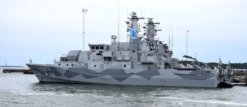

HMS Koster M73 Foto: ©2017 Henrik Svensk/SoldF.com
HMS Koster M73
I andra steget fick fartygen nytt ledningssystem, ett integrerat minröjningssystem (med skrovsonar och släphydrofon i en Double Eagle ROV) samt ett system för identifiering och destruktion av minor med engångsfarkoster av typ Atlas Sea Fox. Fartygen fick även ett renoverat och moderniserat eldledningssystem typ ArtE 726 från patrullbåtarna av Hugin-klassen.
Livstidsförlängningen och uppgraderingen från Landsort-klass till Koster-klass startade som projekt i maj 2000 och omfattade fem fartyg. Kockums var huvudleverantör och FMV beställare och kravställare, ett nytt arbetssätt för FMV. Ett svenskt ledningssystem visade sig för dyrt att anpassa, och i stället upphandlades ett tyskt system från Atlas Elektronik som även används i Nederländerna, Belgien, Finland och Tyskland. Atlas levererade också den skrovmonterade sonaren och aktiv logg, Kongsberg Maritime undervattenspositioneringssystemet och Siemens fartygens övervaknings- och kontrollsystem. Första fartyget, HMS Koster, levererades i november 2008 och det sista 2010. Kostnaden var drygt 1,5 miljarder kronor. [5]
Till de två ROV-M-farkosterna på svepdäck, som integrerades i det nya ledningssystemet, tillkom ROV-S från Saab Underwater Systems och ROV-E. ROV-S är tre meter lång, väger omkring 700 kg med sonar och skickas ut framför fartyget för att söka efter och klassificera minor, vilket ökar besättningens säkerhet. Sökningen kan ske under temperaturskikt i vattnet, som annars hindrar fartygets egen sonar. ROV-E (expendable) söker upp, identifierar och förstör minan och går själv förlorad i detonationen. Den styrs genom en tunn fiberkabel och bär sin egen energi. Mekaniskt minsvep, som tidigare var vanligt, har i huvudsak ersatts av ROV-metoden. Luftförsvarssystemet flyttades från patrullbåtarna och anpassades av Saab Systems för minröjningsfartyget. [5]
