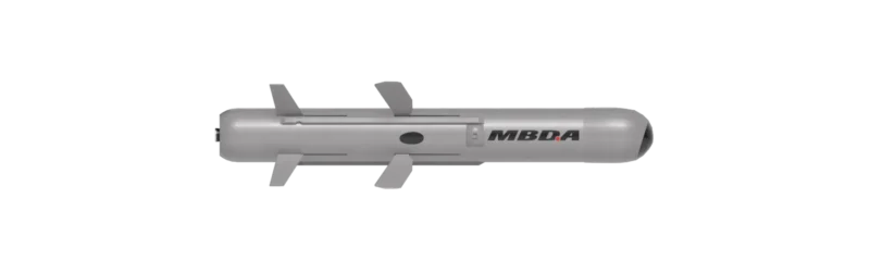

Akeron MP Robot Illustration: MBDA

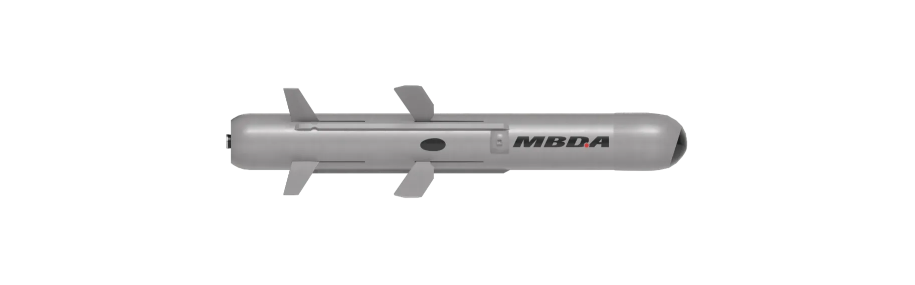

RBS 58 bygger på en robotkropp med 140 mm kaliber och är 1,3 m lång i taktisk kanister. Totalvikten för roboten inklusive utskjutningsrör är 15 kg, och avfyringsplatsen med stativ och batteri väger 11 kg. Systemet är dimensionerat för bärning till fots av infanteri [3].
Sökare och styrning
Roboten är utrustad med en dual-band okylld IR/TV-sökare som arbetar i både infrarött och synligt dagsljusband. Detta ger förmåga att bekämpa såväl varma mål (fordon med motor) som kalla mål, under alla ljusförhållanden dygnet runt. Sökaren är monterad på en roterbar axel i noskonen, vilket ger ett markant bredare synfält än konventionella sida-vid-sida-lösningar och underlättar mållåsning mot snabbt rörliga mål [4].
En fiberoptisk datalänk kopplar robotens sökare till avfyringsplatsen under hela flygtiden. Datalänken medger att skytten ser målet ur robotens perspektiv i realtid och kan gripa in, styra om roboten mot ett nytt mål eller avbryta uppdraget utan detonation. Detta minimerar risken för civila förluster vid oväntade situationsförändringar [4].
Roboten är också utrustad med en tröghetsmätningsenhet (IMU) baserad på MEMS-teknik. Tillsammans med fiberoptiken möjliggör IMU mållåsning efter avfyrning (LOAL) och ger skytten möjlighet att välja mellan direktanflygning på låg höjd eller toppangrepp, där roboten slår mot stridsfordonets svagaste punkt: takpansaret [4].
