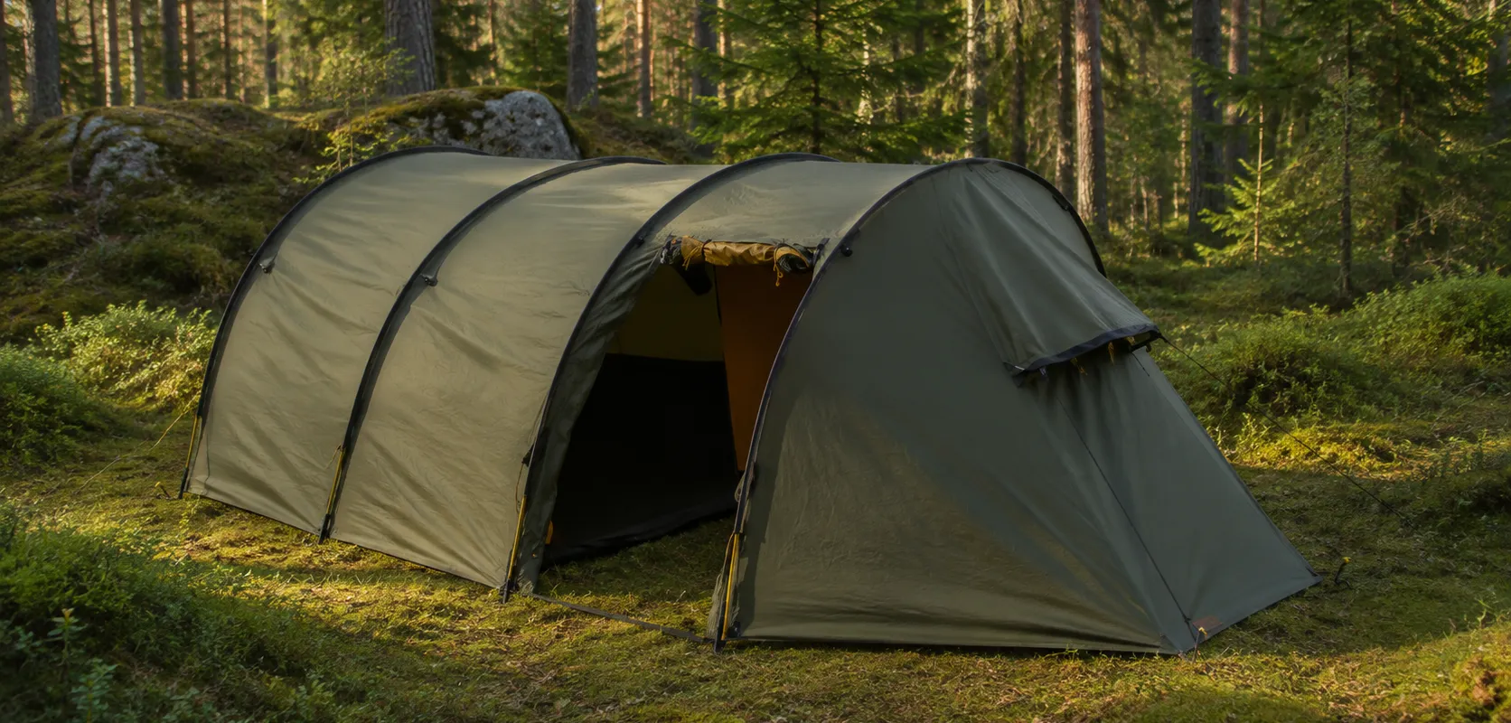

Fakta: Patrulltält 4/K (PT 4/K)
Systemtyp: Patrulltält, tunneltält för mindre enhet
I dagligt tal: ”Kerontältet” eller bara ”Keron”
Kapacitet: 4 personer med packning
Taktisk roll: Förläggning vid patrull-, spanings- och jägarnära verksamhet
Civil grundmodell: Hilleberg Keron 4 GT, Black Label [1][5] Konstruktion: Tunneltält, fyra bågar, två ingångar, en normal och en förlängd absid [5][6] Yttertältsduk: Kerlon 1800, 40D ripstop nylon 66, rivstyrka ca 18 kg [5][6] Tältbågar: 10 mm aluminium, 4 x 368 cm [5][6] Innertält: ca 4,6 m² golvyta, ca 110 cm invändig höjd, raka gavlar [5] Vikt: ca 4,6 kg minimivikt, ca 5,5 kg packvikt (civil referensdata) [6] Markpinnar: 22 st Y-profil, minst fyra krävs för uppspänning [5][6] Anskaffning: Order till Hilleberg januari 2010, 3 000 tält för ca 20 MSEK, option på ytterligare 2 200 [1][2][3] Publikation: Instruktionsbok M7015-114001-7 (sv), M7015-114011-7 (eng), FMV [4] I tjänst: ca 2010 och framåt
Pris/st: ca 6 700 kr räknat på ordervärdet 2010 (aktuell uppgift för 2026 saknas)
Tillverkare: Hilleberg the Tentmaker, Frösön (produktion i Estland)
Patrulltält 4/K, i dagligt tal nästan alltid kallat Kerontältet eller bara Keron, är Försvarsmaktens standardtält för mindre enheter som ska förlägga sig självständigt i fält. Tältet bygger på Hilleberg Keron 4 GT och infördes brett omkring 2010, då det ersatte och kompletterade de patrulltält som amfibie- och jägarförband använt sedan 1990-talet. Systemet ger fyra soldater tak över huvudet, torr utrustningsyta och möjlighet att laga mat under skydd, utan att lasten per man blir orimlig.

Patrulltält 4/K är ett tunneltält, vilket ger den bästa relationen mellan boyta och vikt. Bärande element är fyra bågar av 10 mm aluminium, var och en 368 cm lång, som förs in i genomgående stångkanaler med öppning i ena änden. [5][6]
Yttertältet är sytt i Kerlon 1800, Hillebergs starkaste duk: en silikonimpregnerad ripstopnylon i 40 denier med en rivstyrka kring 18 kg. Ytterduken går hela vägen ned till marken, och myggnätspartierna har justerbara dukpaneler bakom sig så att tältet kan stängas till för vinterbruk. [5]
Två egenskaper är avgörande i fält. Den första är att innertältet hänger kvar i yttertältet, så att hela tältet reses i ett moment. Innertältet exponeras aldrig för regn eller snöyra under uppsättningen, och kan hakas loss för separat bruk. Den andra är absidlösningen: en normal absid i ena änden och en förlängd GT-absid i den andra. Den stora absiden rymmer gruppens packning stående. [5][6]
Innertältet mäter cirka 4,6 kvadratmeter med raka gavlar och ungefär 110 cm invändig höjd, vilket räcker för fyra liggunderlag i bredd och för att sitta upprätt. De raka gavlarna är en av anledningarna till att Keron upplevs rymligare än måtten antyder. Grundkonstruktionen har funnits sedan 1981, men detaljerna har förändrats löpande. [5][10]
