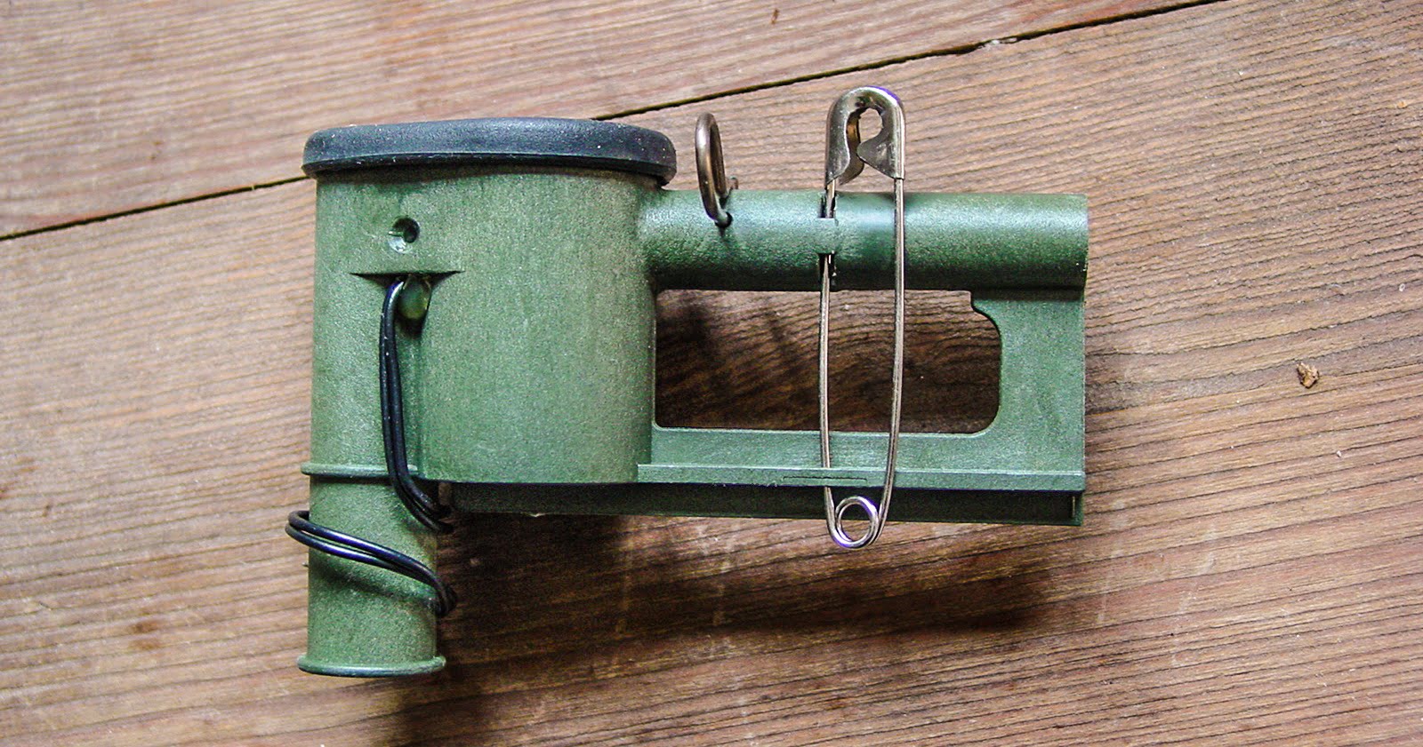

Larmmina 2B Foto: Kim Svensson
Fakta Larmmina 2B
M4733–310002 LARMMINA 2B
Höjd: 61 mm
Hölje: Plast
Vikt: Mina: 55g, snubbeltråd: 43 g, totalt: 98g
Sprängämnets vikt: 3,5g+17g (vissel och lyssats)
Verkan: Visselsats ca 5 sekunder, ljussignal ca 12 sekunder
Lysradie: 10–20 m [5]
Tändmedel: Eltändare eller slagtändare
Utlösningskraft: 5 N (ca 0,5 kg). Varierande beroende på hur man dragit snubbeltråden, dock oftast mycket liten.
Pris: 49,60 kr/st (FM Prislista 2003)
Övrigt: Icke-metallisk konstruktion.
Förpackning: Ask om 1 mina. Låda om 36 minor, 7 kg. Pall om 24 lådor, 190 kg
Larmmina 2B Skiss
Larmmina 2B Skiss
