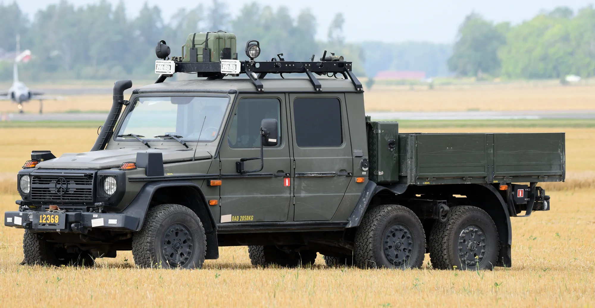

Terrängbil 15 (TGB 15) – Mercedes-Benz G 300 CDI 6×6 (Baureihe W461) är den tunga, sexhjuliga systern till Terrängbil 14. Där TGB 14 är en smidig 4×4 för patrull och ledning, är TGB 15 byggd för att bära – med tre drivande axlar, dubbelhytt och ett 2,17 meter långt flak för olika lastmoduler. Den militära huvudbeteckningen är Tgb 152 (6×6). Tillsammans bildar de två fordonen, med samma motor och mekaniska arv, en gemensam familj som löser Försvarsmaktens behov av rörlig logistik och kvalificerat stöd i svår terräng.
Den tunga systern: varför sex hjul?
TGB 14 och TGB 15 delar motor, växellåda och den grundläggande G-klass-mekaniken, men de är dimensionerade för olika uppgifter. En G-wagen i 4×4-utförande når snabbt sitt tak när den ska bära skrymmande eller tung last: volymen och lastförmågan räcker helt enkelt inte till för exempelvis omfattande ledningscentraler, sjukvårdsmoduler eller flygunderhållsutrustning.
Lösningen blev att förlänga chassit och lägga till en tredje, driven axel. Resultatet är ett fordon med permanent sexhjulsdrift (6×6), dubbelhytt med plats för fyra soldater och ett flak anpassat för utbytbara lastmoduler. TGB 15 behåller G-klassens terrängegenskaper men nästan dubblar nyttolasten till cirka 2 080 kg. I praktiken kan fordonet fungera som allt från tung transportbil till en mindre rörlig sambandscentral.

Hjärtat i TGB 15 är samma beprövade OM 642, en 3,0 liters V6-turbodiesel (2 987 cm³) på 184 hk och 400 Nm vid 1 600 rpm, som driver TGB 14. Kraften kanaliseras genom en 5-stegad automatväxellåda och en fördelningsväxellåda med hög- och lågväxel, och fördelas på alla tre axlarna.
Terrängförmågan vilar på samma mekaniska princip som den lättare systern: spärrbara differentialer fram, i mitten och bak, manövrerade via en knappsats på mittkonsolen. På Tgb 152 låses de dubbla bakaxlarna gemensamt. En uppskattad detalj är att föraren får visuell återkoppling på att spärrarna är ilagda, något som inte alla konkurrenter i upphandlingen erbjöd. Med stela axlar, skruvfjädring och grova BF Goodrich All-Terrain-däck (285/75 R16) behåller fordonet en markfrigång på 260 mm och klarar ett vaddjup på 600 mm.
Eftersom fordonet är betydligt tyngre (totalvikt 6 500 kg mot TGB 14:s 4 800 kg) arbetar drivlinan hårdare, men den extra axeln fördelar lasten och håller marktrycket nere. Med en bränslekapacitet på 96 + 53 liter når fordonet god räckvidd för de logistik- och stöduppgifter den är byggd för. Elsystemet är dimensionerat för både 12 V och 24 V, vilket krävs för att driva Försvarsmaktens samband och ledningsstödssystem.
