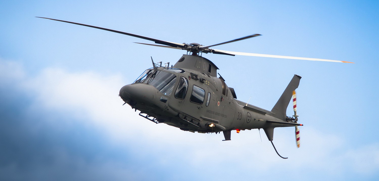

Helikopter 15A Foto: ©2016 Henrik Svensk/SoldF.com
Markoperativ Helikopter 15A Foto: ©2016 Henrik Svensk/SoldF.com

Helikopter 15A – Markoperativ version
HKP 15A är optimerad för markoperativ verksamhet och känns igen på sitt fyrfärgade mörkmönstrade kamouflage (M90). Den används främst för trupptransport, ledning och understöd till förband som 31. jägarbataljonen och 32. underrättelsebataljonen (K 3) [4].

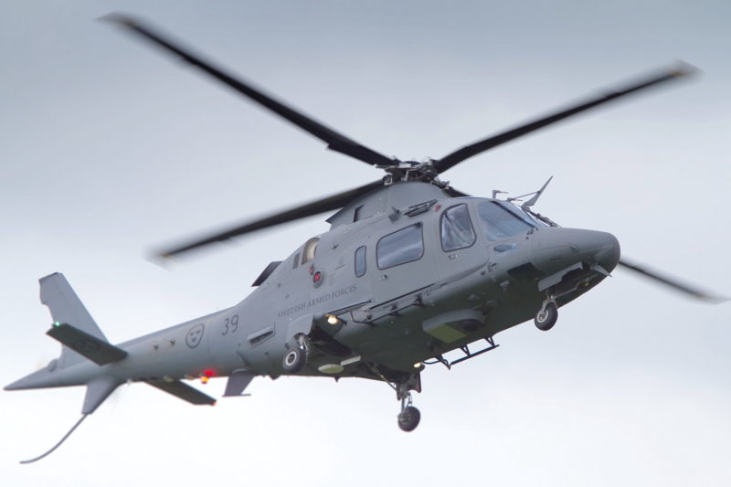

HKP 15B är marinens version, gråmålad och anpassad för att verka från fartyg som korvett typ Visby. Flottörer längs helikopterns sidor kan blåsas upp vid nödlandning på vatten, där helikoptern ska hålla sig flytande i upp till 2,5 meters vågor. Ett hydraulsystem låser hjulen vid parkering, och extra förankringsöglor och tätningar gör att den kan baseras ombord på fartyg. B-versionen har också en klimatanläggning [9].

Helikopter 15B
Sjöoperativ Helikopter 15B Foto: ©2010 Kim Svensson
