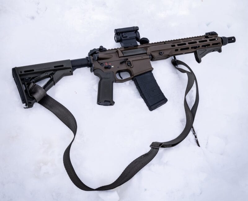

Ak24 2024-12-18 Foto: Caitlin Qvist/Försvarsmakten
Fakta Automatkarbin 24 (AK 24) – Sako M23 5,56×45 mm NATO
Kaliber: 5,56×45 mm NATO
Längd: 715–800 mm
Vikt: ca 3,2 kg (tomt magasin)
Piplängd: AK 24A: 292 mm / 11,5″, AK 24B: 368 mm / 14,5″
Räffelstigning: 1:178 mm (1:7 tum) [5]
Mekanism: Gaskolv, short stroke
Avfyrning: Semi / Full auto
Avtryck: Tvåstegs, 2,5–3,5 kg
Kolv: Magpul CTR, justerbar
Pistolgrepp: Magpul K2
Handskydd: M-LOK / Picatinny
Sikte: Rödpunktsikte 18 Eldhandvapen B (RPS 18 EHV B) – Aimpoint Comp M5
Reservsikte: Magpul MBUS, uppfällbara
Magasin: 20 eller 30 patroner (STANAG)
Färg: Cerakote HIR-601 (unik FMV-färg)
Pris: ca 45 000 kr/st [1]
Sikte Aimpoint Comp M5 civilt: ca 10 495 kr
Tillverkare: Sako (del av Beretta Group)

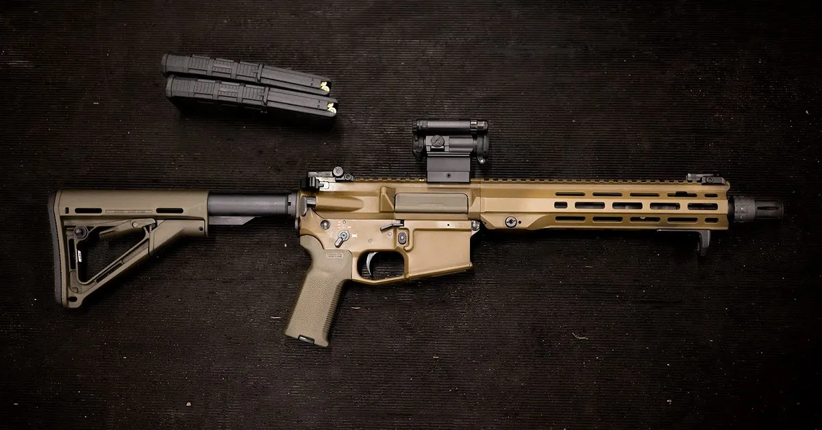

Prototyp Automatkarbin 24 - Ak24 5,56x45 mm Foto: ©2023 Henrik Svensk/SoldF.com
Prototyp Automatkarbin 24 – Ak24 5,56×45 mm Foto: ©2023 Henrik Svensk/SoldF.com
AK 24:s design bygger på den beprövade AR-15-plattformen men med en avgörande skillnad i mekanismen [2]. Vapnet använder en gasomladdad mekanism med en kort slaglängd (short-stroke gas piston) och vridlåsning [6][7]. Denna funktionsprincip liknar den som används i bland annat Heckler & Koch HK416, men skiljer sig från AK 5:s långslagssystem [9]. En viktig fördel med ett pistongsystem jämfört med det direkta gasuttag (direct impingement) som används i exempelvis M16/M4 är att det förhindrar krutgaser och smuts från att tränga in i vapnets låda (lower receiver). Detta gör vapnet renare, mer driftsäkert och minskar behovet av underhåll under utdragna eldstrider [10].
Sako har dessutom utvecklat och patenterat ett eget, självreglerande gassystem för M23-plattformen [6]. Detta system anpassar automatiskt gasflödet, vilket potentiellt kan minska rekylen och öka användarens komfort, samtidigt som det bidrar till vapnets driftsäkerhet i olika förhållanden [11].

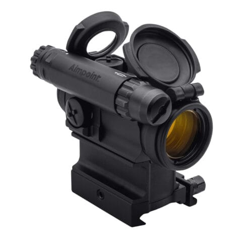

Comp® M5 2 MOA – rödpunktsikte med 39 mm spacer och LRP fäste. Foto: Aimpoint AB
Fakta RPS 18 EHV B (Aimpoint CompM5)
Beteckning: Rödpunktsikte 18 Eldhandvapen B (RPS 18 EHV B)
Tillverkare: Aimpoint
Vikt (enbart sikte): 148 g
Punktstorlek: 2 MOA
Batteritid: Mer än 5 års kontinuerlig användning vid pos. 7
Batterityp: AAA/LR03 (1,5V)
Vattentät: Ned till 45 meter
NVD-inställningar: 4 lägen (Kompatibel med mörkerutrustning)
Dimensioner (LxBxH): 83 x 40 x 41 mm
Pris: ca 10 495 kr (civilt rek. pris)
AK 24 levereras med det svenska siktet Rödpunktsikte 18 Eldhandvapen B (RPS 18 EHV B), som är det militärklassade siktet Aimpoint Comp M5 [6][13]. Detta sikte är det primära siktet för både AK 24 och interimvapnet Automatkarbin M4A (AK M4A), vilket borgar för god interoperabilitet och enhetlighet i utbildningen.
Aimpoint Comp M5 är en kompakt, lätt (endast 148 g) och extremt robust modell ur Aimpoints globalt erkända COMP-serie. Siktet är konstruerat för att tåla krävande miljöer och tuff hantering utan att addera märkbar vikt. Dess avancerade optiska linser ger utmärkt ljustransmission och tydlighet för den röda 2 MOA-punkten. Punktstorleken på 2 MOA (Minute of Angle) anses vara optimal för att ge soldaten en snabb målupptäckt på nära håll samtidigt som precisionen behålls på längre avstånd [19].
Siktet drivs av ett standard AAA/LR03 1,5V batteri. Batteritiden för siktet är imponerande: 5 år (50 000 timmar) av kontinuerlig användning vid dagsljusinställning 7, mer än 1 år vid inställning 8, och mer än 10 år vid mörkerinställningar (NVD, pos. 1 till 4) [19]. Det är vattentätt ned till 45 meters djup. Siktet är utrustat med fyra NVD-inställningar och sex dagsljusinställningar (varav en extra ljus), vilket ger vapnet full dygnet-runt-kapacitet [13][19]. Siktet är monterat med 39 mm spacer och LRP-fäste (snabbfäste för snabb av- och påmontering) och kommer med transparenta uppfällbara linsskydd (flip-up covers).
