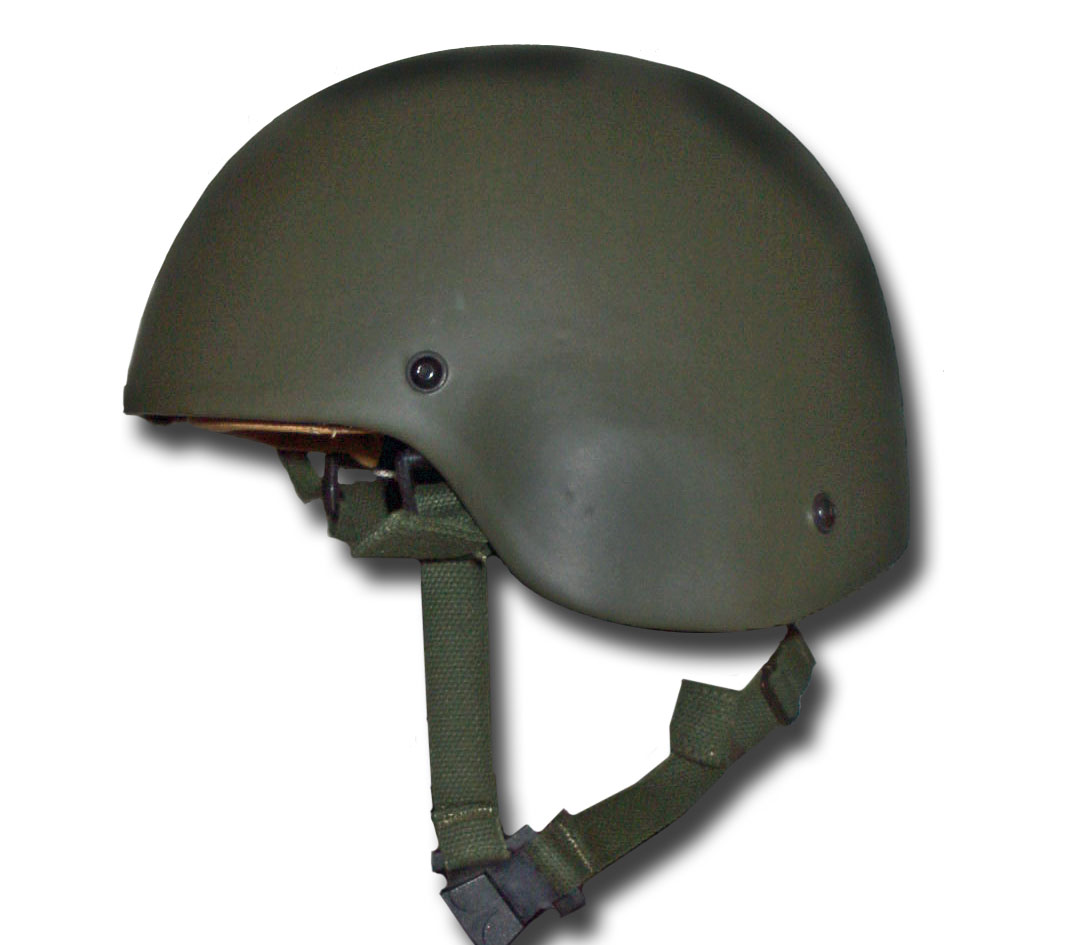

Fakta Hjälm 90
Hjälm 90 M7347-004000-0
Vikt:
1,4 kg (storlek Medium)
Material: Ballistiskt fiber/paraaramid.
Skydd: TV50 550 m/s (1,1 gram splitter) [1], enkelskott >530 m/s
Tillfällig deformation:
20 mm vid V = 500 ± 10 m/s
Mått: (Bredd/höjd) Small 225/240 mm,
Medium 240/250 mm, Large 250/275 mm.
Övrigt: Finns i två färger; grön och FN Blå.
Tillbehör: Hjälmdok i flera färger samt utanpåliggande fäste för bildförstärkare NVG-fäste.
Tillverkare: NP-Aerospace, England (f.d. Courtaulds), Hjälminredning 02 Cato Ringstad, Norge
Pris: Hjälm 1 006 kr , Dok: 39 kr (FMLog prislista 02-03-13)
Hjälm 90 är en komposithjälm tillverkad av aramidfiber i en matris av fenolharts, en typ av Kevlar. Den har ett verifierat skydd mot splitter men inte mot kula [3].
Hjälmen ger ett gott ballistiskt skydd och tål även slag bra. Stötskyddet motsvarar en industrihjälm, men den är inte godkänd som industrihjälm och får därför inte användas i situationer där sådan krävs [1].

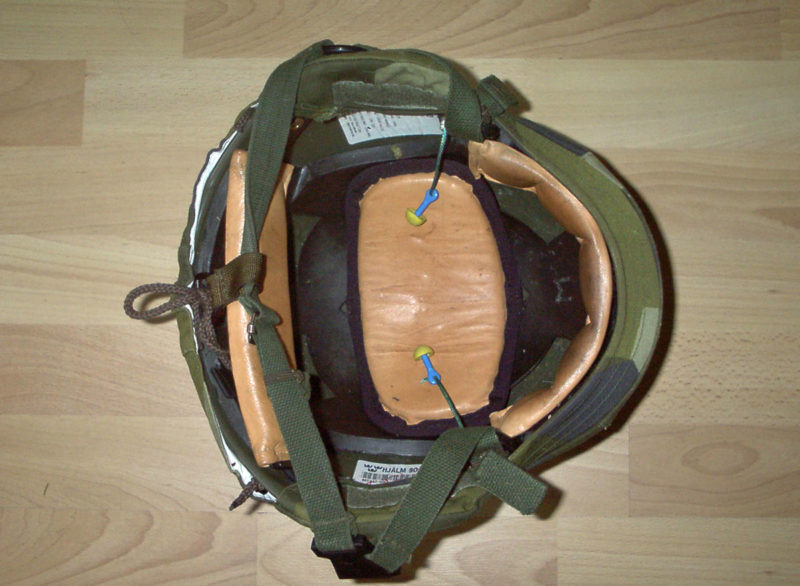

Inredningen
Ursprungligen hade Hjälm 90 en inredning av plast på vilken skinnkuddar fyllda med bomull och skumplast. Hjälmen kändes väldigt stor och vinglig att bära då inredningen inte kunde justeras så att den bättre satt åt på huvudet.
Spännet på hakremmen var ett plastspänne som man lätt kunde klämma skinnet på kinden/hakan i om man försökte knäppa det med en hand. Hakremmen justerades på tre punkter.
Hjälm 90 med originalinredning Foto: ©2002 Henrik Svensk/SoldF.com

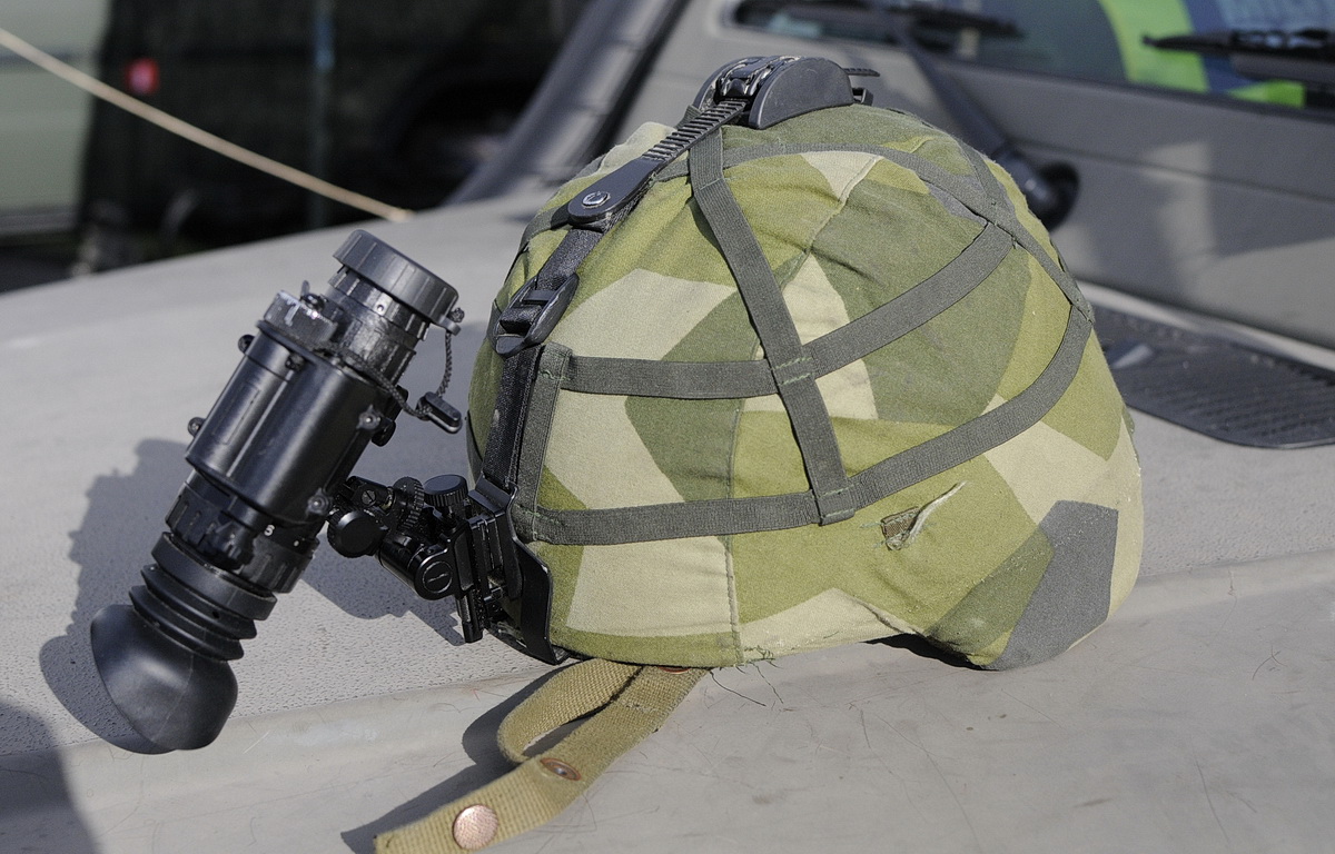

Hjälmdok 90
Utanpå hjälmen fästs ett hjälmdok av varpsatin bestående av 50 % bomull och 50 % polyester [1]. Väven är behandlad för att vara flamskyddad, olje- och vattenavvisande. Insidan är av 100% polyester. Hjälmdoket finns i storlek M och L samt kan vattentvättas i 60ºC.
De flesta hjälmdok har dubbla sidor, ett med yttertyg i grönt eller beige kamouflage med resårband i rutmönster längs kalotten för hjälmmaskering och den andra sidan är beklädd med polyestertyg i vitt för tjänst i snö eller FN-blått för utlandstjänst.
Öronlapparna har kardborre för att fästa mot hjälmens insida och en kanal med snöre i nederkanten.
Att vända sida och fästa hjälmdoket tar bara någon minut.
För att matcha Fältuniform 90 Tropik Beige i utlandsstyrkan finns även hjälmdoket i beige kamouflage samt särskilda hjälmdok med hål för fästet till bildförstärkare så NVG-fästet kan fästas på hjälmen under hjälmdoket.
Varianter av Hjälmdok 90
  • Hjälmdok 90 M7347-004330-1 Grönt/vitt med nedrullningsbara tygdelar
    Det första ursprungliga hjälmdoket har nedrullningsbara tygdelar som skall rullas ner vid bärande av skyddsmask.
    Vartefter NBC-hotet minskade under 1990-talet ansågs dessa tygdelar inte nödvändiga. Många skar också bort dessa från sina hjälmdok.
  • Hjälmdok 90 M7347-004300-4, Grönt med vit insida.
  • Hjälmdok 90 M7347-031030-4, Grönt med FN-blå insida.
  • Hjälmdok 90 FN, M7347-031000-7, FN-blått utan resårband för maskering.
  • Hjälmdok 90 Tropik Grön M7347-034000, med FN-blå insida. Permetrinbehandlad.
  • Hjälmdok 90 Tropik Beige M7347-033000, med FN-blå insida. Permetrinbehandlad.
  • Hjälmdok 90 Grönt med hål för NVG-fäste
  • Hjälmdok 90 Beige med hål för NVG-fäste
Viss FN personal har en FN-blå hjälm som då används utan hjälmdok.
Till sjöss används Hjälm 90 utan hjälmdok.
