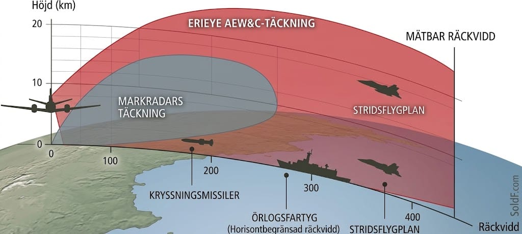

En radar ser inte runt jordens krökning. En markbaserad radarstation upptäcker därför ett stridsflygplan som anfaller på 100 meters höjd först på fyra till fem mils avstånd, oavsett hur kraftfull radarn är. Det ger en försvarare bara några minuters förvarning.
EriEye AEW&C Täckning
Lösningen är att lyfta upp radarn. Från S 100:ans spaningshöjd på omkring 7 000 meter ligger radarhorisonten mot samma lågtflygande mål nästan 400 km bort. Ett enda flygplan i bana över Östersjön övervakar därmed en yta som skulle kräva ett stort antal markradarstationer, och ser dessutom bakom terrängskuggor och långt in på motståndarens territorium. Det är därför flygburen spaningsradar räknas till de mest efterfrågade och dyraste sensorerna ett litet flygvapen kan äga.
