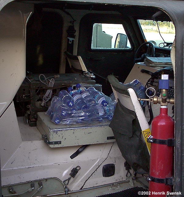

Bv 308 rymmer tolv stridsutrustade soldater, fyra i framvagnen och åtta i bakvagnen. I Bv 309 får framvagnen plats med tre, så vagnen tar elva soldater. Förare och vagnchef ingår i siffrorna. Bakvagnen är moduluppbyggd och anpassas till rollen [1]. Sätena i bakvagnen hänger i taket i stället för att vara monterade i golvet, så att soldaterna skyddas om vagnen kör på en mina.
Passagerarutrymme bakom förarplatsen i framvagnen på en Bandvagn 308 med radioapparat och röd brandsläckare
Framvagnens passagerarplatser i en Bandvagn 308 med radioutrustning och brandsläckare, Camp Victoria i Kosovo 2002. Foto: ©2002 Henrik Svensk/SoldF.com
Bakvagnens inre i en Bandvagn 308 sett genom bakdörren, med gröna säten som hänger i band från taket längs sidorna
Bakvagnen i en Bandvagn 308 med sätena upphängda i taket som skydd mot minor, Camp Victoria i Kosovo 2002. Foto: ©2002 Henrik Svensk/SoldF.com
Bv 309B tar 440 kg i framvagnen och 1 250 kg i bakvagnen, varav högst 200 kg på taket. Totalvikten är 8 000 kg, och vagnen får dra ett släp på högst 2 500 kg [9]. Den första versionen, Bv 309A, hade en totalvikt på 7 300 kg och en lastförmåga på 1 370 kg [10]. Med Bv 309B kom ett nyutvecklat bandaggregat och högre totalvikt [1].
