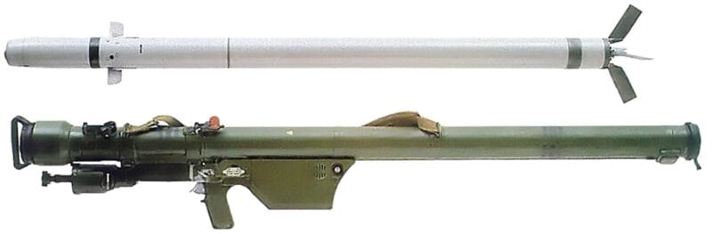

Robotsystem 102 (RBS 102) – Piorun (polska för ”åskblixt”) är ett lätt soldatburet axelavfyrat närluftvärnssystem utvecklat av polska Mesko S.A. [2][5]. Systemet är ett så kallat MANPADS (Man-Portable Air-Defense System) eller SHORAD (Short Range Air Defense) konstruerat för att bekämpa ett brett spektrum av luftmål på korta avstånd och låga höjder. Från avancerade stridsflygplan och attackhelikoptrar till de små, svårbekämpade drönare som dominerar dagens slagfält [2].
Försvarets materielverk FMV tecknade under hösten 2025 ett avtal om en beställning värderad till cirka 3 miljarder kronor. Syftet var att snabbt och kraftfullt stärka arméförbandens egna skydd mot lufthot. Tack vare ett tätt samarbete mellan FMV och tillverkaren Mesko genomfördes de första leveranserna redan i december 2025, enbart tre månader efter kontraktsskrivning [1].
Sedan amerikanska Robot 69 (FIM-43 Redeye) utgick ur den svenska krigsorganisationen 1992 har svenska markstridsförband saknat ett modernt, axelavfyrat luftvärn. Robot 69 var i bruk i svenska armén mellan 1970 och 1992, och dess avveckling lämnade ett taktiskt tomrum som bestått i över tre decennier [4].
Där tyngre manburna system som Robot 70 (RBS 70) och Robot 90 (RBS 90) är eller har varit organiserade på brigad- eller bataljonsnivå samt kräver lavett och transportstöd, innebär avsaknaden av ett lätt bärbart system (MANPADS) att skytteförband på kompani- och plutonsnivå i praktiken saknat egna verktyg för omedelbart självskydd.
Med införandet av RBS 102 Piorun återtar man förmågan till ett helt decentraliserat luftförsvar. Det innebär att enskilda småenheter nu kan bekämpa fientligt flyg och drönare helt självständigt. En plutonchef behöver inte längre begära stöd från högre förbands tyngre luftvärnsresurser, utan har eldkraften tillgänglig direkt i skyttegruppen för att omedelbart möta hot från lägsta höjd [2]. Denna decentralisering kommer dock kräva en noggrann samordning av flygföretag och strikta eldorder för att minimera risken att egna flygfarkoster bekämpas av misstag.

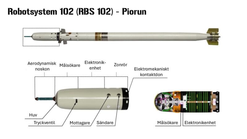

Målsökaren: Spektralanalys och kyla
Pioruns främsta styrka är den passiva, optroniska målsökaren. Den är kyld med en argonbaserad kryogen lösning (kylytan når arbetstemperatur på bara några sekunder) och stabiliseras av ett högvarvigt gyroskop [5][8].
Målsökaren använder dubbla detektorer som arbetar i två specifika infraröda band:
Nära infrarött (1,5–2,5 μm)
Detta band används främst för att identifiera och filtrera bort magnesiumbaserade facklor (flares) som brinner med mycket hög temperatur [8].
Mellaninfrarött (3–5 μm)
Bandet är optimerat för att fånga upp den naturliga värmestrålningen från flygplansmotorer eller friktionsvärmen från en drönares skrov [8].
Genom en realtidsanalys av signalförhållandet mellan dessa band kan robotens processor utföra en spektralanalys. Om signalen i det nära bandet plötsligt ökar (vilket indikerar en fackla) ignoreras denna, och roboten fortsätter styra mot det kallare målet i mellanbandet. Denna intelligenta selektion ger en träffsannolikhet på över 70 % i störda miljöer [8].
Stridsdel och Tändrörssystem
RBS 102 Piorun Robotdel
Robotens verkan bygger på en kraftfull sprängladdning som kombinerar direktträff med förmågan att bekämpa mål i dess närhet:
Laddning
Stridsdelen på 1,82 kg består av en högenergetisk blandning av HMX (oktogen) och aluminiumpulver (m/Al) [2][5].
HMX ger en extremt hög detonationshastighet, medan aluminiumet skapar en kraftig termobarisk effekt. Detta innebär en förlängd tryckvåg och högre värmeutveckling, vilket är optimerat för att slå ut flygplansstrukturer och känslig elektronik även vid en nära miss [5].
Dual-mode tändrör
Roboten är utrustad med både ett anslagständrör (för direktträff) och ett modernt laserbaserat zonrör [5].
C-UAS optimering
Innan avfyring kan skytten ställa in roboten för specifika måltyper (t.ex. drönare). Detta kalibrerar zonrörets känslighet, vilket gör att roboten kan detonera i exakt rätt ögonblick när den passerar nära en liten plastdrönare som annars vore svår att träffa direkt [2][6].

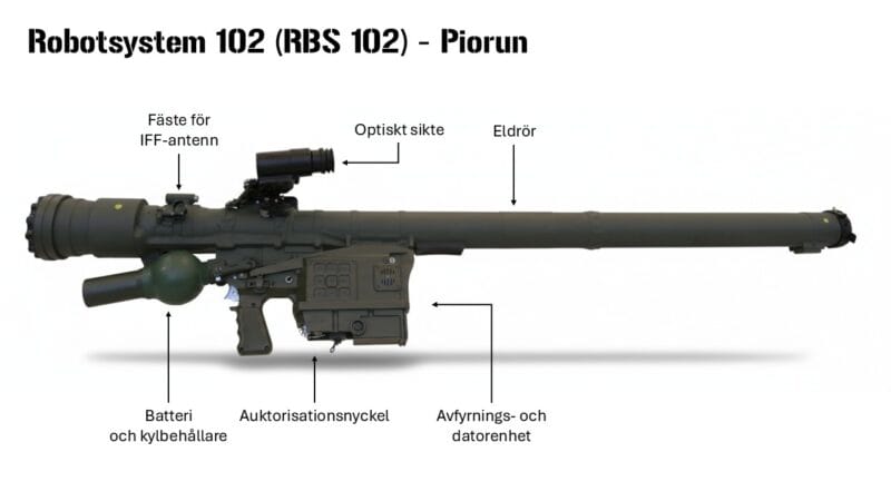

Säkerhet och Identifiering (IK)
För att garantera säker användning och förhindra obehörigt bruk är RBS 102 utrustad med:
  • Digital behörighetsnyckel: Systemet kräver en unik digital nyckel eller kod för att aktivera avfyringsenheten. Utan denna är avfyrningsenheten elektroniskt låst, vilket förhindrar att stulna vapen används mot egna styrkor [6].
  • IK-interrogator (Identification Friend or Foe): Avfyrningsenheten kan integreras med ett IK-system som automatiskt frågar målet om dess identitet via en krypterad signal. Om målet svarar med korrekt ”vän”-kod blockeras avfyringen automatiskt [6].
Handhavande i strid
Piorun är optimerat för enkelhet under stress.
  1. När skytten upptäckt ett mål riktas avfyrningsenheten och målsökaren aktiveras.
  2. En akustisk och visuell signal indikerar när roboten har låst på målet.
  3. Innan avfyring kan skytten via en brytare på avfyrningsenheten välja mellan olika ”moder” för att optimera robotens zonrör och sensorik för antingen flygplan/helikopter eller små drönare [5][6].
  4. Efter avfyring styr roboten självständigt mot målet (fire-and-forget), vilket låter skytten omedelbart söka skydd eller ladda om med ett nytt rör.
