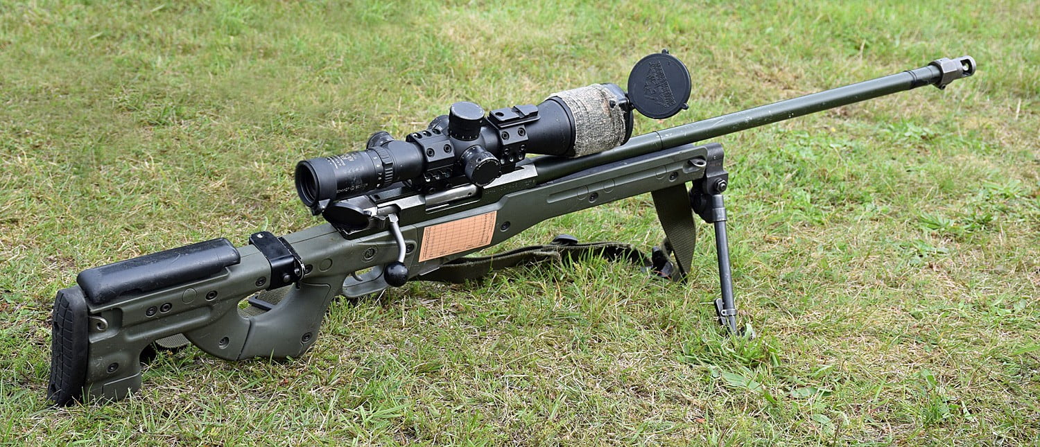

Prickskyttegevär 90 (PSG 90) är ett repetergevär med cylindermekanism av typen vridlås i kaliber 7,62 x 51 mm NATO (.308). Det baseras på brittiska Accuracy International L96A1 AW (Arctic Warfare) och är konstruerat för att fungera tillförlitligt i temperaturer ned till –40 °C. Vapnet valdes 1989 efter sex års utvärdering av sex konkurrerande gevär och levererades till Sverige 1991 som ersättare för Prickskyttegevär m/41B. PSG 90-vapnen har visat sig vara i praktiken outslitliga: av de ursprungliga exemplaren har bara ett fåtal skrotats, och det enbart på grund av kraftigt yttre våld [3].
PSG 90 liggandes i skjutriktningen.
PSG 90 liggandes i skjutriktningen. Foto: ©2002 Nicklas Nessemo

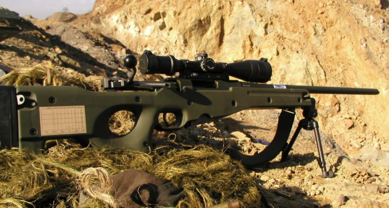

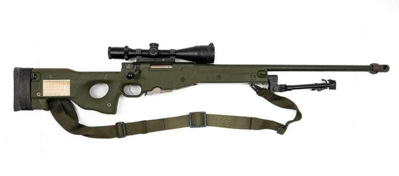

Prickskyttegevär 90 (förrådsbeteckning M4800-752411) är grundutförandet och består av fem huvuddelar: slutstycke, stomme, låda, pipa och två sidodelar. Slutstycket rymmer styrhylsa, säkring, tändstift med slagfjäder, utdragare, utkastare, handtag och låsklackar. Stommen är tillverkad av lättmetall och bär upp avfyringsinrättning, magasinsstyrning, rembyglar och benstödsfäste, medan lådan är fast inbäddad och fastskruvad i stommen och har urfräsningar för riktmedlet på översidan. De två sidodelarna av nylon fästs med åtta genomgående insexskruvar och kan tas av för rengöring. Kolvens längd anpassas till skytten med kolvförlängningsbrickor (10, 20 och 40 mm); vid förrådsställning sitter en 10 mm- och en 20 mm-bricka monterade. Vapnets vitala del är slutstycket [2].
Prickskyttegevär 90 (PSG 90) CC BY Foto: Armémuseum

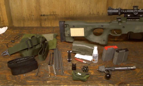

Tillbehör PSG 90
Tillbehör PSG 90 Foto: ©2002 Henrik Svensk/SoldF.com
Tillbehör som finns med är extra påbyggnad för kolven, öppna reservriktmedel, optiskt riktmedel, läskstång med ändar, vårdsats optik, övningsmagasin, magasin, speciell vapenrem för prickskytte, skydd för optiskt riktmedel, sexkantsnycklar samt förvaringsväska.

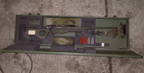

Förvaringsväska till PSG 90
Förvaringsväska till PSG 90 Foto: ©2002 Henrik Svensk/SoldF.com

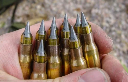

7,62 mm sk ptr 10 Prick
7,62 mm sk ptr 10 Prick Foto: Kim Svensson
Ask 7,62 mm sk ptr 10 Prick Foto: Kim Svensson

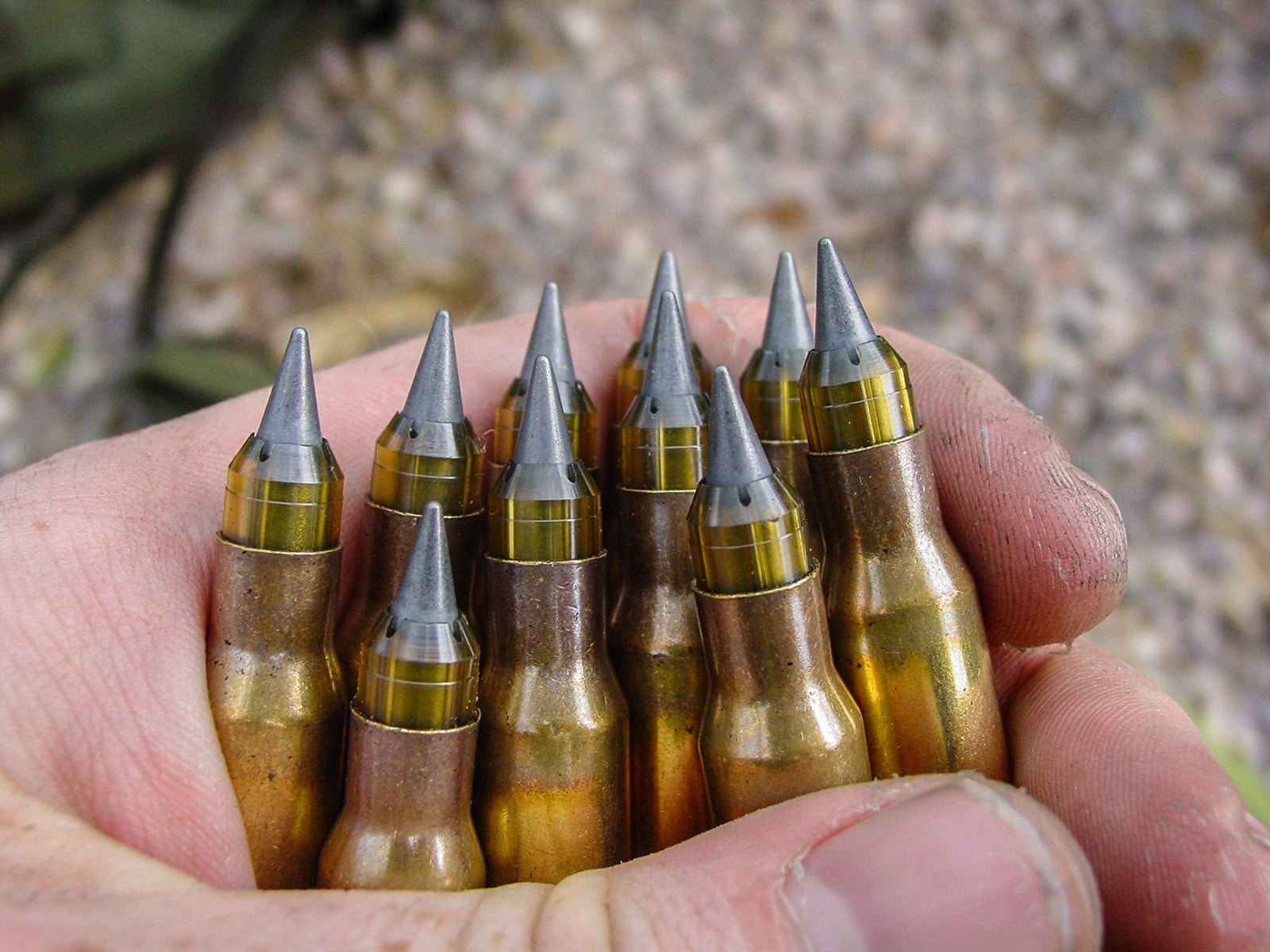

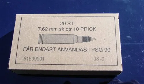

7,62 mm sk ptr 10 prick (Ukal)
7,62/10 PRICK, M4007-526301. Den underkalibriga prickskytteammunitionen är framtagen av Winchester för precisionsskjutning på extremt långa avstånd. Projektilen är 4,8 mm i diameter och väger 3,4 g, tillverkad av volframkarbid (tungsten). Den omges av ett yttre hölje av plast, drivspeglar, inuti en vanlig 7,62×51 mm hylsa. När kulan lämnar mynningen faller drivspegeln bort och den lilla kulan färdas vidare med ca 1 300 m/s. Patronen levereras i askar om 20 stycken [3].
Den höga utgångshastigheten ger en dramatiskt flackare kulbana och avsevärt mindre vindkänslighet jämfört med normalprojektil 10 [3]:
Patron 7,62/107,62/10 PRICK
Max banhöjd vid 1 000 m540 cm225 cm
Vindavdrift vid 600 m (10 m/s sidvind)2,5 m0,2 m
Rotationsavdrift vid 600 m15 cm7 cm
Kapacitet för träff med första skottet [3]:
Stillastående mål (1/1-figur)600 m800 m
Stillastående mål (1/3-figur)400 m500 m
Rörligt mål (1/1-figur)300 m400 m
OBS! Mynningsbromsen på PSG 90 måste monteras av vid användning av underkalibrig ammunition.

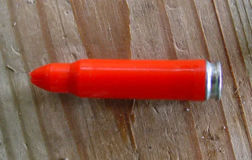

Blind patron PSG 7,62 PSG BLINDPTR
M4950-075002. Särskilt avsedd för PSG 90/90B med dämpfunktion för tändstiftet för att minska slitage vid upprepade blindavfyringar under laddövningar.
