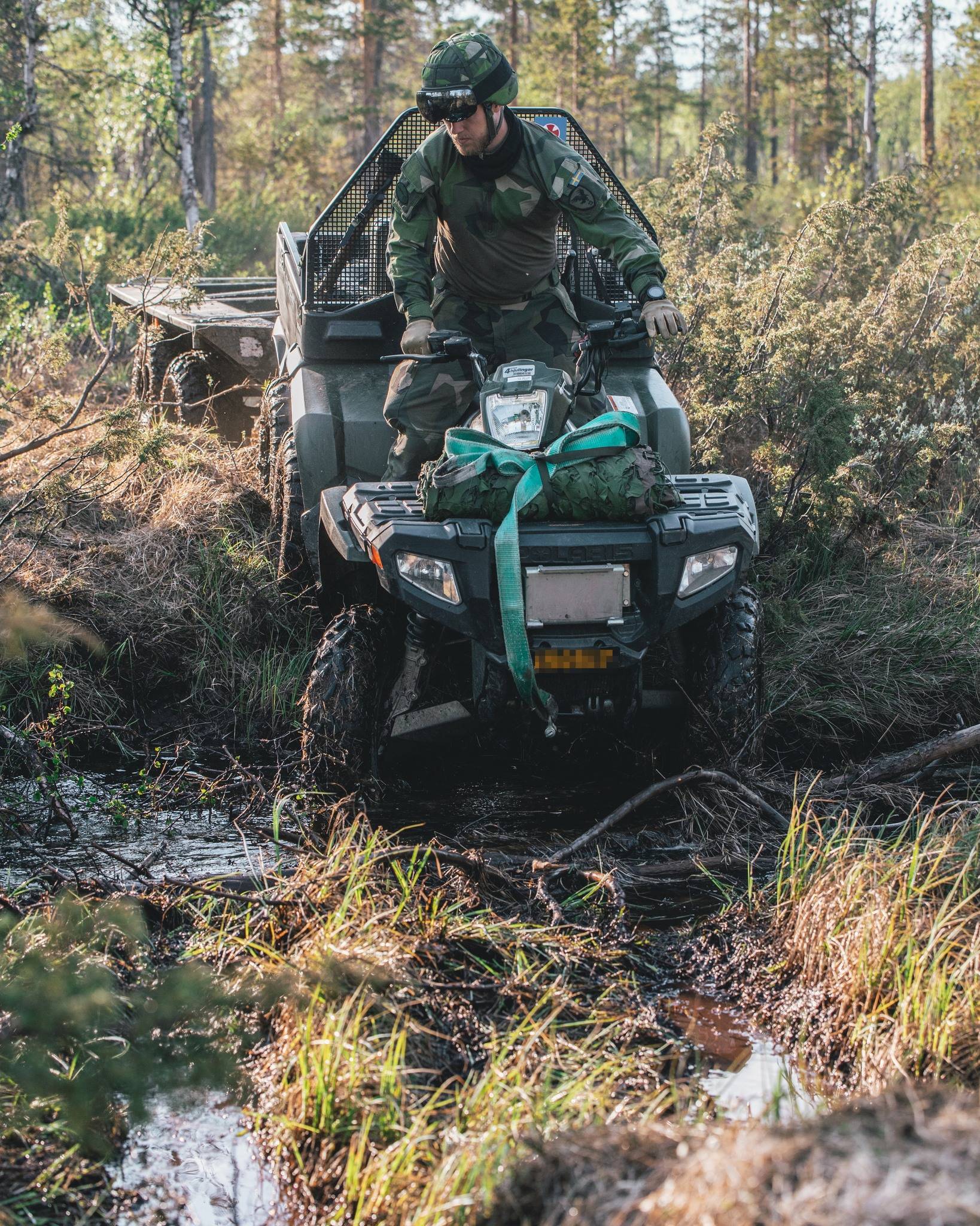

Terränghjuling 6×6, i Försvarsmakten benämnd Lätt terrängvagn (Ltgv), är en sexhjulig ATV som Försvarsmakten upphandlade 2016 för att ge jägar- och specialförband samt andra enheter en lätt, terränggående plattform för trupp- och materieltransport. Fordonet bygger på en civil Polaris-sexhjuling som byggts om i grunden för militärt bruk, och används bland annat för logistik, sjukvårdstransporter och framryckning i terräng som är svår att ta sig fram i med hjulfordon – myrmark, blöta skogspartier och liknande.
Soldat i Fältuniform 90 kör en Terränghjuling 6x6 med släpvagn genom ett vattendrag i skogsterräng.
En jägarsoldat från Norrlands dragonregemente (K 4) kör en Terränghjuling 6×6 med släpvagn genom ett vattendrag. Foto: Försvarsmakten

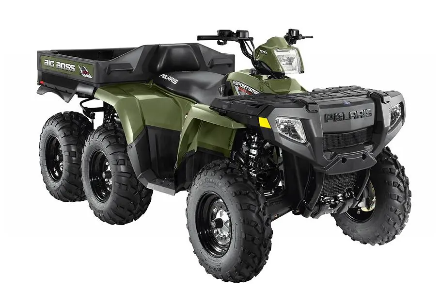

Polaris Sportsman Big Boss 6x6 800 EFI i grönt civilt utförande, snett framifrån.
Polaris Sportsman Big Boss 6×6 800 EFI (årsmodell 2009) i civilt utförande, grundmodellen för Terränghjuling 6×6. Foto: Polaris Industries
Grundmodellen för Ltgv är en Polaris Sportsman Big Boss 6×6 800 EFI, en sexhjulig ATV med en 760 cm³ tvåcylindrig fyrtaktsmotor med bränsleinsprutning. Sexhjulsdriften och den låga markfrigången på 27 cm ger goda köregenskaper i mjuk och ojämn terräng, medan den relativt lätta tjänstevikten på omkring ett halvt ton gör fordonet lättare att bärga och transportera än tyngre terrängbilar. Lastflaket bak rymmer upp till 363 kg, och med dragfästet kan fordonet bogsera en släpvagn på nästan ett ton – i praktiken den lastkapacitet som gör Ltgv användbar för allt från ammunitionstransport till att dra en enklare sjukvårdskälke. Exakt vilka av de 132 modifieringspunkterna som rör motor, elsystem eller last är inte offentliggjorda i detalj, men den civila grundspecifikationen ger en god fingervisning om vad fordonet klarar i fält.
