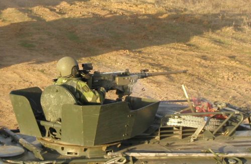

Kulspruta 88 eldgivning från Patgb XA180 Foto: ©2002 David Erenger

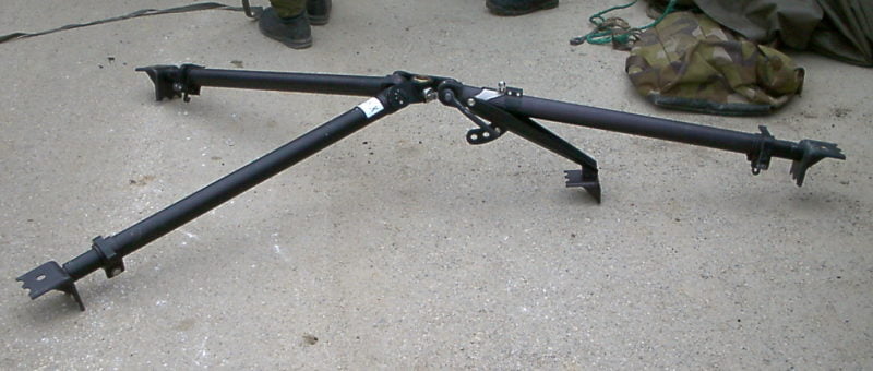

Marklavett KSP 88 Foto: ©2002 Henrik Svensk/SoldF.com
