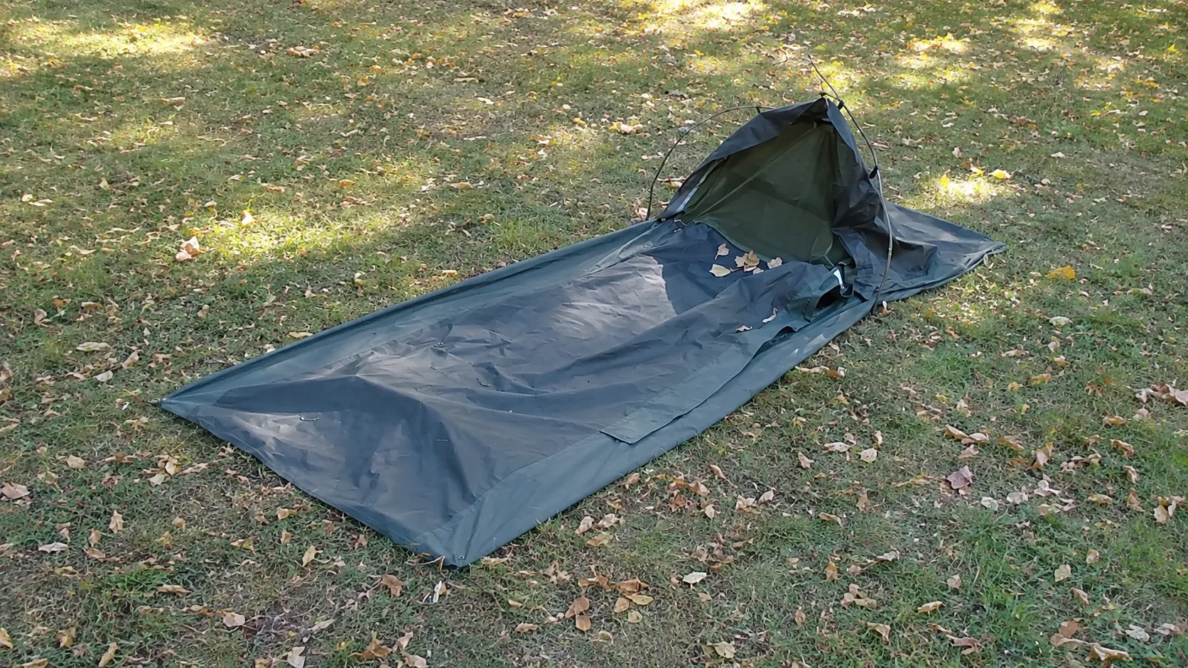

Enmanstält Tält 2000 Foto: ©2016 Henrik Svensk/SoldF.com

Tält 2000 enmans, i dagligt tal kallat Puppan, är ett överdrag till Sovsäck 2000 i Sovsäckssystem 2000. Soldaten kryper ner i sin sovsäck och drar överdraget omkring sig, vilket ger fukt- och vindskydd utan att behöva resa ett helt tält. Enmanstältet är avsett som väderskydd när ett vanligt tält inte används och är i bruk bland annat hos jägarförband [8]. Lösningen prioriterar låg volym, enkel transport och möjlighet att improvisera uppsättningen med lokala fastpunkter i terrängen. [5][7]
Tältet fungerar som ett fukt- och vindtätt skydd och ska klara kyla, regn och blåst även under extrema förhållanden [5]. Tanken är att soldaten snabbt ska kunna skapa ett skydd med enkla medel, till exempel en lina, en pinne eller ett träd som fastpunkt, snarare än att bära och resa ett komplett tältställ. [2][3]

Ovansidan består av ett 3-lagers laminat: yttertyg i matt polyamid 6.6 med ripstop-bindning (ytvikt 55 ± 5 g/m²), ett ånggenomsläppligt och vattentätt ePTFE-membran samt ett innerskikt av polyamidtrikå (30 ± 5 g/m²). Undersidan är istället en PU-belagd polyamidväv, vatten- och ångtät [7].
Membranet är av typen ePTFE (expanderad polytetrafluoreten), samma materialtyp som Gore-Tex är uppbyggt av. Många kallar den här sortens membran för ”goretex” oavsett tillverkare, ungefär som ett samlingsnamn, men Gore-Tex är egentligen ett varumärke som ägs av W.L. Gore & Associates, och certifierade Gore-Tex-produkter genomgår en särskild testprocess hos tillverkaren för att garantera slitstyrka och täthet. Materialet specificeras enbart som ”100% POLYAMID 3L”, utan att namnge vare sig Gore-Tex eller någon annan tillverkare av membranet. [4][7]
Båda vävsidorna är dessutom specificerade för IR-reflexion, med mätvärden inom 25 till 52% i området 750 till 950 nm. IR-dämpningen är alltså ett uttalat konstruktionskrav och inte en bieffekt av materialvalet [7].
Blixtlåset sitter på vänster sida, är 130 cm långt och tvåvägs med 9 mm kramplås av polyoximetylen, vilket gör att det går att öppna både utifrån och inifrån. Det täcks av ett 10 cm brett vindskydd med kardborrfäste. Vid huvudändan går det att montera ett myggnät med kardborreband, och där finns även utrymme att förvara packning. Överdraget mäter totalt 260 cm i längd [7].
Kondens på insidan är ett återkommande problem, och undersidan är ångtät. [1][7]

Ett vanligt sätt att förbereda Puppan är att lägga i liggunderlaget och sedan vika ihop allt till ett paket, som enkelt vecklas ut på den valda förläggningsplatsen. Sovsäcken stoppas därefter in och man kryper ner tillsammans med den. Överdraget spänns sedan upp med hjälp av öglor i huvud- och fotändan, vilket gör att uppsättningen kan anpassas efter träd, fordon, tarp eller annan liggande struktur. En praktisk fördel är att kläder och mindre utrustning får plats inne i skyddet tillsammans med soldaten. [2][3]
OBS: Rekommendationen är att lägga liggunderlaget mot marken, under tältväven, för att skydda väven mot slitage [8]. Många väljer ändå att packa och förlägga Puppan med liggunderlaget kvar inuti överdraget, eftersom paketet då automatiskt veckas ut i rätt ordning och blir smidigare att bära, men detta kan sträcka väven både när den ligger direkt mot marken och genom slitaget som uppstår när tältet viks ihop med liggunderlaget inuti.
