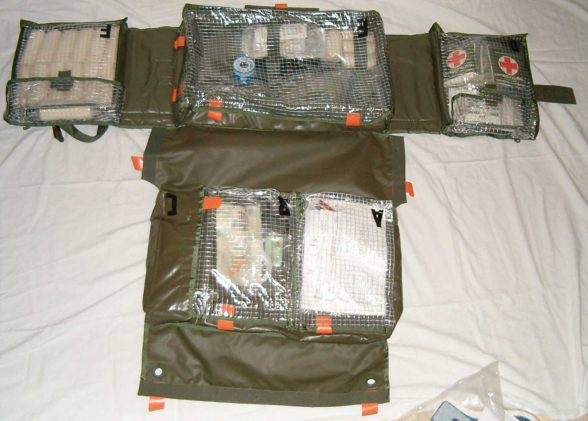

När man ska öppna väskan öppnar man kardborrestängningen och viker ut bakstycket. Bakstycket består av fack A, B och C. För att komma åt det stora facket, E, behöver fack D och F vikas utåt. När väskan är helt öppnad är det lätt att ha översikt över all materiel. Detta underlättas också av att locken är genomskinliga.

Fack A
Innehållet i fack A består av sjuktransportjournaler och pennor. Det finns också en plastpåse att lägga sjuktransportjournalen i, så den inte blir blöt. Sjuktransportjournalen och nummerlapparna används från plutonnivå, och journalens baksida fylls i på förbandsplatsen [4]. I journalen skrivs relevant information om vem som skadats, vad som inträffat, symtom, åtgärder, skadans utveckling och ordinationer. Journalen överlämnas när den skadade överlämnas till sjuktransport eller förbandsplats. Det genomförs alltid en muntlig rapportering, för att inget i journalen ska kunna missförstås. I facket finns också nummerlappar att fästa på utrustning tillhörande sårad, sjuk eller död soldat.
Fack B
I fack B förvaras nästub, svalgtub och säkerhetsnålar. Svalg- och nästub används när den skadade är medvetslös och har andningshinder.
Svalg- och nästub håller bort tungan från bakre svalgväggen för att åstadkomma fri luftväg. Det är ingen garanti för fri luftväg, och skall inte användas på skadade som är vid medvetande. I facket finns också en förbandssax trubbig vilken man använder för att klippa upp kläder.

Fack C
C-facket är det utan genomskinligt plastlock. Facket finns under A- och B-facket och rymmer materiel för att stabilisera nacke och brutna ben. Materielen består av en nackkrage, tre pappskenor arm/ben, två pappskenor förlängning och en underarmspappskena.

Fack D
Fack D innehåller brännskadeförband, kompresser, elastiskt snabbförband och första förband. Det sistnämnda är samma som varje soldat har i höger benficka. Varje soldat bär två sådana, och förbandet består av en elastisk binda och två kompresser [5]. Det ligger i en steril förpackning och används för att stoppa blödningar. Det innehåller instruktioner, en lös kompress och en kompress som sitter fast med en elastisk binda.

Fack E
Fack E är det största och innehåller fyra små elastiska bindor, blodtrycksmätare, häftplåster. Det finns också materiel för att kunna ge läkemedel intravenöst (i venen) och infusion. Det finns tre infusionskanyler (Venflon/PVK) och lika många infusionsaggregat. Det finns också läkemedel i facket; Aspirin tablett 500 mg (20 st), klorhexidinsprit (5 mg/ml) för huddesinfektion. Som smärtstillande finns tre Morfin Ampin 10 mg/ml att använda vid svåra smärttillstånd, dock ska man vara extra försiktig och uppmärksam vid skallskador. För soldatens morfin-autoinjektor gäller samma förbehåll: den ges inte till en skadad som har svårt att andas, har en skallskada eller är medvetslös [5]. Som infusionslösning finns tre liter Ringer-Acetat. Det är ett läkemedel som kan användas vid blödning, för att fylla på med vätska och på så vis hålla uppe trycket i cirkulationsapparaten.

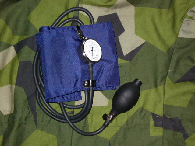

Blodtrycksmätare Foto: ©2004 Lennart Fjellman
Blodtrycksmätare
Infusionslösningen (Ringer-Acetat) förvaras längst ner i facket i ett strumpliknande fack, för att ligga skyddade. I fack E ligger också en väst att använda vid kall väderlek. På västen fästs infusionslösningen och hålls därmed varmare än den omgivande temperaturen. Vid infusion ska vätskan nämligen vara kroppstempererad.

Fack F
F-facket innehåller 13 stora elastiska bindor som används till exempel för att fixera ett ben i pappskenorna.
