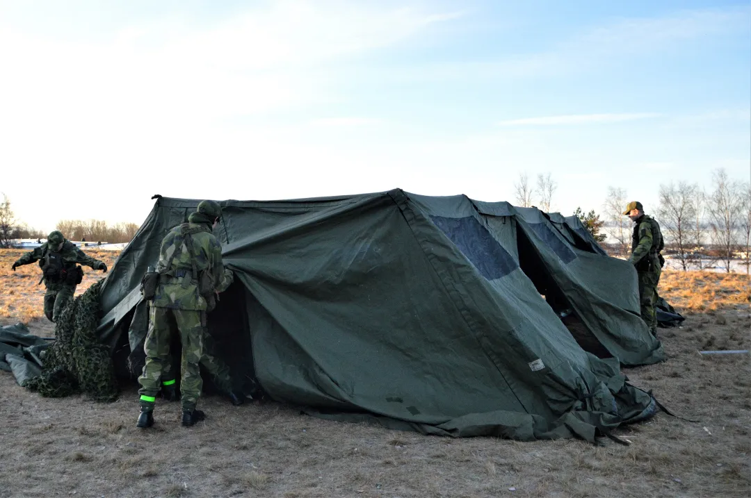

Tältet packas i två paket: ytterduk och ram i det ena (123 kg, 160 × 97 × 71 cm), innerliner med golv, elledningar, HVAC-kanal, reparationskit och stakkit i det andra (71 kg, 160 × 76 × 51 cm). Tillsammans väger de 194 kg, och tillverkaren anger 12 minuter för uppsättning med fyra man [4]. I svenskt bruk 2021 vägde tälten ungefär 260 kg styck med dieselvärmare och golv, och uppsättningen tog närmare 20 till 25 minuter när frambärning och maskering räknades in [5].

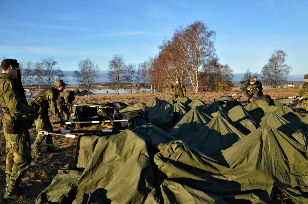

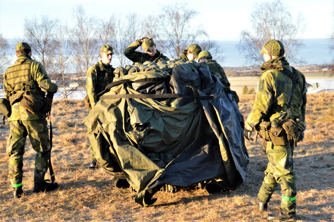

Dragkedjor och kardborrefästen sliter ned sig vid långa, månadslånga insatsperioder, och tältduken kan ta skada av felaktig hantering vid transport eller vid upp- och nedtagning. Efter en övning i snö knäcktes tältets stag vid nedfällning [1]. Taktiskt tält 10 är stort och tungt, och det krävs muskler och god laganda av de värnpliktiga som reser det under befattningsutbildningen [3].

TT10/T användes bland annat under Sveriges insats i Tchad. Tälten sattes i regel upp en gång vid etablering av en bas och stod sedan kvar under hela insatsperioden, till skillnad från tält som monteras och bryts dagligen i utbildningsverksamhet [1]. I grundutbildningen ingår tältet i befattningsutbildningen för stabsplutoner, som övar på att resa det som ordertält, stabstält och matsal [3].
En stabsplats för en skyttebataljon bestod 2021 av fem taktiska tält 10 för stabsarbete och fyra tält 12 för förläggning. Fem TT 10 tar över en timme att resa även när två reses åt gången, och den höga vikten sliter på den resande truppens stridsvärde. I Handlingar och Tidskrift 2021 föreslogs därför att Försvarsmakten byter ut TT 10 mot ett lättare tält i stil med de stabstält 21 och 22 som användes under 1990-talet [5].
