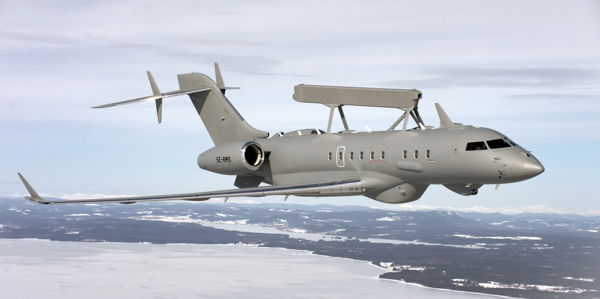

S 106 GlobalEye är Flygvapnets nya radarspanings- och ledningsflygplan (AEW&C: Airborne Early Warning & Control). Systemet bygger på affärsjeten Bombardier Global 6000 som Saab i Linköping bygger om och utrustar med radarn Erieye ER samt sensorer för sjö- och markövervakning. GlobalEye är därmed en flygande lednings- och underrättelsecentral som övervakar luft, hav och mark samtidigt. S 106 ersätter S 100 Argus (ASC 890), som Sverige skänkte till Ukraina genom beslutet i maj 2024 [5], och den 7 juli 2026 valde även Nato GlobalEye som ersättare för sina åldrande E-3A AWACS [6].

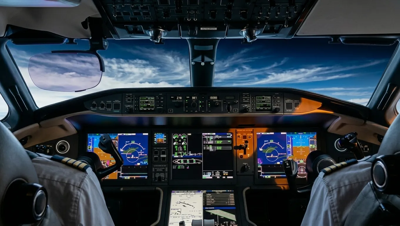

Cockpit Bombardier Global 6000

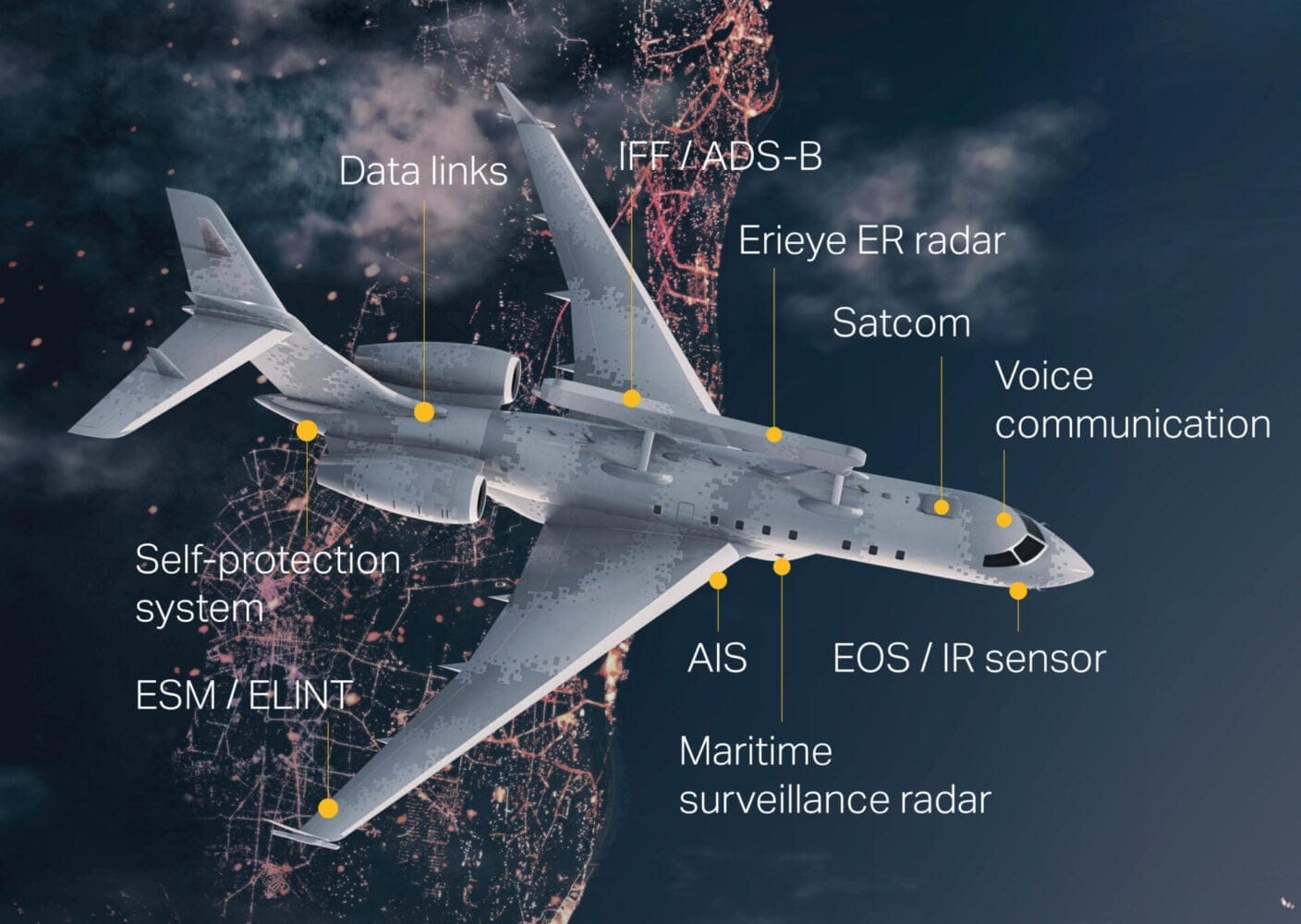

Systemöversikt Illustration: Saab
Erieye ER
Huvudsensorn Erieye ER (Extended Range) är en vidareutveckling av PS-890 Erieye och sitter i den karakteristiska cirka 10 meter långa balken ovanpå flygkroppen [2]. Radarn är en adaptiv AESA-radar på S-bandet där sändar-/mottagarmodulerna bytts från galliumarsenid till galliumnitrid (GaN), vilket ger omkring 70 procent längre räckvidd än originalradarn. Den instrumenterade räckvidden överstiger 650 km [2].
Att radarn är adaptiv innebär att den fördelar sin energi dit den bäst behövs: den kan bevaka hela sektorn brett och samtidigt punktbelysa prioriterade mål med hög uppdateringstakt. Radarn är konstruerad för att upptäcka små och svårupptäckta mål som drönare och drönarsvärmar, kryssningsrobotar, smygflygplan och hypersoniska vapen, även i kraftigt telestörd miljö och i klotter nära havsytan. Även hovrande helikoptrar och ballistiska robotar i banans slutfas kan följas.
Sjö- och markövervakning
Under flygkroppen sitter Leonardos AESA-radar Seaspray 7500E för sjöövervakning. Den upptäcker ytmål ut till radarhorisonten, ner till storleken av ett ubåtsperiskop, och detekterar även små farkoster som jetskidor på långa avstånd. Radarn kan avbilda mark med syntetisk apertur (SAR) och fartyg med den inversa varianten ISAR, samt har ett GMTI-läge (Ground Moving Target Indication) som följer rörliga markmål som fordonskolonner över stora ytor. I nosen sitter en stabiliserad elektrooptisk sensor och IR-kamera (FLIR Star Safire 380HD) för identifiering av mål på långa avstånd. Flygplanet bär dessutom utrustning för signalspaning (ESM/ELINT) som lokaliserar och klassificerar radar- och radiosändare passivt, samt AIS och IFF/ADS-B som läser av fartygs- och flygplans egna transpondersignaler för identifiering.

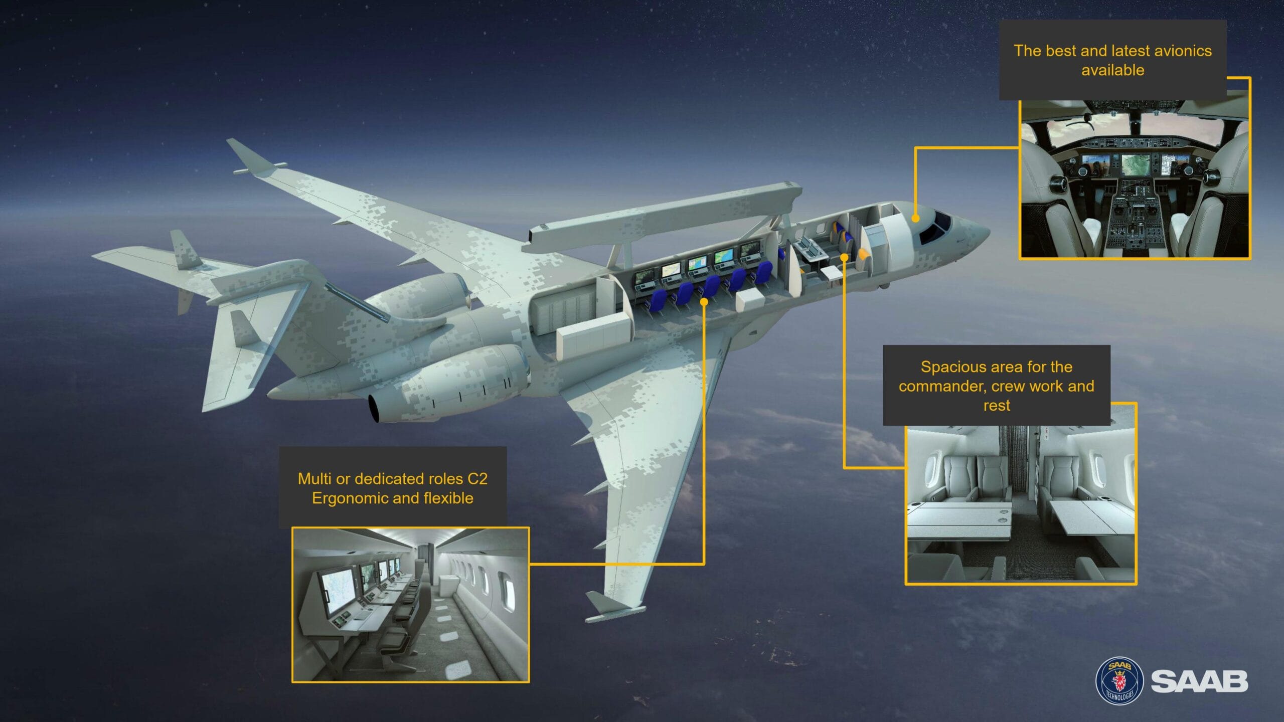

Ledningscentral ombord
Kabinen rymmer fem operatörsplatser där besättningen sammanställer sensordata till en gemensam lägesbild och leder jaktflyg, fartyg eller markförband direkt via Link 16 och andra datalänkar.
Saab GlobalEye Illustration: Saab
Lägesbilden delas samtidigt med marken via bredbandig satellitlänk, så att systemet kan verka både självständigt och som nod i det nätverksbaserade försvaret. Flygplanet har varnare och motmedel för självskydd.
Plattformen
Affärsjeten Global 6000/6500 ger marschfart kring Mach 0,85, spaningshöjd över 11 000 meter och uppdragstider över elva timmar (den nyare plattformen Global 6500, som bland annat Nato får, tar uthålligheten över 12 timmar) [2]. Den höga farten gör att flygplanet snabbt når sitt bevakningsområde eller omgrupperar, och den höga spaningshöjden flyttar ut radarhorisonten ytterligare. Affärsjeten behöver bara omkring 2 000 meter startsträcka, vilket gör att GlobalEye kan operera från betydligt mindre flygplatser än en jämförbar AWACS-plattform. Saab förstärker flygkroppen, förlänger fenan och monterar extra bukfenor för stabilitet med den ryggmonterade antennen.
