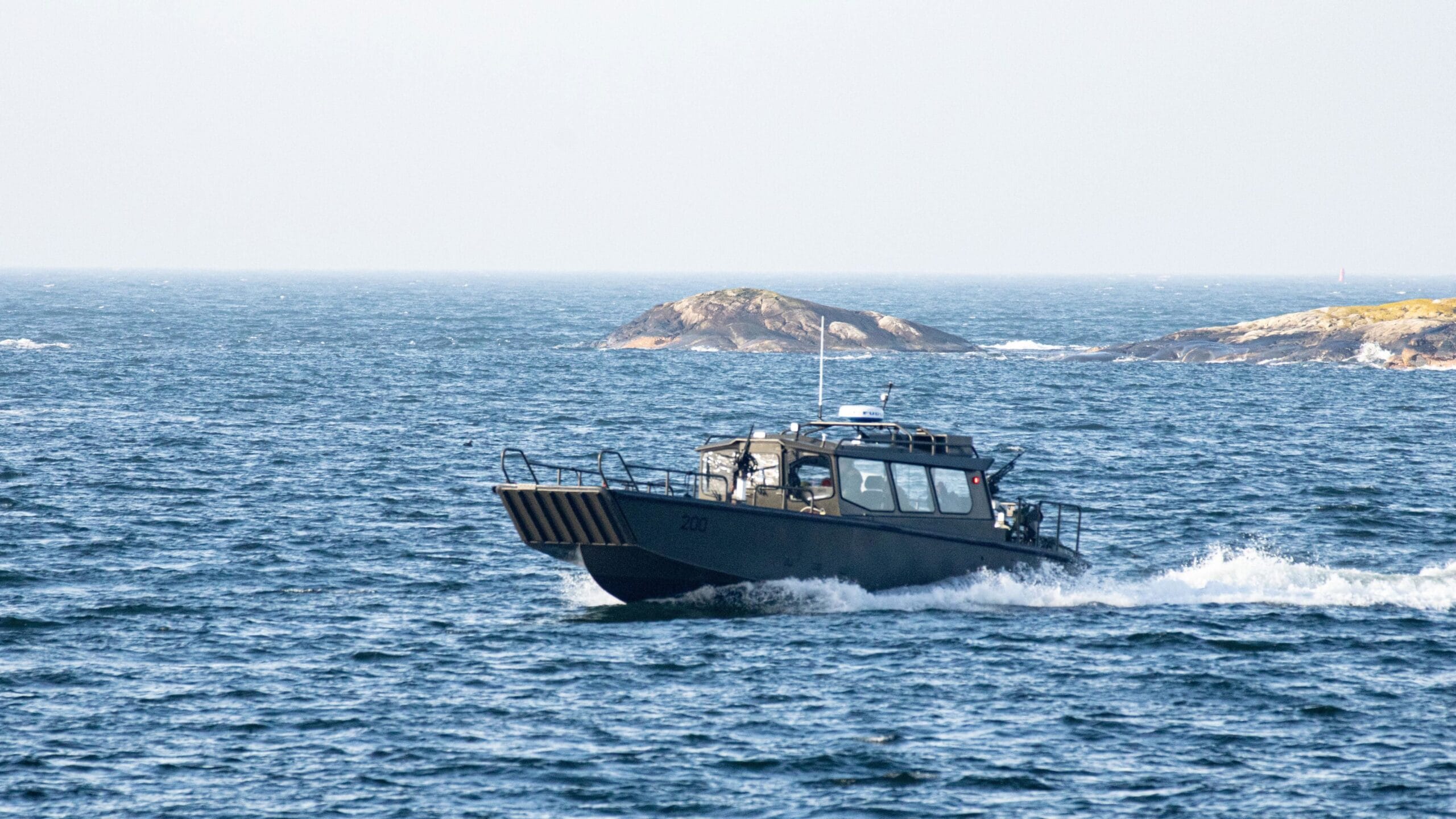

Förseriebåten MSMB 200 i fart, sidoprofil med styrhytten akteröver och det öppna lastdäcket föröver

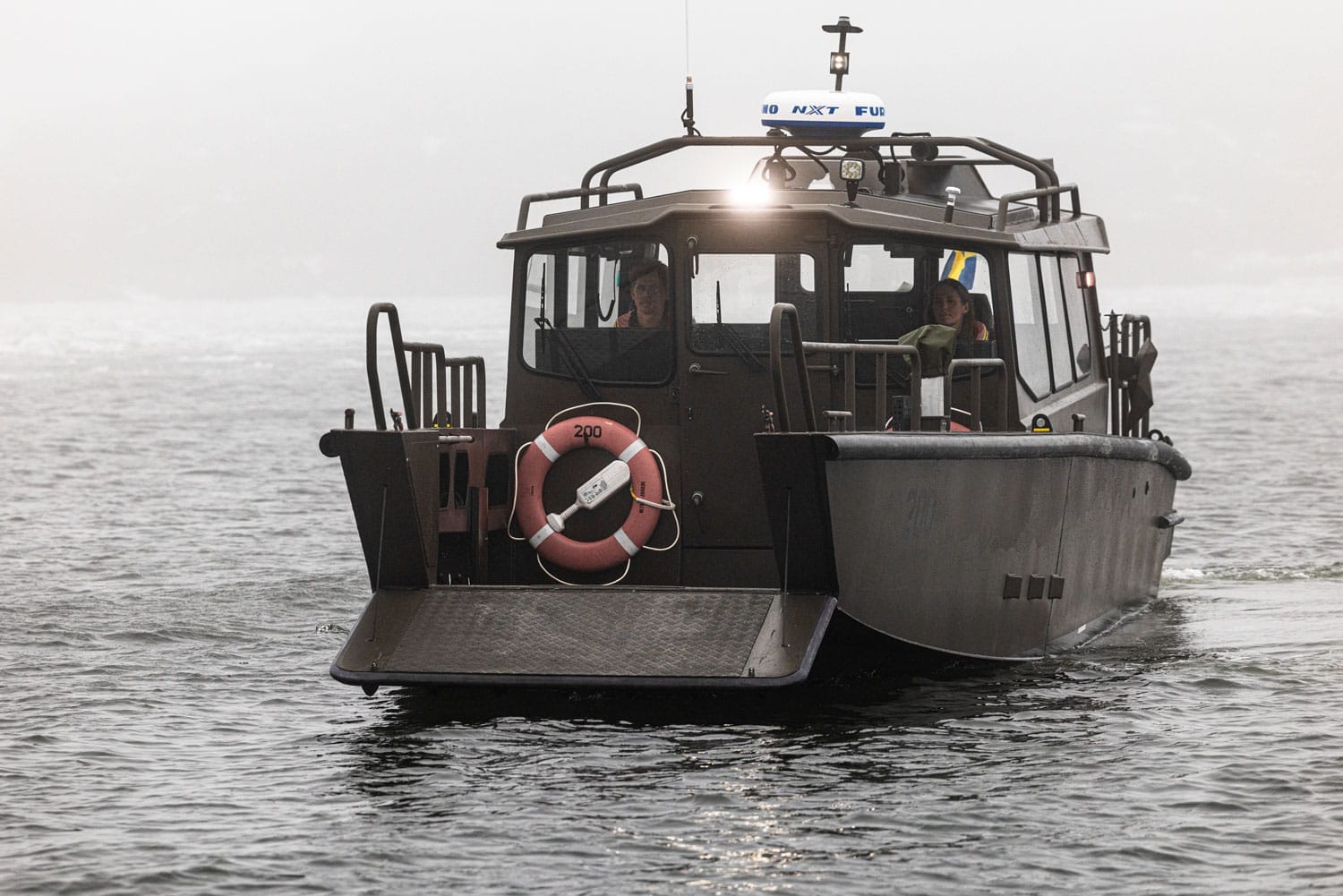

MSMB 200 förifrån med uppfälld bogramp och räcken runt lastdäcket
Förseriebåten MSMB 200 med bogrampen uppfälld. Styrhytten sitter akteröver och det öppna lastdäcket ligger föröver.

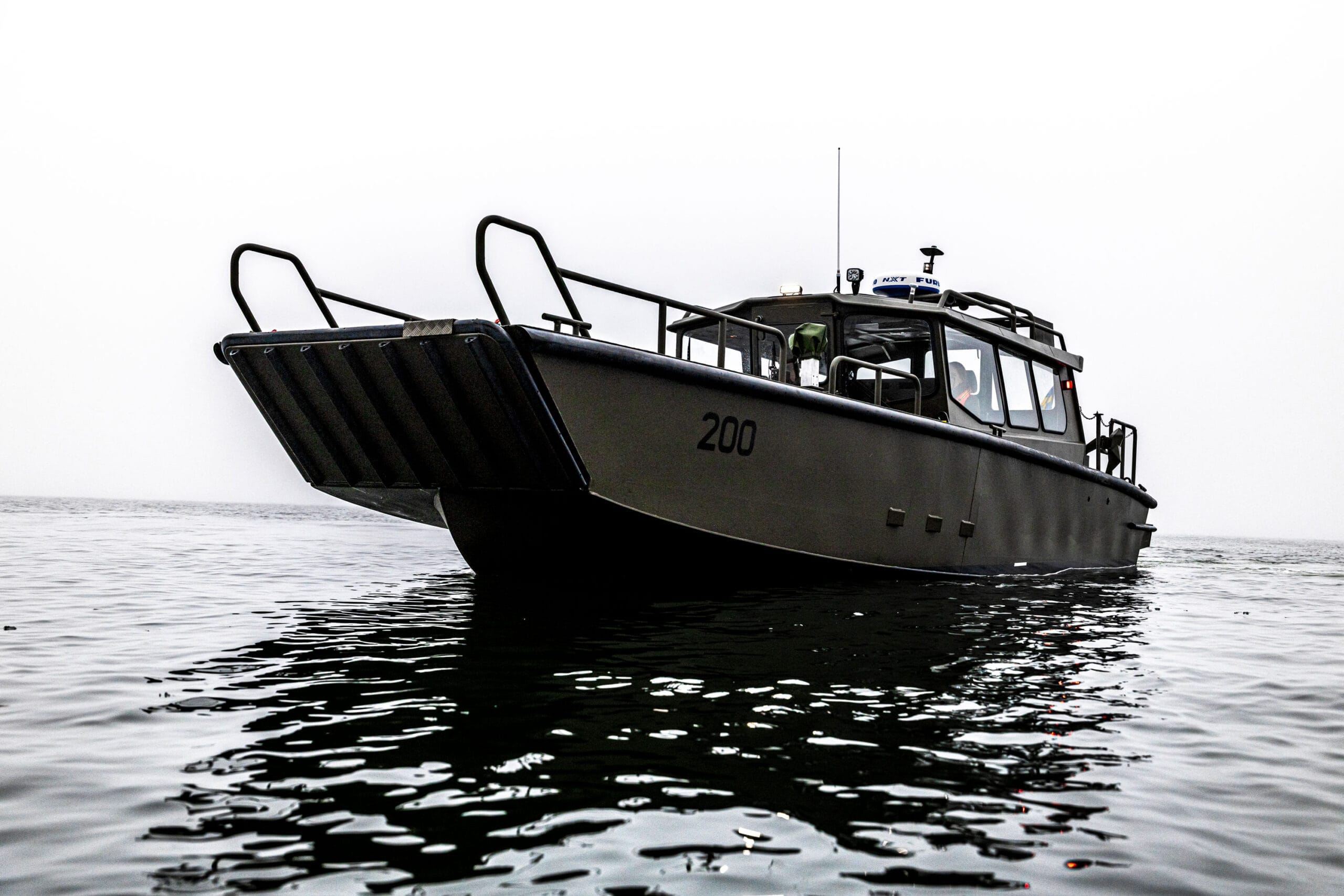

Layouten skiljer sig från de flesta civila systermodeller. Styrhytten är placerad akteröver och det öppna last- och truppdäcket ligger föröver, omgärdat av höga räcken. I fören sitter en nedfällbar bogramp som gör att trupp och materiel kan lastas i och ur direkt över förskeppet vid en strand eller kaj, efter samma princip som hos Stridsbåt 90 och Gruppbåten. Båten tar 1,2 ton last på däcket.

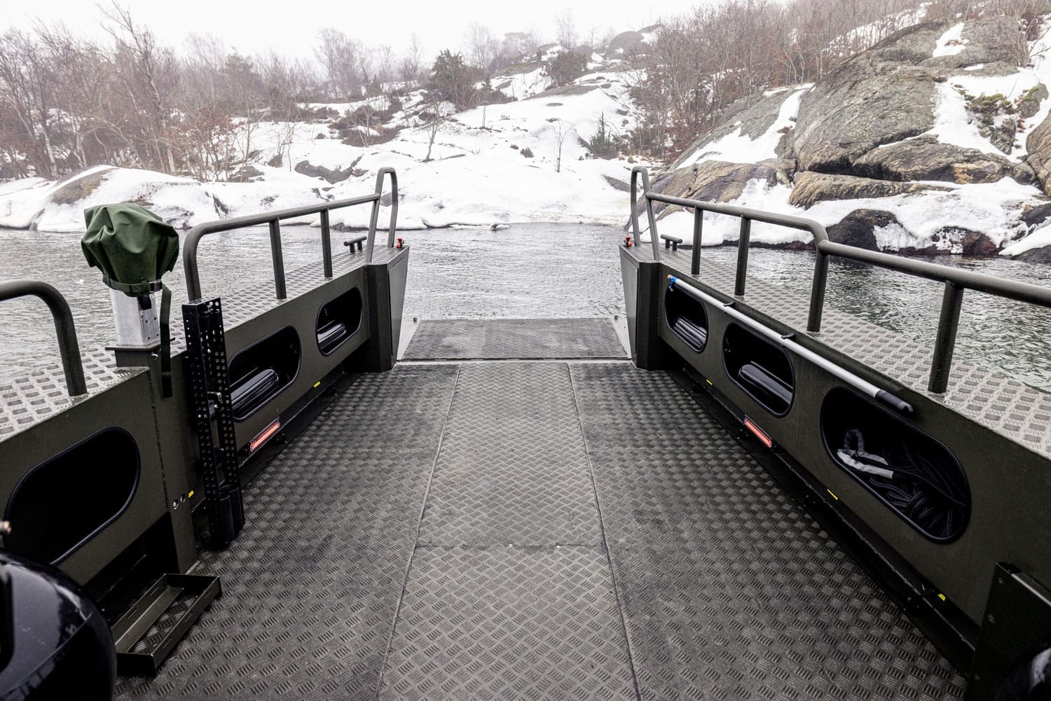

MSMB 200 förifrån med nedfälld bogramp för landstigning och lastning
Med bogrampen nedfälld lastas trupp och materiel direkt över förskeppet.

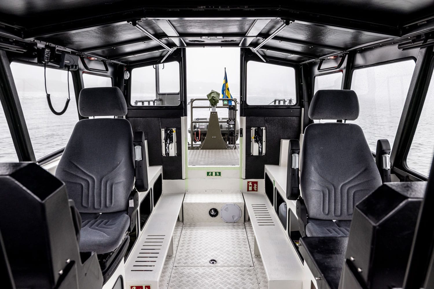

Kabinen på MSMB 200 med fjädrande förarstolar och bänkar längs sidorna
Kabinen med fjädrande stolar för de två förarplatserna och bänkar längs sidorna för passagerare. Genom akterdörren syns lavetten på akterdäcket.

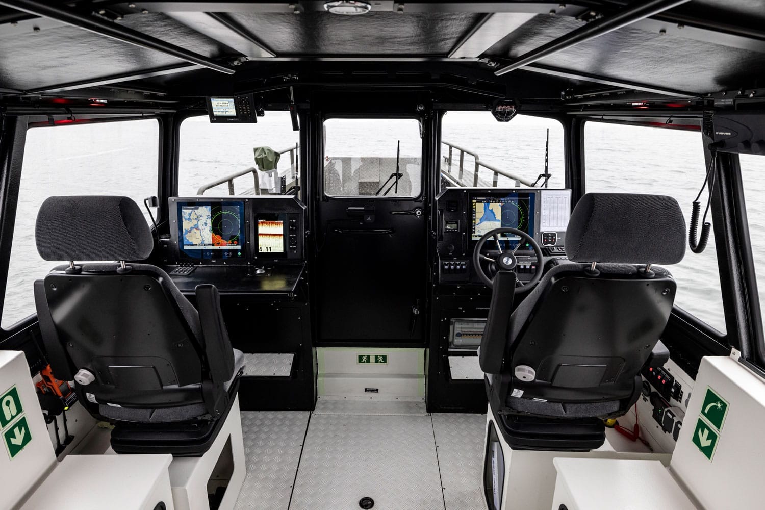

Förarplatsen på MSMB 200 med ratt, TimeZero-kartplotter och motordisplay från Volvo Penta
Förarplatsen med kartplotter och radar i TimeZero, reglage för trimplan samt motordisplay från Volvo Penta.

MSMB 200 lastdäck sett föröver med nedfälld bogramp mot en snöig strand
Lastdäcket sett föröver med bogrampen nedfälld mot stranden.
