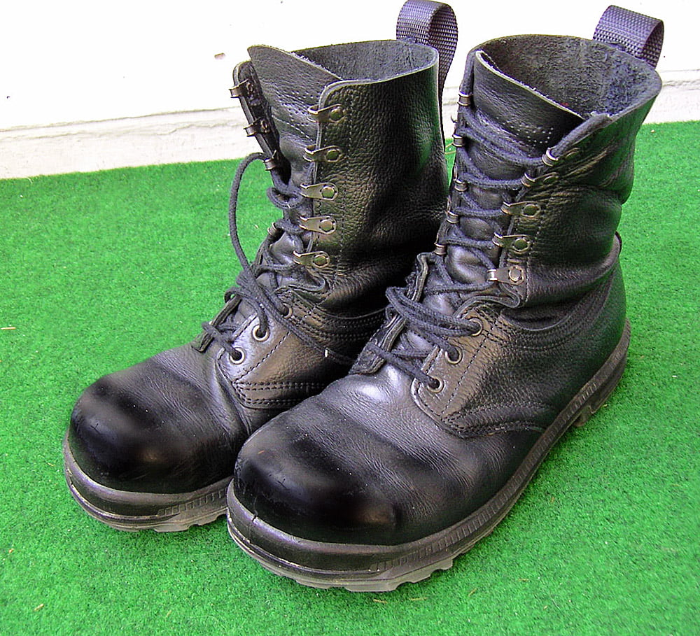

Marschkängor 90 Foto:©2004 Henrik Svensk

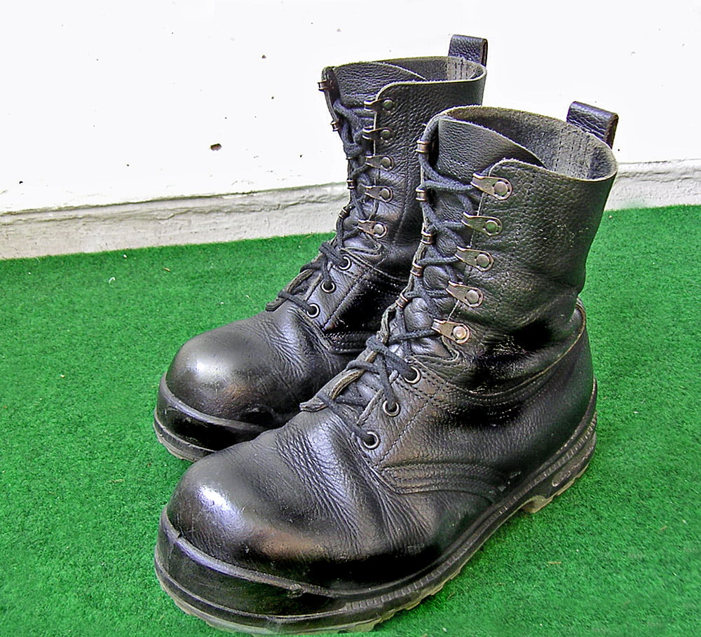

Vinterkängor 90 Foto:©2004 Henrik Svensk

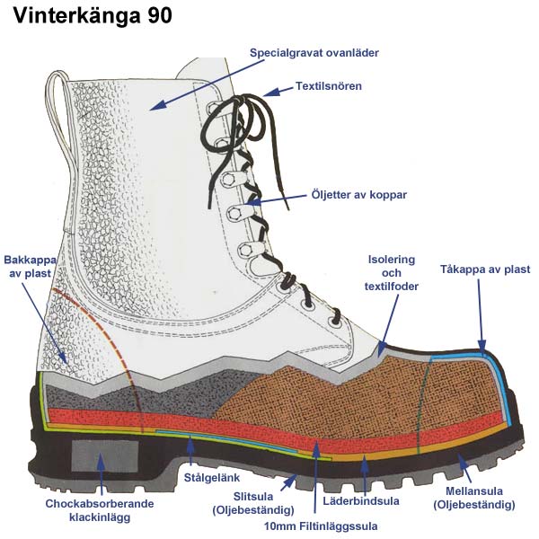

Genomskärning Marschkängor 90
Genomskärning Vinterkängor 90
Ovandel
Ovandelen är av oxhud, 2,2-2,4 mm tjock, och skinnet ska hålla vattentätt i omkring tre timmar.2 Den är lätt att smörja och putsa upp till bra glans. Skinnet tar upp och avger fotens fukt, är mjukt och följsamt och mycket slitstarkt. Det är impregnerat och behåller sitt fuktmotstånd genom att man smörjer det med vaxfett. Ej genomgående repor och skråmor kan efteråt repareras med vaxfett och skokräm. Kängor som man tror är helt slut efter en tid i fält kan enkelt putsas och borstas upp till ursprungligt skick. Plösen sitter helt fast i kängan vilket gör att det inte kommer in smuts och vatten i kängan.
Sula och hätta
Sulan är klisterpinnad och gjord av polyuretan i två densiteter.2 Den är energiupptagande och sviktar skönt. Slitsulan är extremt slitstark, oljebeständig och har god beständighet mot kemikalier. Sulan är lätt böjd, vilket gör att man rullar fram steget lätt och greppar oftast bra i underlaget.
Tåhätta
Kängan har en plasthätta som skyddar tårna mot lättare slag och tramp. Fördelen med plasthätta jämfört med stålhätta är att stålhätta kan ge allvarliga köldskador vintertid. En plasthätta skyddar dock inte fötterna mot slag och klämning lika bra som en stålhätta.

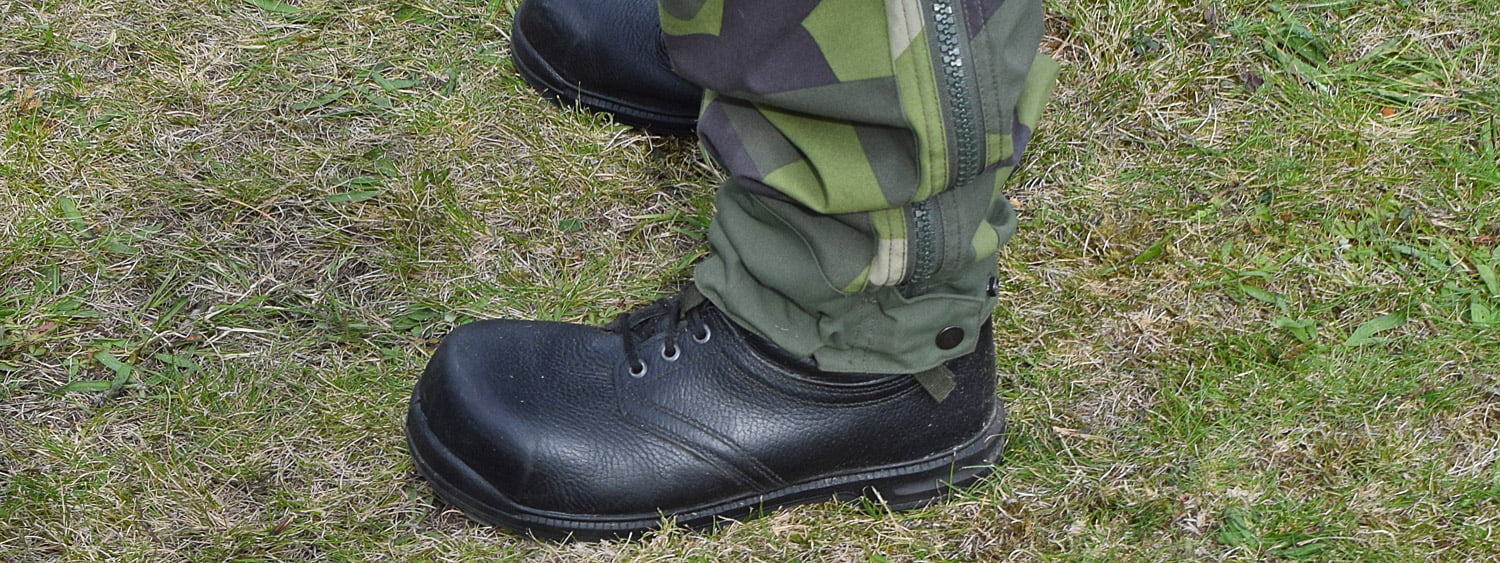

Marschkänga 90 STH har en stålhätta och delas endast ut till viss personal som hanterar tung materiel som kan skada tårna. I övrigt är konstruktionen densamma som Marschkänga 90.
Filtinläggssula
Kängorna har en filtinläggssula, grön 5 mm för Marschkängan och orangebrun 10 mm för Vinterkängorna. Dessa är visserligen värmande men ger inte särskilt god komfort eller stötdämpning för foten. Många byter därför ut inläggssulan på Marschkängan mot en egen. Se vidare under Komfort.
I Vinterkängan kan man normalt använda den medföljande filtsulan, då den vanligen inte används för längre fotmarsch på hårt underlag på grund av sin klumpighet.

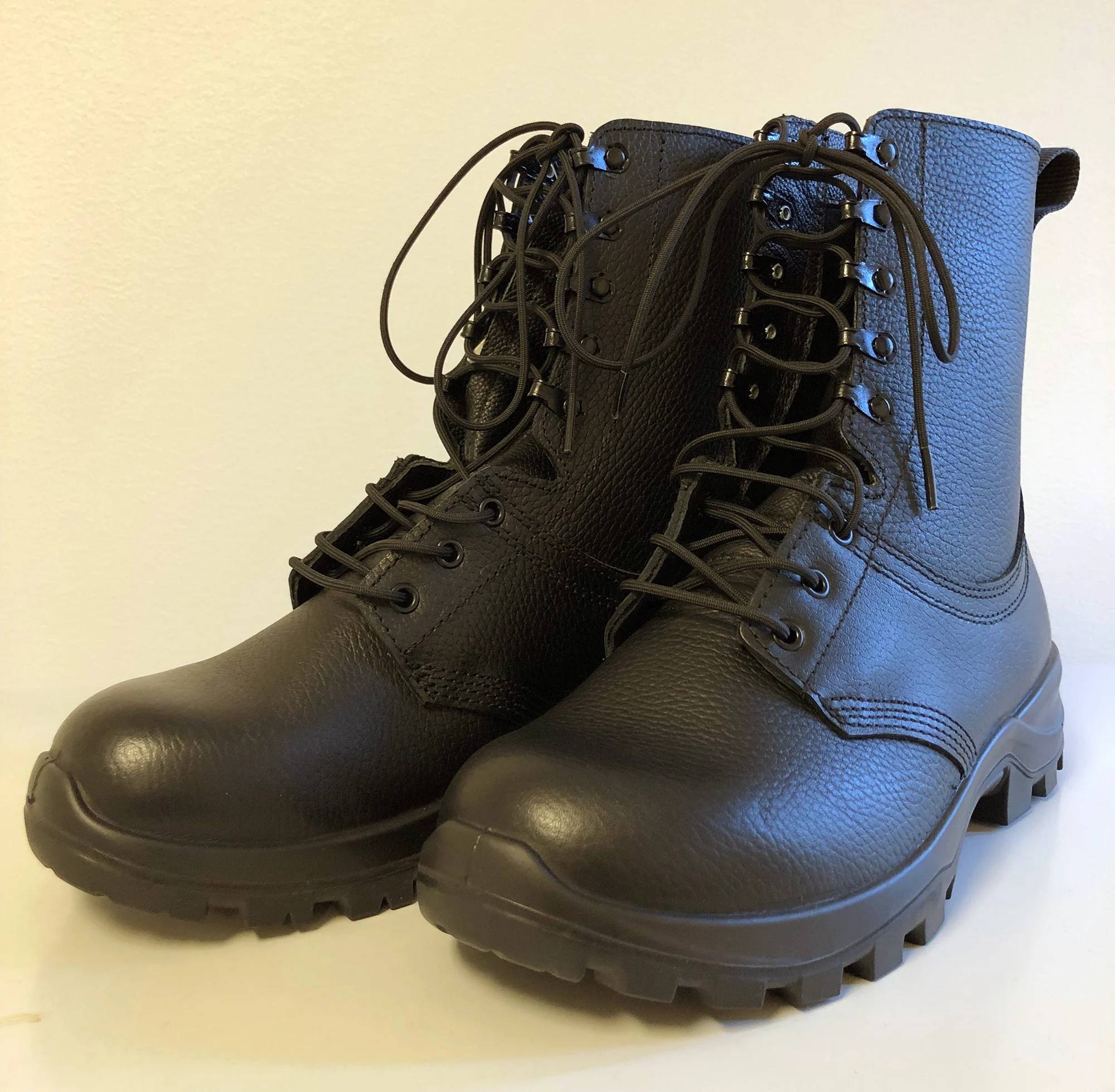

Marschkänga 24
Marschkänga 24. Foto: FMV
