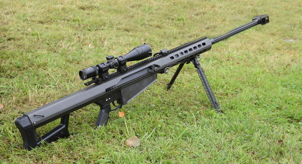

Automatgevär 90C (AG90C) Foto: ©2017 Henrik Svensk/SoldF.com
Fakta: Automatgevär 90 - Barrett M82A1
Kaliber: 12,7 x 99 mm (.50 BMG)
Vikt:
AG 90A: Laddad: 16,4 kg, Oladdad: 15,3 kg
AG 90B: Oladdad: ca 15 kg, enbart vapen: 12,9 kg
AG 90C: 13,6 kg (utan optik)
AG 90D: ca 12,5 kg (utan optik/magasin) [1]

AG 90 är uppbyggt av två huvudenheter: en överdel och en underdel av pressat stål (i versioner A-C). Pipan är inte friflytande; den är lagrad i bussningar för att kunna rekylera ca 25 mm bakåt vid avfyrning. Detta är en förutsättning för vapnets funktion och rekylupptagning, men begränsar den absoluta egenprecisionen jämfört med dedikerade bultgevär.
Uppbyggnad och funktion
Vapnet består av underbeslag, slutstycke, mantel, pipa och kikarsikte. Underbeslaget har gummiplatta, pistolgrepp, avfyringsinrättning med säkring, framföringsfjäder, magasinsstyrning och ett benstöd som kan justeras i fem lägen. Överdel och underdel hålls ihop av två låsbultar. Benstödet får inte användas för rekylupptagning och pipan får aldrig vila direkt mot underlaget. Vapnet får inte avfyras utan mynningsbroms.
När patronen antänds driver gastrycket projektilen framåt, och när projektilen lämnar mynningen vinklas krutgaserna ut bakåt av mynningsbromsen. Samtidigt överförs en stor kraft bakåt mot slutstyckshuvudet, så att pipa och slutstycke rekylerar bakåt tillsammans. Slutstyckets vipparm slår mot en klack i underbeslaget, och styrbulten löper i ett S-format spår på slutstyckshuvudet som vrider det ur sin låsning i pipan. Pipan hejdas av en dämpring och återförs av två rekylfjädrar, medan slutstycket fortsätter bakåt, drar ut hylsan och kastar ut den. Framföringsfjädern trycker sedan slutstycket framåt, som matar in en ny patron från magasinet och låser huvudet i pipan [3].

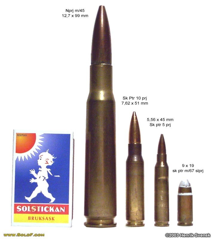

Ammunition
Jämförelse Ammunition 12,7x99 mm, 7,62x51 mm, 5,56x45 mm, 9x19 mm Foto: ©2003 Henrik Svensk/SoldF.com
Jämförelse Ammunition 12,7×99 mm, 7,62×51 mm, 5,56×45 mm, 9×19 mm Foto: ©2003 Henrik Svensk/SoldF.com
Ammunitionen i kaliber 12,7 x 99 mm (.50 BMG) ger AG 90 dess extrema verkan mot materiella mål. I Sverige används huvudsakligen följande projektiltyper:
  • Pansarbrandprojektil (Pbrprj): Har en kärna av hårdmetall och en brandsats. Den används av ammunitionsröjarna för att oskadliggöra ammunition och har större pansargenomslag men mindre restverkan än brandsprängprojektilen [3].
  • Brandsprängprojektil (Brsprj, med spårljus Slbrsprj): Den internationellt kända Raufoss Mk 211 (Multipurpose). Innehåller sprängladdning, brandladdning och hårdmetallkärna. Den briserar efter genomslag i höljet för maximal verkan inuti målet. Splitterhöljet ger cirka 20 splitter och brandsatsen brinner cirka en sekund, med brinnande partiklar som flyger upp till 15 m. Projektilen slår igenom lätt pansrade fordon på upp till 1 000 m och ger restverkan i och utanför vagnen. Spårljuset är synligt från 50 till 1 500 m [3][8].
  • Normalprojektil (Nprj) och spårljusprojektil (Slprj): Utbildningsammunition som är billigare än stridsammunitionen. Normalprojektilen har stålkärna med lite bly i toppen [3]. Skjuttabellerna räknar med projektilvikten 43 g och utgångshastigheten 820 m/s för normalprojektilen och 830 m/s för brandsprängprojektilen [8].
