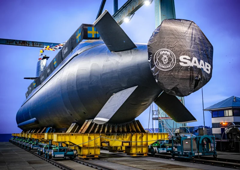

HMS Halland sjösättning efter HTM 2025-02-14 Foto: Saab Kockums

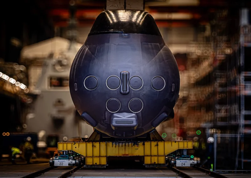

Halvtidsmodifiering (HTM)
Under perioden 2018–2025 har samtliga tre ubåtar genomgått en omfattande halvtidsmodifiering vid marinvarvet i Karlskrona. För HMS Gotland och HMS Uppland innebar detta att fartygen kapades och förlängdes med två meter för att rymma över 50 nya system, varav 20 stycken är identiska med de som installeras i den kommande Blekinge-klassen (A26) [4]. Efter HTM är fartygen drygt två meter längre och ca 200 ton tyngre [4].
Den 13 februari 2025 sjösattes HMS Halland efter sin halvtidsmodifiering. Därmed hade även den tredje och sista ubåten i Gotland-klassen genomfört HTM-programmet. Fler än 20 centrala system ombord ersattes, bland annat sensorer och ledningssystem av samma typ som används i Blekinge-klassen (A26) [5].
Torpedluckor HMS Halland sjösättning efter HTM 2025-02-14 Foto: Saab Kockums
