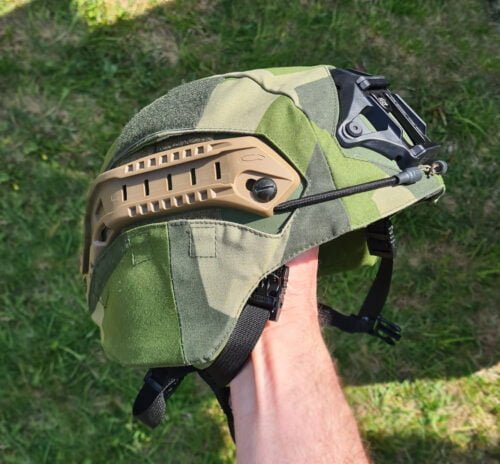

Färg: Grön (Svensk kod) med M90-hjälmdok [1]

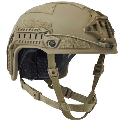

Stridshjälm 24 är tillverkad av Ultra-High-Molecular-Weight Polyethylene (UHMWPE). Detta material erbjuder ett betydligt bättre ballistiskt skydd per viktenhet jämfört med Hjälm 90:s aramidfiber (Kevlar) [3]. Hjälm 90 är en komposithjälm av aramidfiber i fenolharts med verifierat skydd mot splitter men inte mot kula [6]. Stridshjälm 24 ger bättre ballistiskt skydd i materialet men har mindre skydd på sidorna, eftersom den inte går lika långt ned över öronen [5]. Skalets ”High-cut”-design, där sidorna är uppdragna över öronen, är en förutsättning för att soldaten ska kunna bära moderna aktiva hörselskydd med bibehållen tätning och komfort.

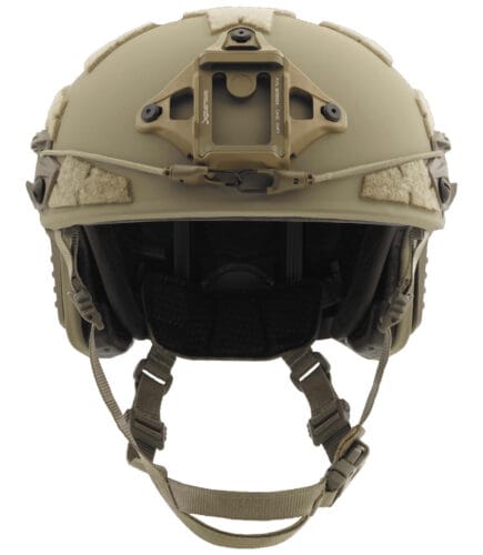

Hjälmen fungerar som en teknisk plattform för soldatens sensorer och tillbehör [2]. Den är utrustad med följande fasta gränssnitt:
  • Wilcox Shroud: Ett frontmonterat fäste i lättviktsaluminium för mörkeroptik (NVG). Fästet är direkt kompatibelt med moderna bildförstärkare men kräver adapterplattor för äldre modeller [3].
  • Caiman Rails: Sidoskenor som medger snabb montering av lampor, kameror eller adaptrar för headset. Skenorna har integrerade spår för att kunna dra kablage internt [2].
  • Boa-system: En ratt placerad i nacken som via vajrar i inredningen gör det möjligt att fixera hjälmen helt glappfritt med en hand. Detta är avgörande för att motverka den framvikt som uppstår när mörkerkikare används [5].
  • Motviktsfästen: Kardborrepaneler på baksidan för montering av motvikter, vilket balanserar systemet och minskar risken för nackskador vid långvarig användning av tung optik [5].

Försvarsmakten arbetar även med digitala medier och instruktionsfilmer för att bygga kunskap kring handhavande och materielunderhåll. Det svenska hjälmdoket i M90-mönster är anpassat för att sitta tajt över skenorna utan att blockera monteringsytorna [4][5].
