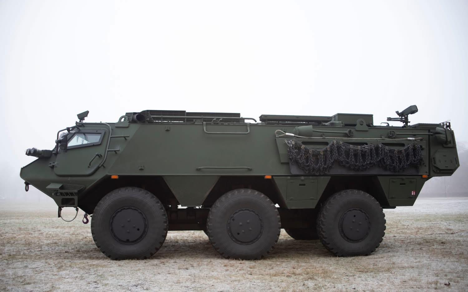

Pansarterrängbil 300 (PATGB300) Foto: Patria

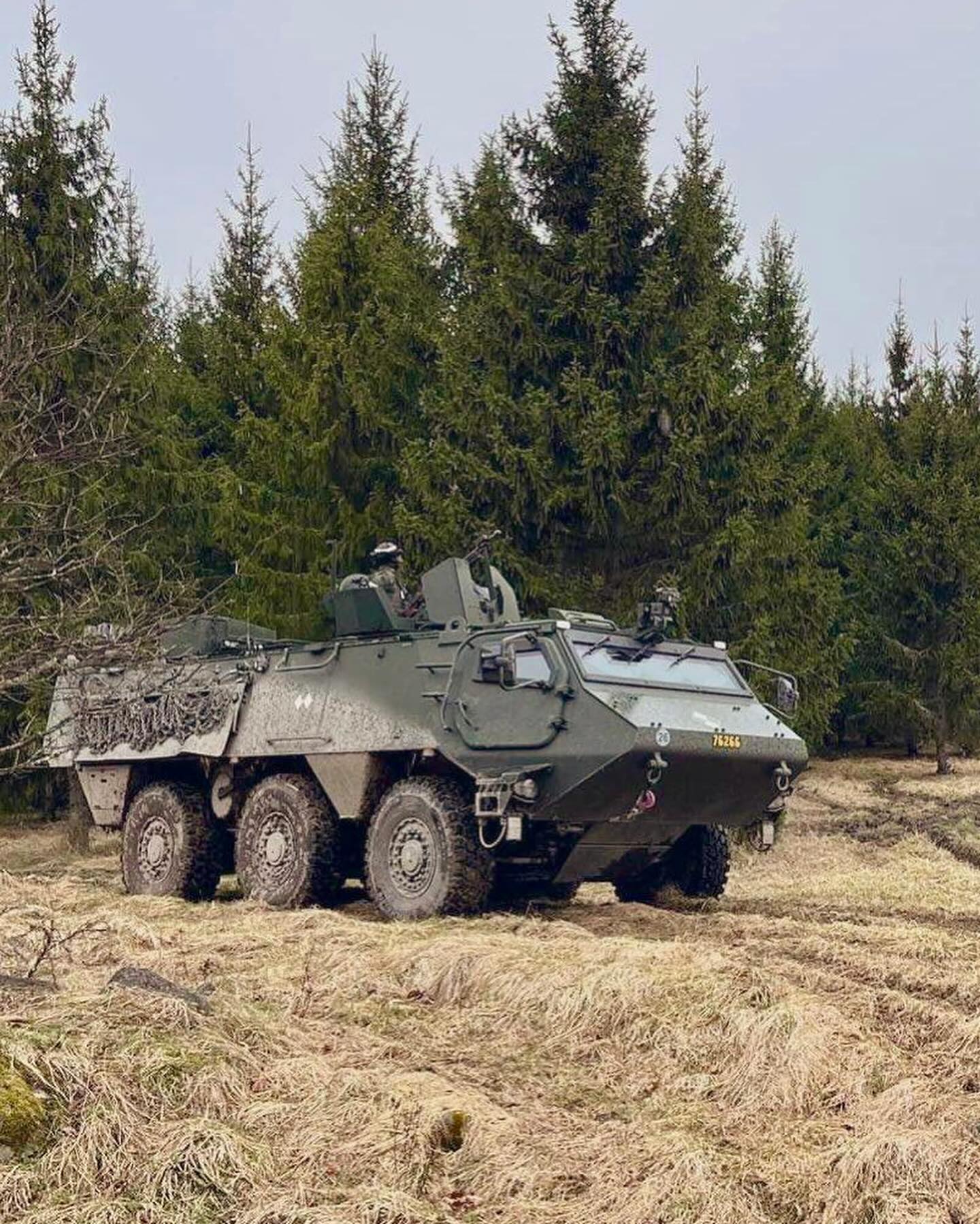

Pansarterrängbil 300 (PATGB 300) är ett nytt, splitterskyddat hjulgående 6×6-fordon. Det är en svensk variant av det finska Patria 6×6-fordonet. Fordonet karaktäriseras av enkelhet med hög rörlighet, beprövad teknik och en tillräckligt god skyddsnivå. Det ska ersätta äldre bepansrade fordon och spela en viktig roll i uppbyggnaden av Arméns förmåga fram till 2031 [1], [2].

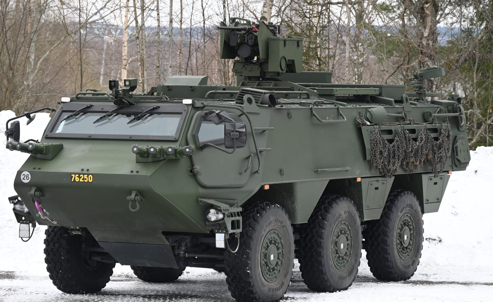

Pansarterrängbil 300 (PATGB300) Foto: Alf Johansson/Försvarsmakten
Pansarterrängbil 300 (PATGB 300) Foto: Alf Johansson/Försvarsmakten
Bakgrund och Upphandling
Pansarterrängbil 300 är en del av Försvarsmaktens strävan att modernisera och öka Arméns förmåga till skyddad trupptransport. Fordonet bygger på den finska Patria 6×6 -plattformen [3], ett fordon som valdes för sin robusthet, beprövade teknik och höga framkomlighet i terräng. Denna plattform är robust och har utformats för att vara enkel att underhålla och snabbare att utbilda personal på, vilket är avgörande nu när Arméns förband växer i snabb takt [4]. Den är mer lik en ny version av den klassiska Paasi – Sisun – Pansarterrängbil 180 – Patria XA-180 än den betydligt mer avancerade Pansarterrängbil 360 – Patria xa-360 AMV

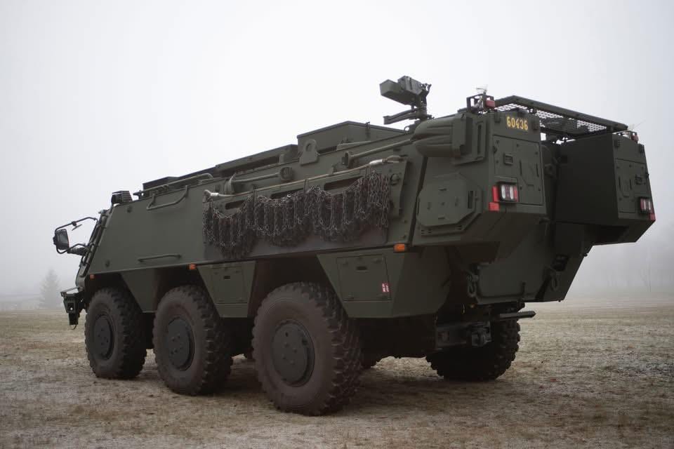

De svenska fordonen har endast anpassats minimalt för att möta unika nationella särkrav, vilket har bidragit till ett snabbt införande och god kostnadseffektivitet [2]. Den totala beställningen omfattar 415 fordon [1] (Dec 2025), som ska levereras successivt till Armén fram till 2031. Affären om 415 vagnar kostade totalt 6,8 miljarder SEK, vilket motsvarar ett genomsnittspris på cirka 16,4 miljoner SEK per styck. Införandet av PATGB 300 i de svenska förbanden leds av Markstridsskolan.

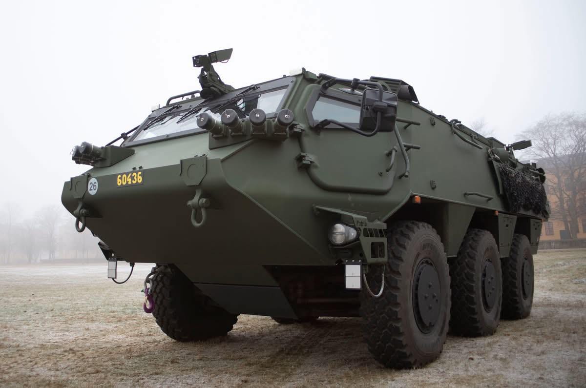

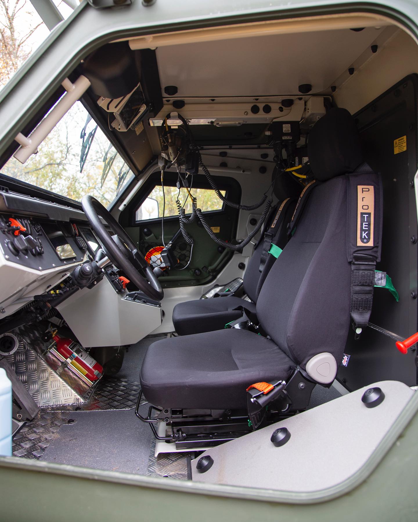

Fordonet har ett stort invändigt utrymme och ett intuitivt, lastbils-liknande användargränssnitt, vilket gör det enkelt att utbilda personal på [5]. Till det yttre liknar PATGB 300 både 180, 202 och 203, men tekniskt är den ett helt nytt fordon som tar det bästa av tekniken från PATGB 360. Där 360 räknas som stridsfordon och upplevts som komplex och svår att underhålla, är 300 en trupptransport som ska vara lätt att använda, utbilda på och reparera i fält. Föraren utbildas på fem veckor, och generiska smörjmedel och vätskor används [11].
Förarmiljö PATGB 300 Foto: Försvarsmakten

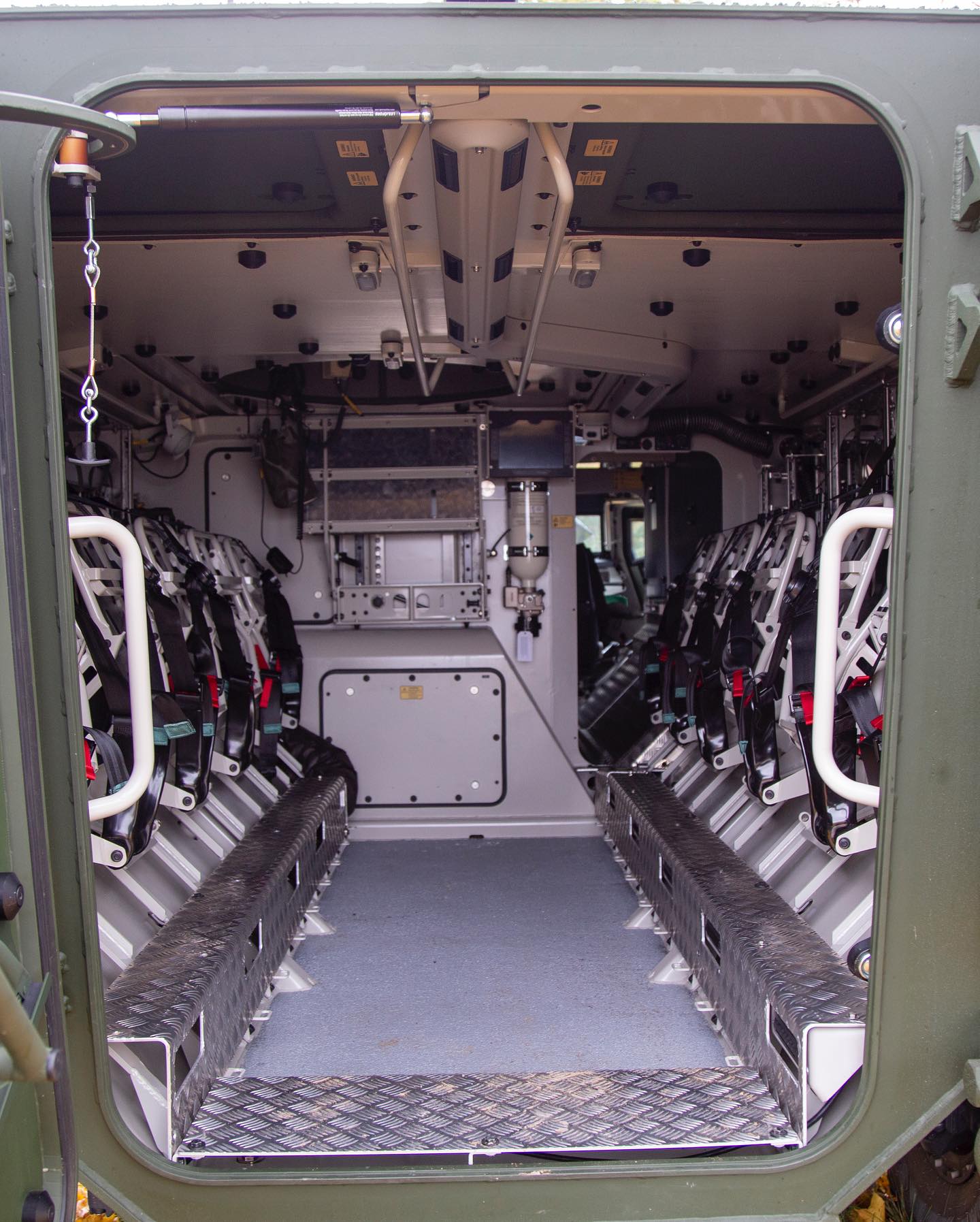

PATGB 300 Stridsutrymmet - Bollhavet Foto: 2025 Försvarsmakten
PATGB 300 Stridsutrymmet – Bollhavet Foto: 2025 Försvarsmakten
Fordonet rymmer upp till 10 soldater i trupputrymmet utöver besättningen på två man (förare och vagnchef). För att maximera skyddet vid en minsprängning är samtliga säten frihängande och monterade i skrovets väggar, vilket förhindrar att sprängkraften sprids direkt genom soldatens kropp. Sätena är dessutom utrustade med fyrpunktsbälten för att minimera skaderisken om fordonet skulle välta eller rulla.

PATGB 300 är utrustad med vapenstation 02, en fjärrstyrd vapenstation (RWS). Vapenstationen manövreras från insidan av vagnen, vilket ger skytten maximalt skydd under eldgivning. Förserien Patgb 300A har i stället en ringlavett för KSP 58 eller Kulspruta 88, och först vid serieleverans får vagnarna vapenstation [10]. Förutom kulspruta och granatspruta kan stationen bestyckas med pansarvärnsvapen [8]. Seriefordonens vapenstation 02 (VS02) är en vidareutveckling av vapenstation 01 med bland annat bättre sensorer och användargränssnitt [11].

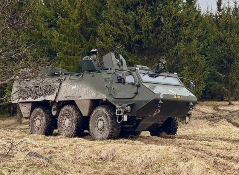

Leveranserna till Försvarsmakten påbörjades 2023 [1]. Seriefordonen för trupptransport började levereras till FMV sista kvartalet 2024. FMV tar emot fordonen i en nod, konfigurerar fordon, ledningssystem och vapenstation och lämnar dem sedan till Försvarsmakten. Fordonen ska ingå i motoriserade infanteriförband samt luftvärns- och artilleriförband [11]. De första förbanden som tilldelas fordonet är:
  • Livgardet (LG): Huvudsakligen för skyddet och försvaret av Stockholm. De har redan testat en förserie [3], [4].
