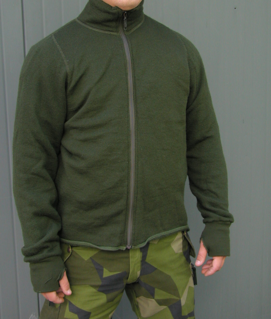

Tröja 90
Tröja 90
Tröja 90, ibland felaktigt kallad för Värmetröja 90, är soldatens främsta förstärkningsplagg. Det är den du tar på dig om du känner dig kall och har packad högt upp i stridspackningen. Dock får den inte bäras som yttersta plagg utan enbart under fältjacka, motsvarande.
Tröjan är tillverkad i ullfrotté vilket gör den mycket lätt, men ändå väldigt varm.
Ta för vana att alltid ha den med. Hårt rullad ryms den i skyddsmaskväskan eller i en flerbruksficka i stridsvästen.

Tröjan har hög krage och ett blixtlås längs hela fronten. Kragen är av dubbelvikt tyg och 9 cm hög. Blixtlåset är öppningsbart med 6 mm spiral, och skjutreglaget och dragaren är av omagnetiskt material, till exempel zink, med alla metalldelar svartoxiderade [4].
Muddarna har ett så kallat tumgrepp vilket innebär att man kan vika ner mudden över halva handen men ändå möjlighet att använda alla fingrarna obehindrat. Detta är speciellt skönt då man är i snö och slipper bli kall om handleden som blottas när man har handskar på sig.
Tröjans bakstycke är förlängt för att gå ner en bit över ryggslutet samt kantat av trikåband. Detta förhindrar att glipor uppkommer vid större rörelser. I storlek 5 är bakstycket 80 cm långt mot 67 cm fram, och tumhålet i mudden är 5,5 cm [4].
Tröja 90 Foto: ©2002 Henrik Svensk/SoldF.com
