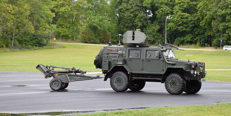

12 cm GRK m/41 draget av Terrängbil 16 Galten Foto: ©2016 Henrik Svensk/SoldF.com

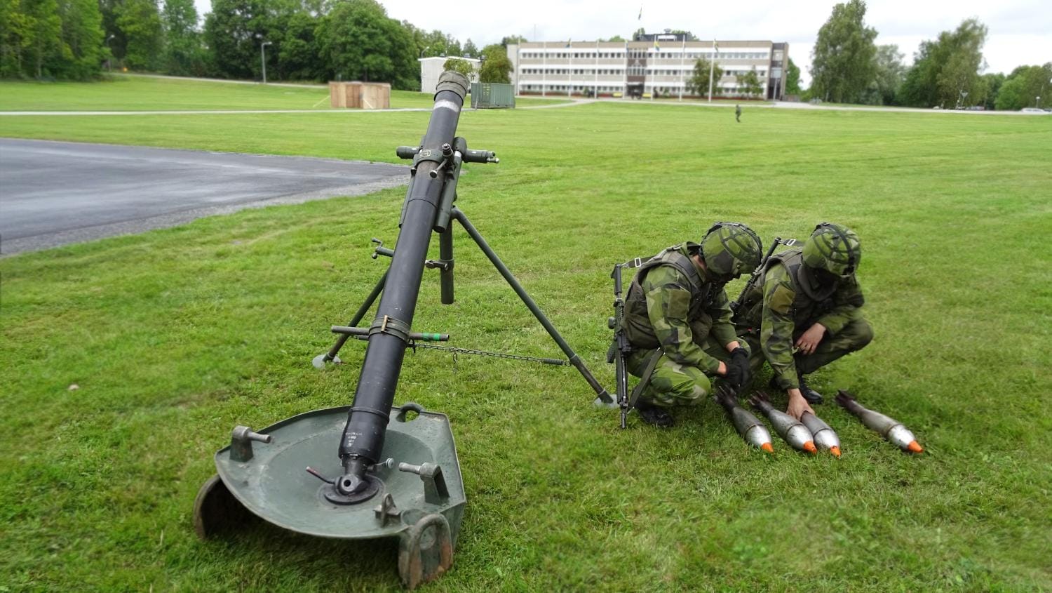

m/41 är uppbyggd enligt Stokes-Brandt-principen och består av tre huvuddelar:
  • Eldrör: Ett slätborrat stålrör med en slagmekanism i botten som kan ställas för fast eller avtryckbart slagstift.
  • Lavett: En tvåbent konstruktion (bipod) utrustad med vätskedämpade rekylhämtare som möjliggör finriktning i höjd och sida via precisionsskruvar.
  • Stödplatta: Den svenska m/41 har uppgraderats (variant F) med en tyngre, cirkulär stödplatta som förankrar pjäsen och fördelar rekylkraften, vilket förhindrar att pjäsen vandrar under eldgivning.

Vapnet kan skjuta en mängd olika granattyper med en projektilvikt på ca 18 kg:
  • Sprängvinggranat m/58 och m/86 (Sgr): Huvudammunition för bekämpning av trupp. Ger en splitterverkan jämförbar med 15,5 cm artilleri tack vare lodrätt nedslag [1].
  • Pansarsprängvinggranat m/94 Strix: En slutfasstyrd granat med IR-sökare som letar upp pansarmål och slår ut dem genom takpansaret [3]. Målsökaren kan känna igen redan träffade mål och välja ett nytt, och verkansdelen är en RSV-laddning. Utan banmotor når granaten över 5 km och med banmotor över 7 km [14]. Granaten levererades från slutet av 1990-talet. Den följer en vanlig granatkastares bana till en punkt över målområdet, högst cirka 7 km bort, där en utskjuten stridsdel söker upp målet [12]. Systemet består av granat, banmotor och utskjutningsdel [13].
  • Rökvinggranat m/74 (FFV 266): Fallskärmsbromsad röksats som ger en tät dimma under 4 minuter [3].
  • Lysvinggranat m/70: Belyser målområdet vid nattstrid.

Pjäsgruppen består av sju soldater (Pjäschef, Pjäsman 1–4 samt två förare). Arbetet styrs av strikta kommandon:
  • Pjäschef (PjC): Leder pjäsplatsen och kontrollerar att skjutorder utförs korrekt.
  • Pjäsman 1 (Riktare): Sköter Riktinstrument m/44. Riktar pjäsen i bäring och elevation.
  • Pjäsman 2 (Laddare): För in granaten i eldröret och släpper den på order ”Eld”.
  • Pjäsman 3 (Hantlangare/Bubblare): Ansvarar för libellpassning (håller pjäsen i våg) under eldgivning.
  • Pjäsman 4 (Ammunitionshanterare): Iordningställer ammunition, apterar tändrör och justerar deladdningar.
  • Förare (2 st): Ansvarar för fordonet (t.ex. BV 206) och framkörning av ammunition [1].

1997 användes 12 cm granatkastare som bataljonsartilleri vid mek-, norrlands- och infanteribrigaderna och vid vissa territorialförband, och pjäsen drogs av Terrängbil 13 [14]. Bataljonsartilleriet bestod av två plutoner om tre 12 cm grk m/41D, med en eldhastighet på upp till 24 skott per minut. STRIX sköts i lag om tre granater mot stridsvagnar och stridsfordon på 2–5 km avstånd, och på längre avstånd än 5 km i två lag. Pjäserna riktades då i en triangel med 75–100 meters sida. Verkansytan mot ytmål var omkring 200 × 200 meter [15].
