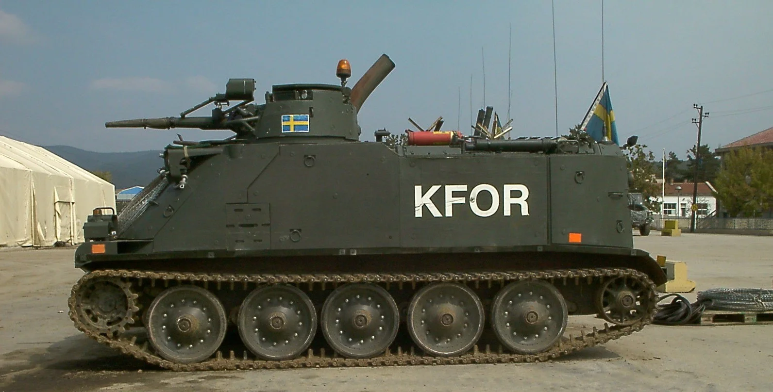

I juni 2004 beslutade regeringen att förstärka den svenska bataljonen KS 09 i Kosovo efter nya oroligheter, och 14 vagnar, 12 Pbv 302C och 2 Stripbv 3021C, skickades dit [9].
I Bosnien användes Pbv 302C parallellt med Pansarterrängbil 180. Pbv 302C användes mest i närområdet medan Patgb 180 mest gjorde konvojtjänst. Under de första åren togs bara en vagn ur tjänst på grund av skador. Banden behövde kontrolleras ofta för sprickor, särskilt vid mycket asfaltskörning [4]. Bosnieninsatsen pågick 1993-2000 och Kosovoinsatsen 1999-2013 [1].
