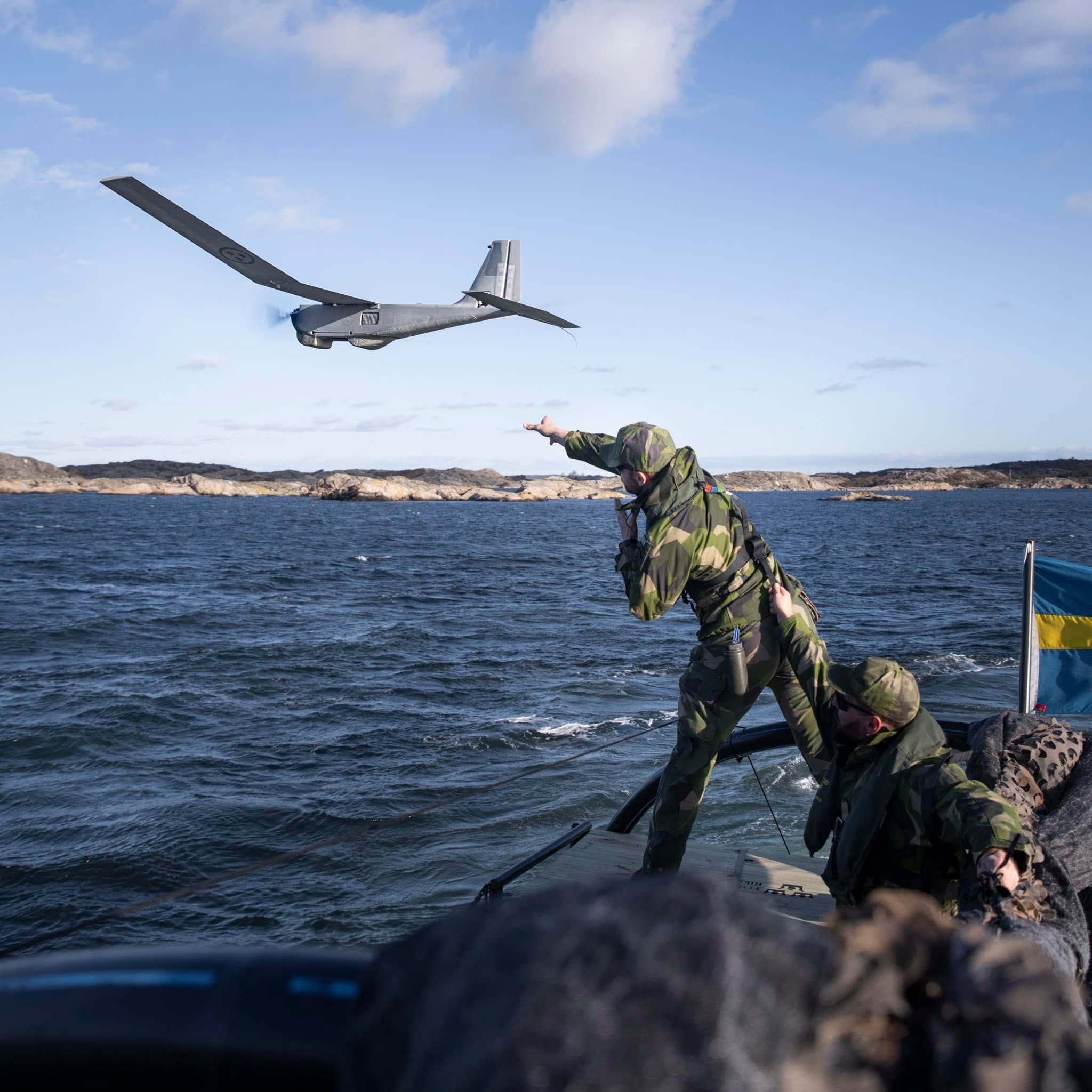

Uppskjutning: Handkastad, eller lansering från fordon eller båt i rörelse
Landning: Autonom eller manuell ”deep stall”-landning (kontrollerad, nära vertikal överstegring); vattentät flygkropp för landning på både mark och vatten

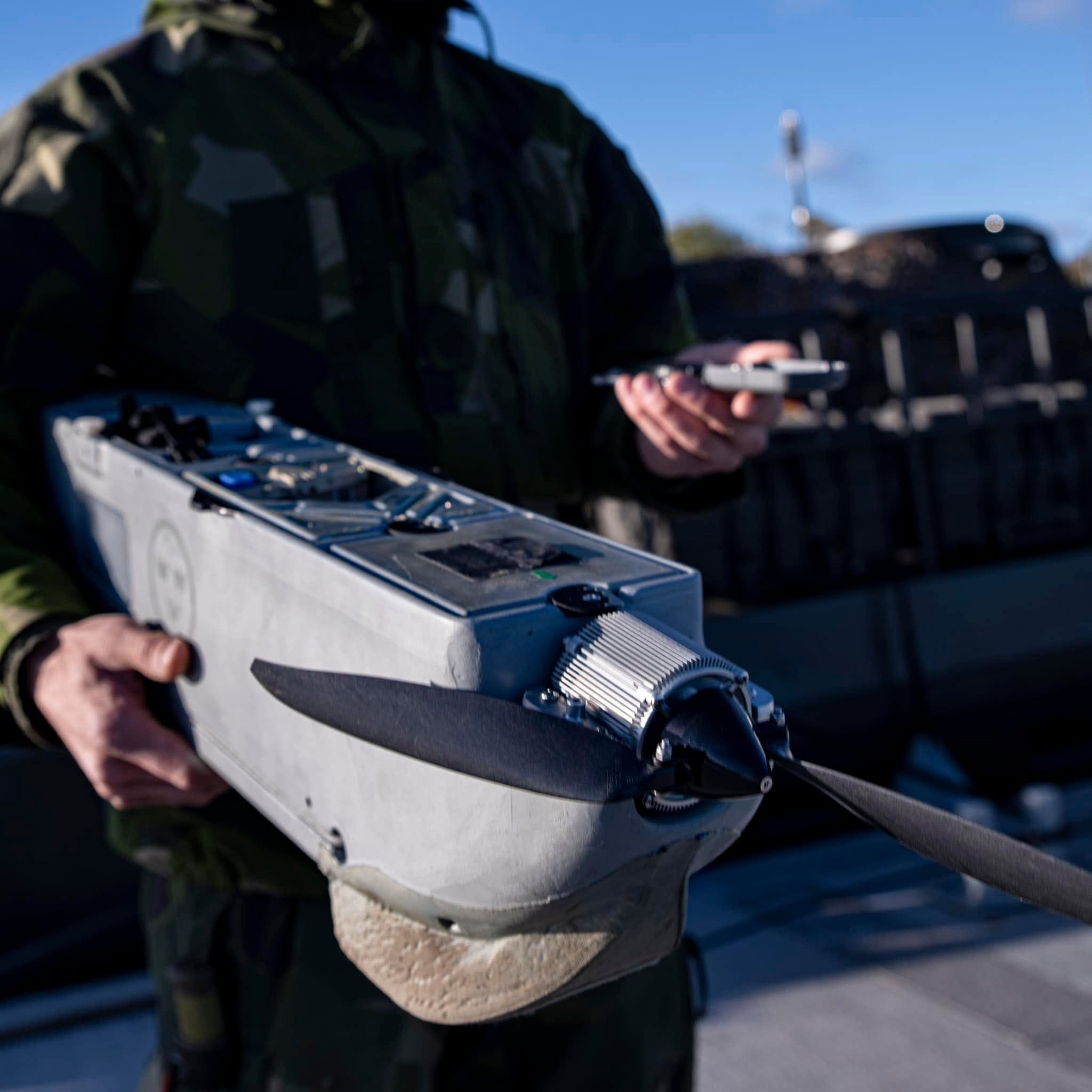

Operatören startar Korpen genom att kasta den för hand, eller genom att starta den från ett fordon eller en båt i rörelse. Landningen sker autonomt eller manuellt genom en så kallad deep stall-manöver: farkosten bromsas medvetet in i en överstegring och sjunker nästan vertikalt till marken, i stället för att glida in horisontellt som ett vanligt flygplan. Metoden kräver ingen landningsbana och gör att Korpen kan sättas ner på små, ojämna ytor. [3]

En tidig, separat Puma-variant, ”Aqua Puma”, byggdes specifikt för landning i saltvatten. Den förmågan slogs senare samman med standardversionen i RQ-20A, den flygkropp som ligger till grund för den svenska Korpen: en vattentät flygkropp som klarar landning på både mark och vatten. Det gör systemet användbart för amfibiska förband som kustjägarna, som kan ta upp eller sätta ut drönaren direkt från en båt utan att först behöva leta upp fast mark. [4][6]
