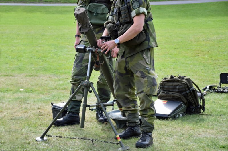

Granatkastare 8 cm m/84 grupperad i eldställning. Foto: ©2017 Henrik Svensk/SoldF.com

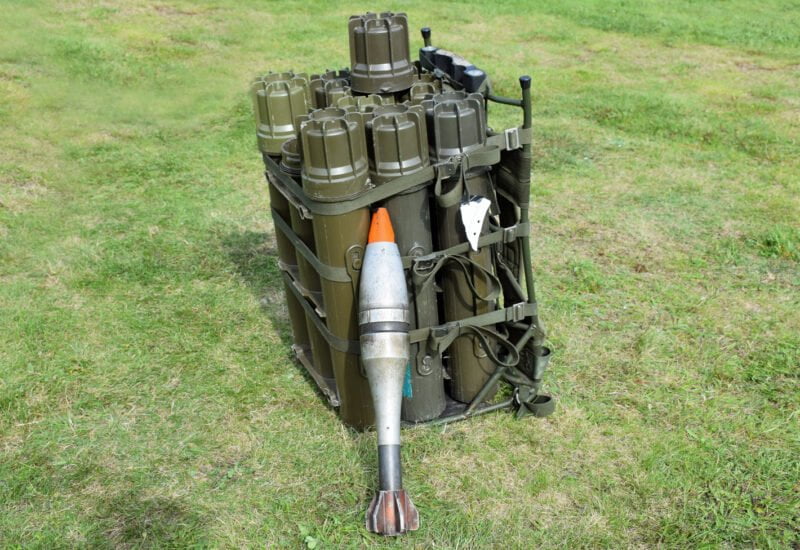

8 cm granater Foto: ©2017 Henrik Svensk/SoldF.com
3 st Tub för sprängvinggranat (svinggrtub) monterade på ryggsäcksmes, framför en M4080-209910 Laddövningsvinggranat Foto: ©2017 Henrik Svensk/SoldF.com

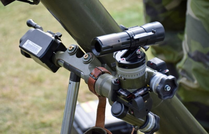

Riktinstrument 2b monterat på lavetten. Foto: ©2017 Henrik Svensk/SoldF.com
