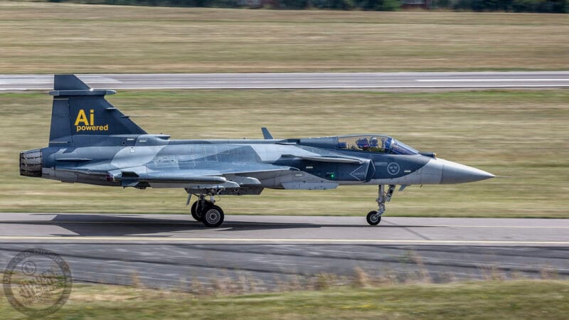

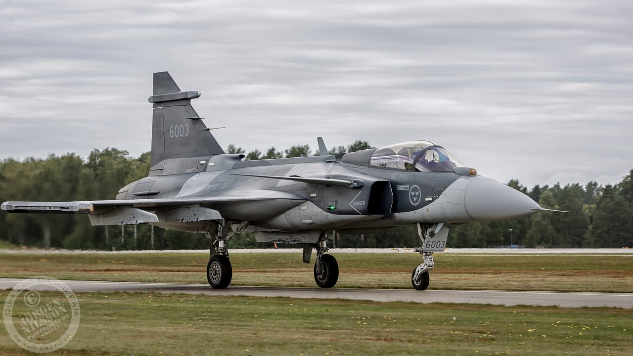

JAS 39 E Gripen Foto: Jörgen Nilsson/jn-photo.se
