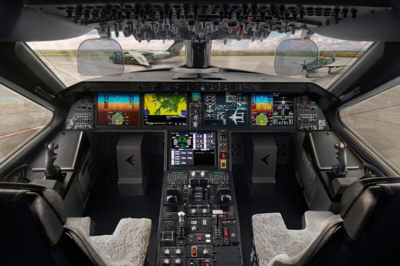

Cockpit mockup Bild: Embraer

Cockpitens utformning är ett generationsskifte i sig. Den är utrustad med det avancerade avioniksystemet Rockwell Collins Pro Line Fusion, vilket inkluderar fem högupplösta pekskärmar som ersätter analoga instrument. Flygplanet styrs via ett fullständigt digitalt fly-by-wire-system med styrspakar på sidorna, vilket minskar arbetsbelastningen och ökar säkerheten vid flygning i svåra väderförhållanden. Cockpiten har även dubbla Head-up Displays (HUD) och är fullt kompatibel med mörkerseende (NVG).

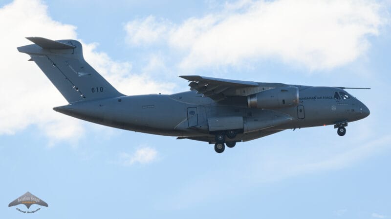

HUNAF C-390 Foto: ©2025 Bengt Bergholm/ Avsnaps.se
Ungerska flygvapnets C-390 Foto: ©2025 Bengt Bergholm/ Avsnaps.se
