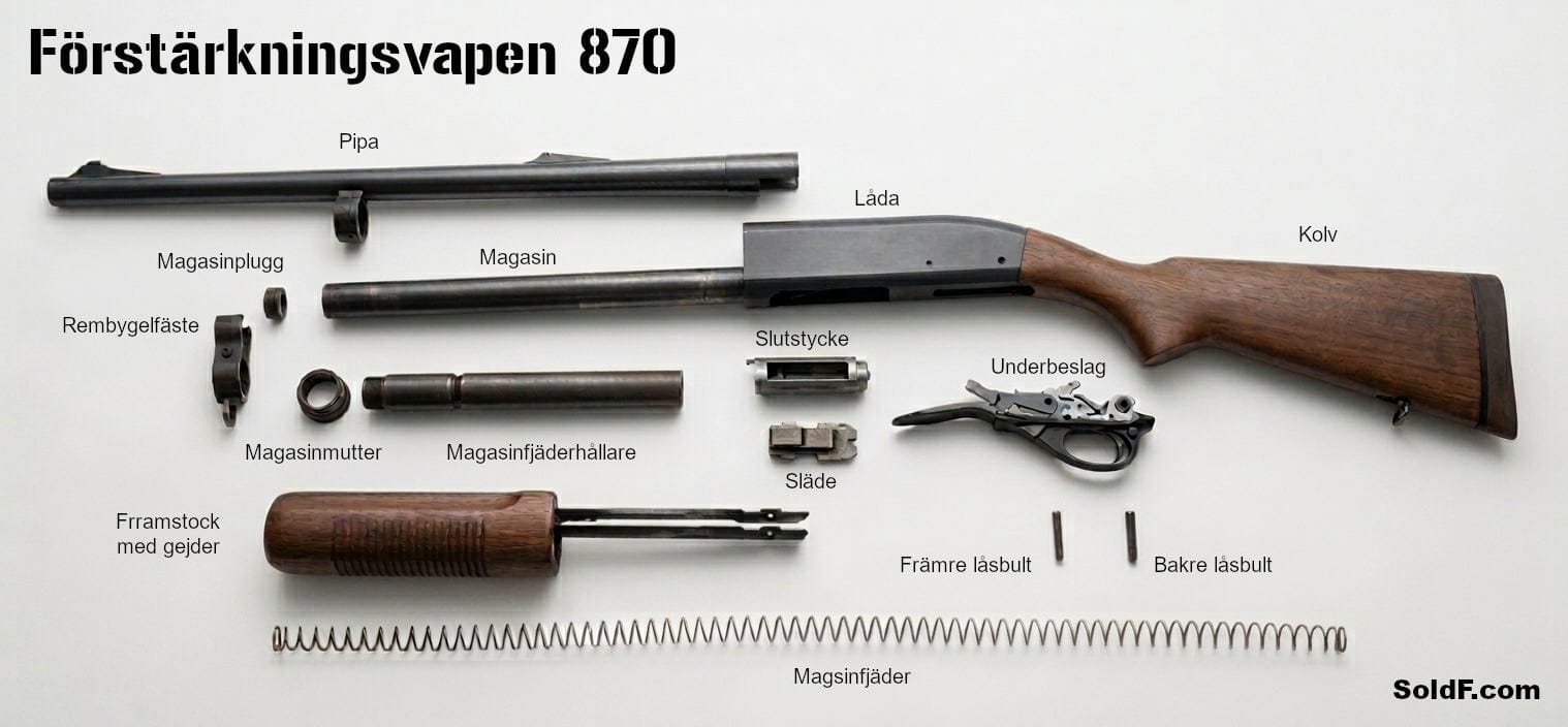

Den äldre svenska 870/870 B motsvarar Remington 870 Police Magnum: trästock, parkeriserad yta, 76 mm (3″) magnum-kammare, justerbart bakre sikte i stället för enbart korn, och möjlighet till förlängt magasin — 870 B är helt enkelt en 870 Police Magnum med det förlängda magasinet [1]. Lådan är märkt ”870 MAGNUM” [1].
870 C motsvarar Remington 870 MCS i dess Conventional-konfiguration: fast polymerstock, pistolgrepp, tillbehörsskena och 457 mm (18″) pipa med 6+1 patroner, till skillnad från MCS-kittets kortare CQB- (356 mm) och Breacher-konfigurationer (254 mm, utan stock) som Försvarsmakten inte för [10][11] (se nedan).
Försvarsmaktens äldsta utföranden, 870 och 870 B, har trästock och skiljer sig i magasinsvolym: 870 B har ett förlängt rörmagasin. Magasinet rymmer 8 patroner med 70 mm hylslängd eller 7 med 76 mm hylslängd, vikten är 3,3 kg och längden 1 035 mm [1]. Försvarsmaktens materielsida anger 3,3 kg för 870 och 3,4 kg för 870 B, med 7 respektive 6 patroner i 870 B [2].
