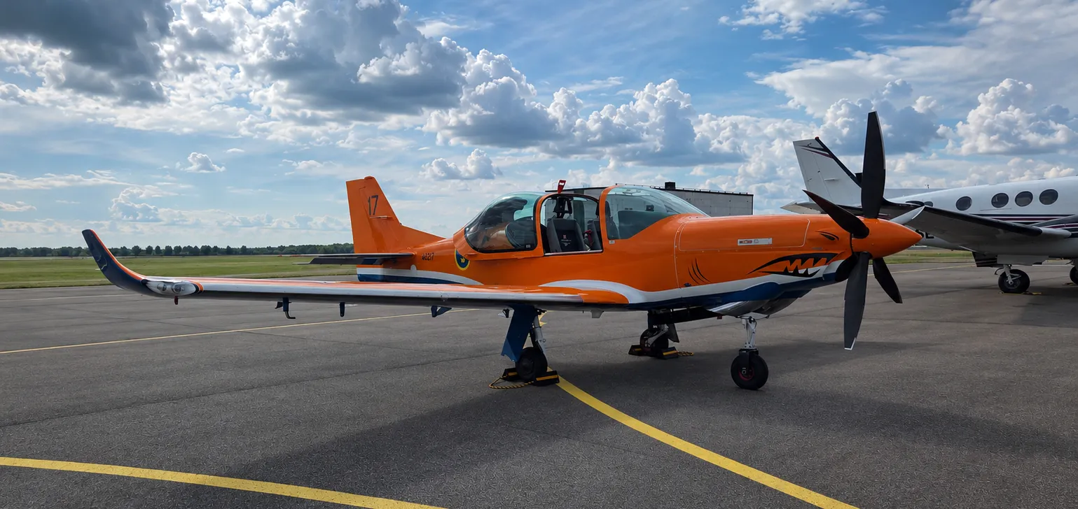

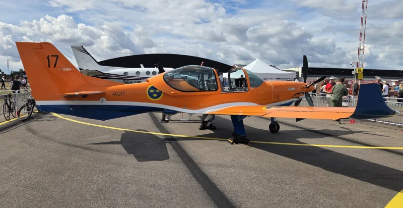

SK 40 är ett lågvingat, tvåsitsigt turbopropflygplan där elev och instruktör sitter sida vid sida i cockpit med gemensamma reglage och skärmar, samma sittordning som föregångaren SK 60 (Saab 105) hade. Skrovet är byggt i glasfiberarmerad plast och vingarna i kolfiberkomposit, med infällbart landningsställ. Flygplanet drivs av en Rolls-Royce M250-B17F-turbopropmotor på 340 kW som via en fembladig MT-Propeller ger en marschfart på 380 km/h [5] och en maxfart på 420 km/h. Cockpiten är godkänd för aerobaticflygning [3][5].
Eleven sitter till höger och läraren till vänster. Stolarna är fasta, och besättningen bär hjälm, mask och en integrerad fallskärm och flytväst. Propellern kan reverseras på marken. Cockpiten har fyra multifunktionsskärmar på 6 × 8 tum och autopilot. De svenska flygplanen skiljer sig från standardutförandet genom ett avisningssystem som Flygvapnet beställt för att kunna flyga utan begränsningar året runt [14].

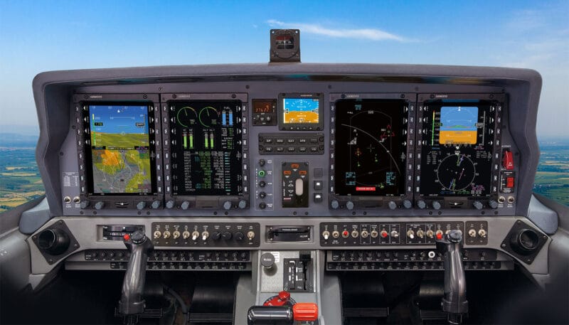

Avioniken, Genesys Avionics Suite från Genesys Aerosystems (numera en del av Moog), bygger på IDU-680-glascockpitskärmar (PFD/MFD) med redundant ADAHRS-attitydreferens, dubbla GPS/SBAS-mottagare, dubbla NAV/COM-radio och Mode S-transponder med ADS-B. Systemet innehåller syntetisk vy och Highway-In-The-Sky-navigering, TAWS-terrängvarning och EICAS-motorövervakning, samt en trepunktskopplad S-TEC-autopilot på under 14 kg. Avioniken är integrerad med Grobs markbundna simulator, vilket ger en sömlös övergång mellan simulator och flygplan [11].
Cockpiten i SK 40 (Grob G 120TP) med Genesys Avionics Suites IDU-680-skärmar, autopilot- och radiopanel
Cockpiten i SK 40 med två IDU-680-skärmar (PFD) för pilot och instruktör, MFD med motor- och radiodata i mitten, autopilotpanel (AP, HDG, NAV, APR) och GDR-radiopanel under mittskärmarna, samt en analog reservkompass ovanpå instrumentbrädan. Foto: Grob Aircraft/Moog (Genesys Aerosystems)
