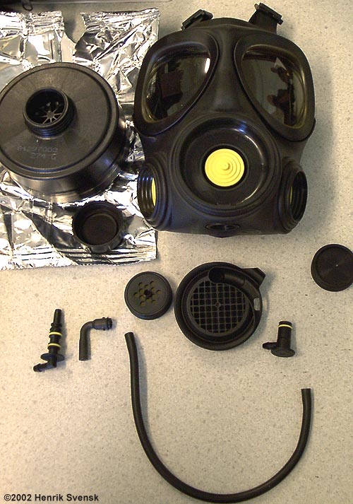

Material: Butylgummi
Filter: Filter 90 M2311-714010, NBC Filter 381
Skydd: Kemiska stridsmedel, radioaktivt stoft samt vissa biologiska stridsmedel. (Inget skydd mot kolmonoxid eller syrebrist)
Lagringsbeständighet: 20-30 år
Övrigt: Glasögonbåge 90 (F3434-000026)
Antal: ca 500 000
Antal storlekar: Tre storlekar; 1 stor, 2 normal, 3 liten.
Leverans till FM: från hösten 1995.
Tillverkare: Mask: Forsheda AB, Filter: Racal (3M) Kanada, C-vätskeskydd: New Pac Safety AB, Nervgasindikeringsbricka 90: Åkers Krutbruk Protection AB, Skyddsmaskväska 90: SACCI AB
Mnummer: M7349-452000
Pris: Mask: ca 500 kr för Försvarsmakten
Skyddsmaskväska 90 M7349-452019: ca 300 kr för civila.
OBS! SoldF.com säjer INGEN militär materiel

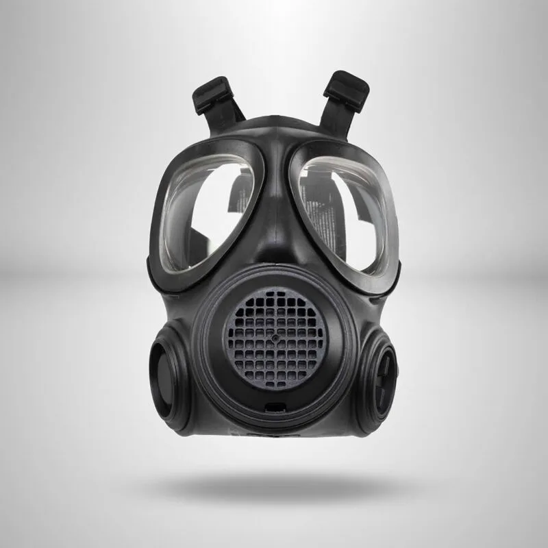

Skyddsmask 90 är en svensktillverkad skyddsmask som trots sin ålder fortfarande är relativt modern. Den ger ett gott skydd mot de flesta nervgaser, virus, bakterier och radioaktivt stoff samt har många bra finesser. Masken medger ett synfält på 87% och det är tillåtet att köra fordon med skyddsmasken påtagen.
Skyddsmasken består av två delar; Ansiktsskydd 90 och Filter 90/NBC-filter 381. Ansiktsskyddet är utrustad med ett speciellt talmembran som gör det möjligt att kommunicera betydligt bättre via radio och telefon än äldre masker såsom Skyddsmask m/51.

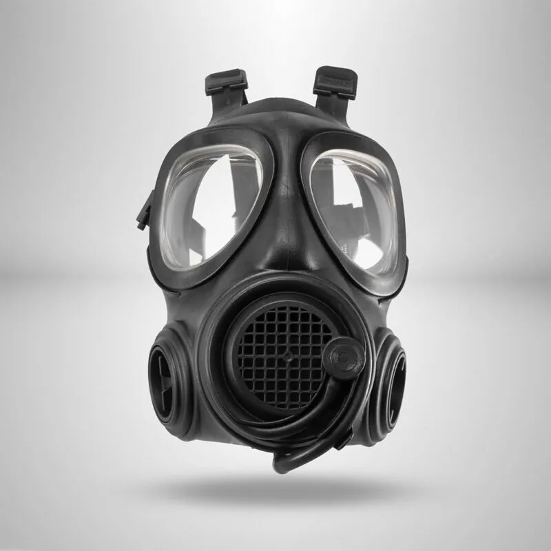

Skyddsmasken tätar väl även om man har lite skäggstubb och är relativt lätt att andas i. Skyddsmask 90 har en slang som man kan dricka vätska och inta flytande föda genom med masken påtagen. Systemet skall klara över 200 ml/minut vätskeintag. Detta ökar uthålligheten på soldaten betydligt då den enorma vätskeförlusten i den täta klädseln är ytterst ansträngande.

Filter
Det viktigaste på en skyddsmask är ju trots allt filtret. Utan ett bra filter är masken värdelös. Skyddsmask 90 har ett bra filter, Filter 90 som följer NATO- standarden ”Triptych” och NBC filter 381.
Behållare: Behållare av svart polymer (plast) med hög mekanisk styrka som tål bl.a.: olja, senapsgas och saneringsmedel.
Storlek: Största diametern på 115 mm, minsta 103 mm, höjd: 85 mm(inkl. gänga)
Gasfilter: Klarar NATO kravet ”Triptych”. Innehåller TEDA-aktiverat kol.
Testat mot: Vätgas, cyanid, klorcyanid (ClCN), sarin och klorpikrin (tri-kloro-nitro-metan, CCl3N02).
Partikelfilter: Klarar NATO kravet ”Triptych”. Innehåller hydrofobt papper av glasfibrer.
Användningstid: över 100-500 timmar mot kemiska stridsmedel, viktökning max 20 g.
Lagring: Filtret är vakuumförpackat i aluminiumpåse.
