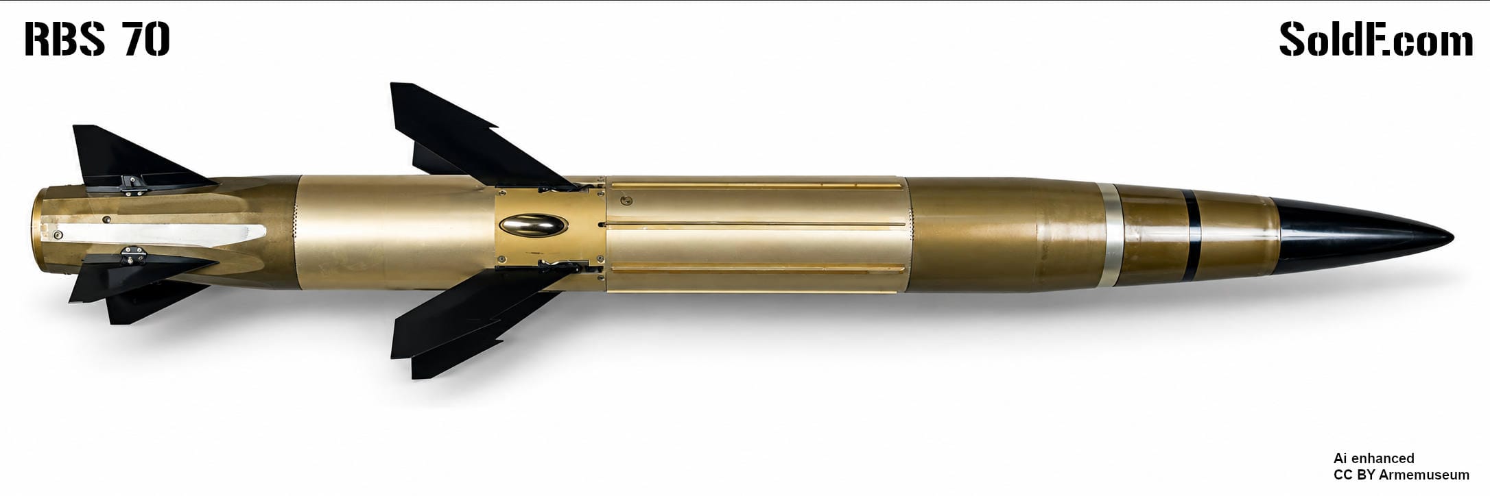

Robot 70Ai förbättrad version av SoldF.com. CC-BY Armémuseum
Robot 70 Ai förbättrad version av SoldF.com. CC-BY Armémuseum

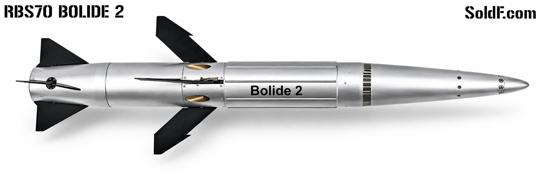

I maj 2026 presenterade Saab nästa generation av robotammunition för RBS 70 NG: BOLIDE 2. Roboten är bakåtkompatibel med befintliga eldenheterna och leveranser påbörjas under 2027 [13].
De viktigaste förbättringarna jämfört med ursprungliga BOLIDE:
  • 50 % mer sprängämne och 40 % fler splitter, vilket ger väsentligt ökad verkan mot små och snabba luftmål
  • Aluminium ersätter stål i höljet, vilket möjliggör mer sprängämne med bibehållen totalvikt
  • Ny inertialnavigationsenhet (INU) förbättrar terminalprestanda och precision på hög höjd
  • Fler laserbaserade närhetssensorer i nosen för säkrare aktivering mot drönare och snabba mål
  • Modulär konstruktion som möjliggör framtida mjuk- och hårdvaruuppdateringar
BOLIDE 2 är särskilt optimerad för att möta hotet från billiga kommersiella drönare (inklusive mål så små som en DJI Mavic) utan att förlora förmågan mot konventionella luftmål som attackhelikoptrar och kryssningsrobotar [13].

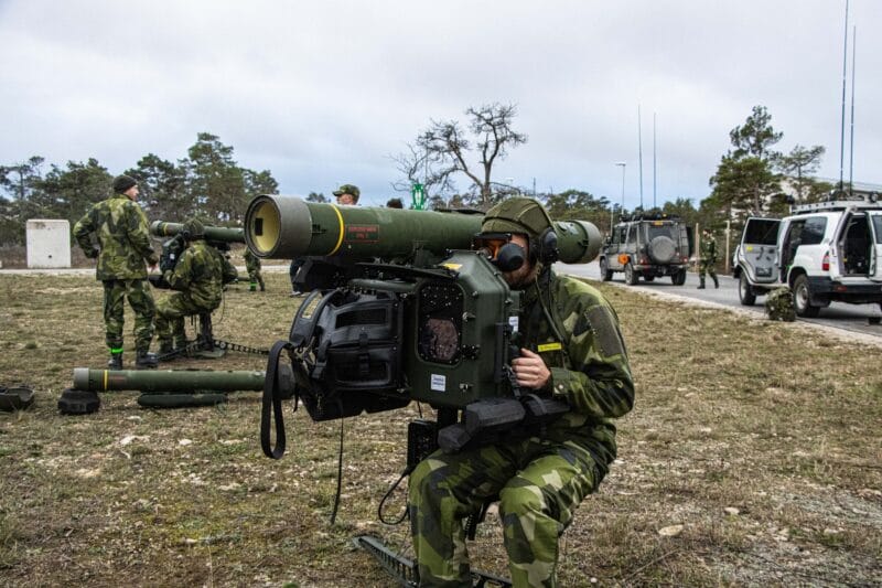

En eldenhet består av tre huvudmoduler: lavett, sikte och robotbehållare. Till detta tillkommer IFF‑enhet och Måldatamottagare (MDM). Samtliga komponenter är konstruerade som Line Replaceable Units för att möjliggöra fältmässigt modulbyte utan verkstad. Roboten ligger i en bärbar behållare som samtidigt är utskjutningsrör; vid omladdning kastas den tomma behållaren av och en ny robot läggs på [16], varefter den tomma behållaren kasseras och inte återanvänds.
Lavetten är ett trefotsstativ med integrerad operatörssits och vibrationsdämpning. Konstruktionen prioriterar stabilitet över låg vikt, eftersom även små mekaniska avvikelser påverkar laserstrålens linjering. Boresighting‑kontroll är därför en del av det dagliga underhållet.
Siktet fungerar som både spaningsinstrument, målföljningsenhet och laserprojektor. Den optiska axeln och laseraxeln måste vara exakt parallella; avvikelse leder till systematiska missar på längre avstånd. NG‑siktet innehåller gyrostabilisering, termisk kamera och autotracker som reducerar operatörens manuella belastning [4].

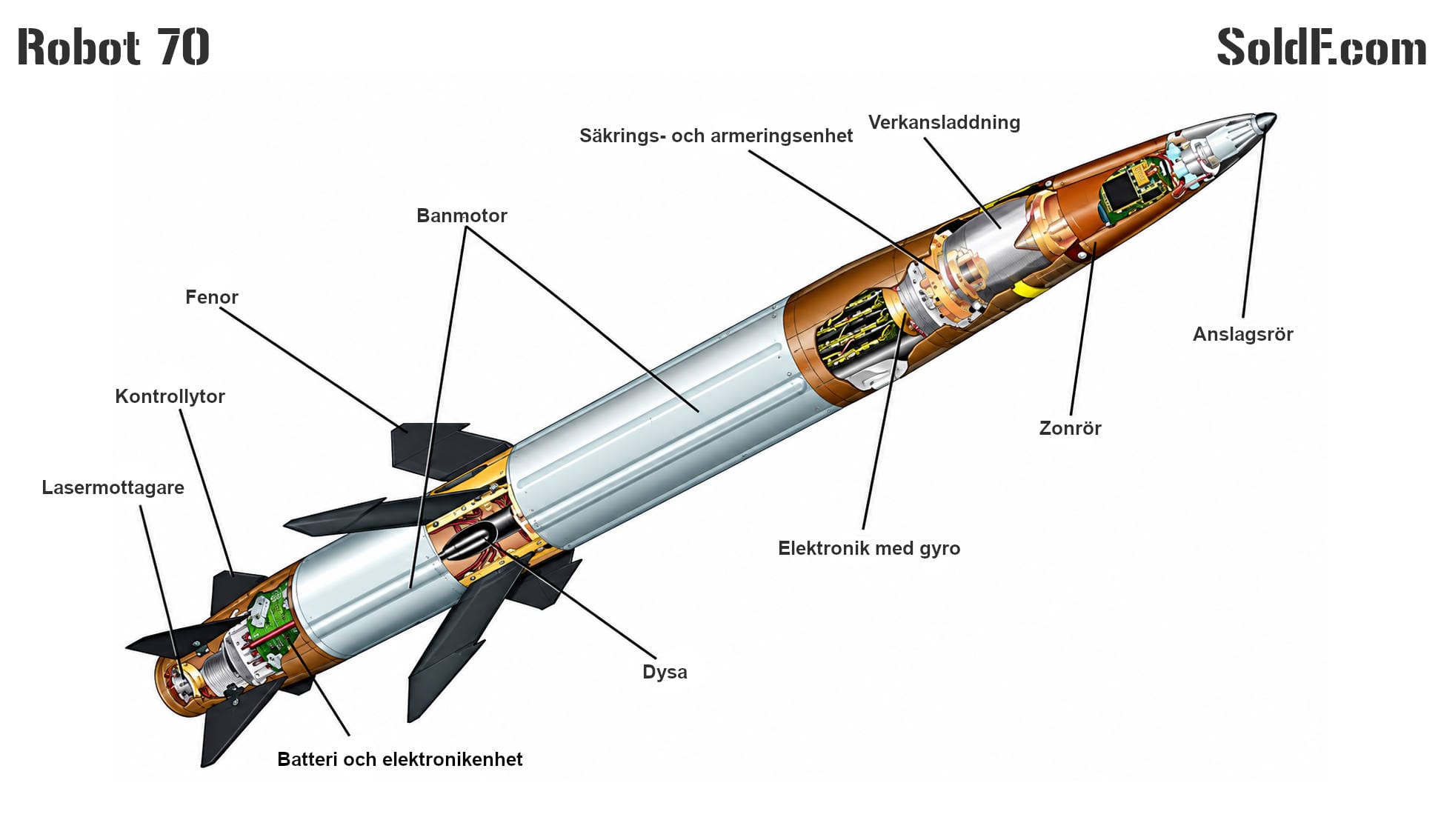

Robotens framdrivning
Robotens konstruktion avviker från konventionell raketlayout. För att hålla aktern fri från utloppsgaser är banmotorn placerad centralt i kroppen. Avgaserna leds ut genom sidomonterade dysor runt robotens mittsektion [21].
Denna lösning förhindrar att joniserade gaser bryter laserstrålen mellan sikte och robot. Samtidigt bibehålls en stabil tyngdpunkt under brinntiden, vilket är kritiskt vid hastigheter över Mach 2 i BOLIDE‑versionen [4].
Avfyrningen sker i två steg. En separat startmotor skjuter ut roboten ur behållaren med en utgångshastighet på cirka 50 m/s; när startmotorn brunnit ut frigörs den och faller till marken 100–200 meter framför skytten i skjutriktningen, varefter banmotorn tar vid. När roboten lämnar utskjutningsröret fälls vingar och roder ut: de bakre fenorna är roder och de främre vingar, och de vingstöd som hållit ytorna ihopfällda i behållaren lossnar och faller av. Robotens stridsdel armeras (osäkras) först sedan roboten flugit cirka 250 meter, vilket skyddar egen trupp i närområdet [33].
Stridsdel och zonrör
Robotens stridsdel kombinerar splitterverkan och riktad sprängverkan. Splittermanteln innehåller tusentals volframprojektiler som skapar ett högenergisplittermoln. RSV‑laddningen är optimerad för penetrering av bepansrade mål, särskilt attackhelikoptrar [28].
Zonröret är laserbaserat och mäter avstånd till målet. I BOLIDE kan zonröret programmeras före avfyrning för olika måltyper, exempelvis små UAV:er eller kryssningsrobotar. Detta ökar träffsannolikheten i komplex bakgrundsmiljö [4].

Mk 0 (1977) utgjorde grundmodellen med en maxhöjd på 3 000 meter och räckvidd 5 km. Den använde en splitterstridsdel och analog laserstyrning. Den snabba utvecklingen av Mk 1 (1982) introducerade förbättrad zonrörsteknik och större synfält, vilket ökade träffsannolikheten mot små och manövrerande mål [21].

BOLIDE presenterades 2003 [17] och levererades från 2005. Det är en modern allmålsrobot med programmerbart zonrör och hyperhastighet (Mach 2+). BOLIDE har räckvidd upp till 9 km och kombinerar RSV med splittermantel. RBS 70 NG (New Generation) med autotracker och integrerat värmesikte presenterades 2011 [17]. Sverige tog 2019 ur förråd Robot 70 som en interimslösning för brigadluftvärnet [23].
