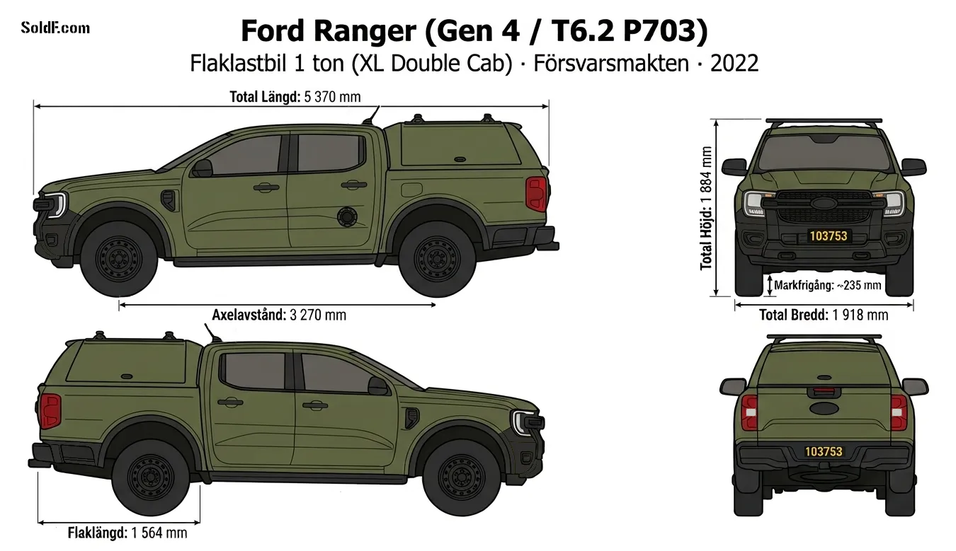

Fakta: Flaklastbil 1 ton (Ford Ranger)
Modell: Ford Ranger XL Double Cab (Generation P703 / T6.2)
Mått: Längd: 5 370 mm | Bredd: 1 918 mm | Höjd: 1 884 mm
Vikt: Totalvikt 3 350 kg | Tjänstevikt ca 2 400 kg
Motor: 2,0-liters EcoBlue Diesel
Effekt: 170 hk (125 kW)
Växellåda: 6-växlad automatväxellåda
Drivlina: Inkopplingsbar fyrhjulsdrift (4WD) med hög- och lågväxel
Kapacitet: Nyttolast ca 1 000 kg | Dragvikt 3 500 kg | Vaddjup 800 mm
Särskild utrustning: Aerodynamisk flakkåpa (Hardtop), takräcken på kåpan, torrluftsintag (vänster bakdörr), mörkerbelysning (ljusmaskering), svensk militär registreringsskylt (svart/gul).

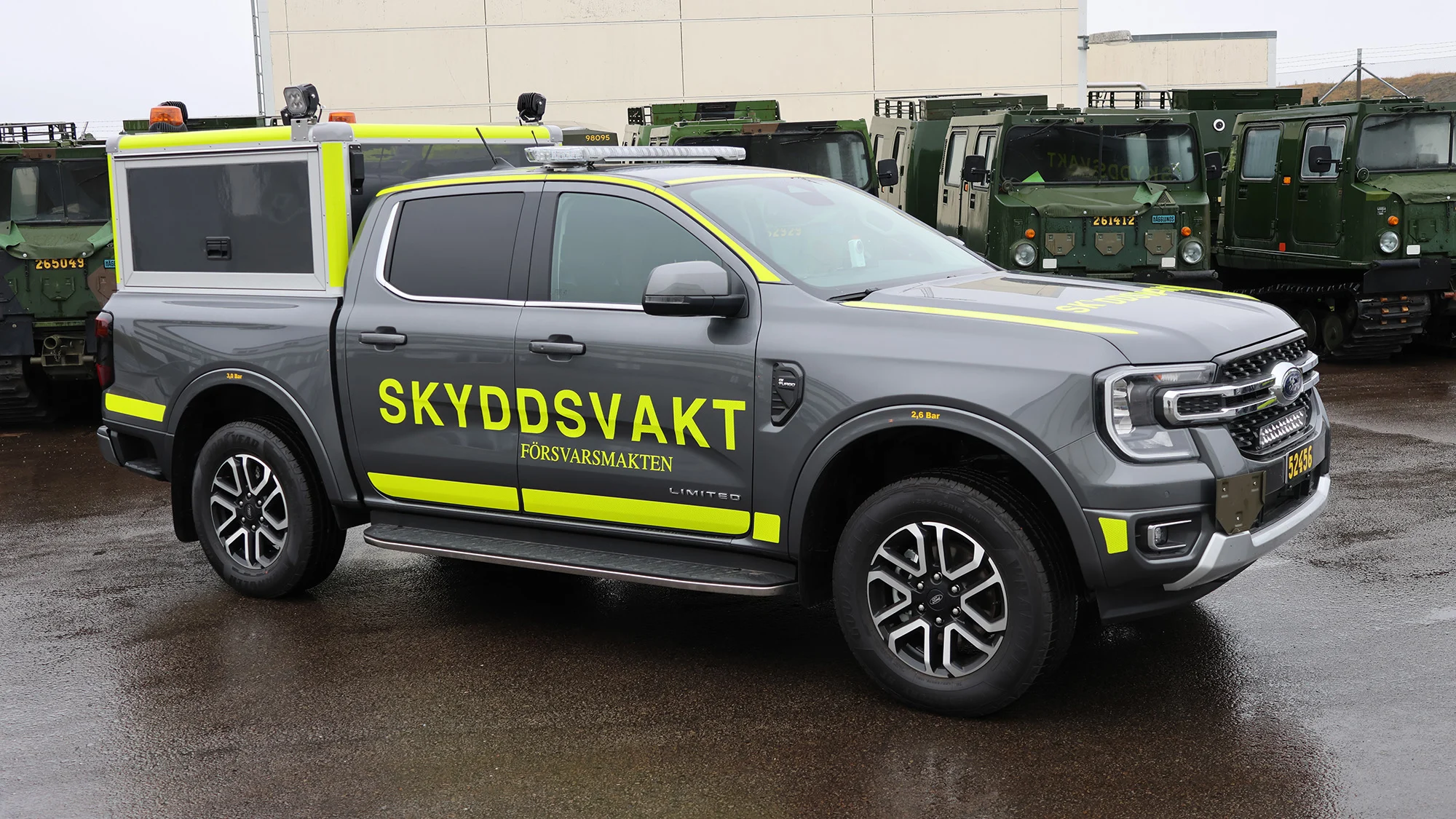

Ford Ranger-plattformen används av Försvarsmakten i fler roller än Flaklastbil 1 ton. Sedan 2024 levereras även Skyddsvaktsbilen till den insatsberedda skyddsstyrkan (IBSS) för bevakningsuppgifter vid förband över hela landet.
Ford Ranger P703 XLS Double Cab Skyddsvaktsbil Foto: FMV
Skyddsvaktsbilen bygger på samma grundfordon men i XLS-utförande, med tioväxlad automatväxellåda och en motoreffekt på 205 hästkrafter, tekniskt skild från Flaklastbil 1 tons XL-utförande med sexväxlad låda och 170 hästkrafter [4]. Utvändigt känns den igen på kofångare lackerade i karossens kulör, medan Flaklastbil 1 ton, som beskrivs på denna sida, har osprejade kofångare och ett annat lastskåp, synligt på bilderna längre ned.

Flaklastbil 1 ton - Ford Ranger P703 Illustration: ©2026 SoldF.com
Flaklastbil 1 ton – Ford Ranger P703 XL Double Cab Illustration: ©2026 SoldF.com
Drivlinan består av en sexväxlad automatväxellåda som är optimerad för att hantera både landsvägskörning och mer krävande terrängavsnitt. Kraftöverföringen sker via ett inkopplingsbart fyrhjulsdriftssystem (4WD) komplett med hög- och lågväxel. Detta ger föraren möjlighet att anpassa fordonets grepp och utväxling efter underlaget, vilket är kritiskt vid körning på mjuka skogsbilvägar eller vid passage av hinder. Fordonet togs fram på kort tid och med en relativt enkel påbyggnation, och har ett brett användningsområde [1].

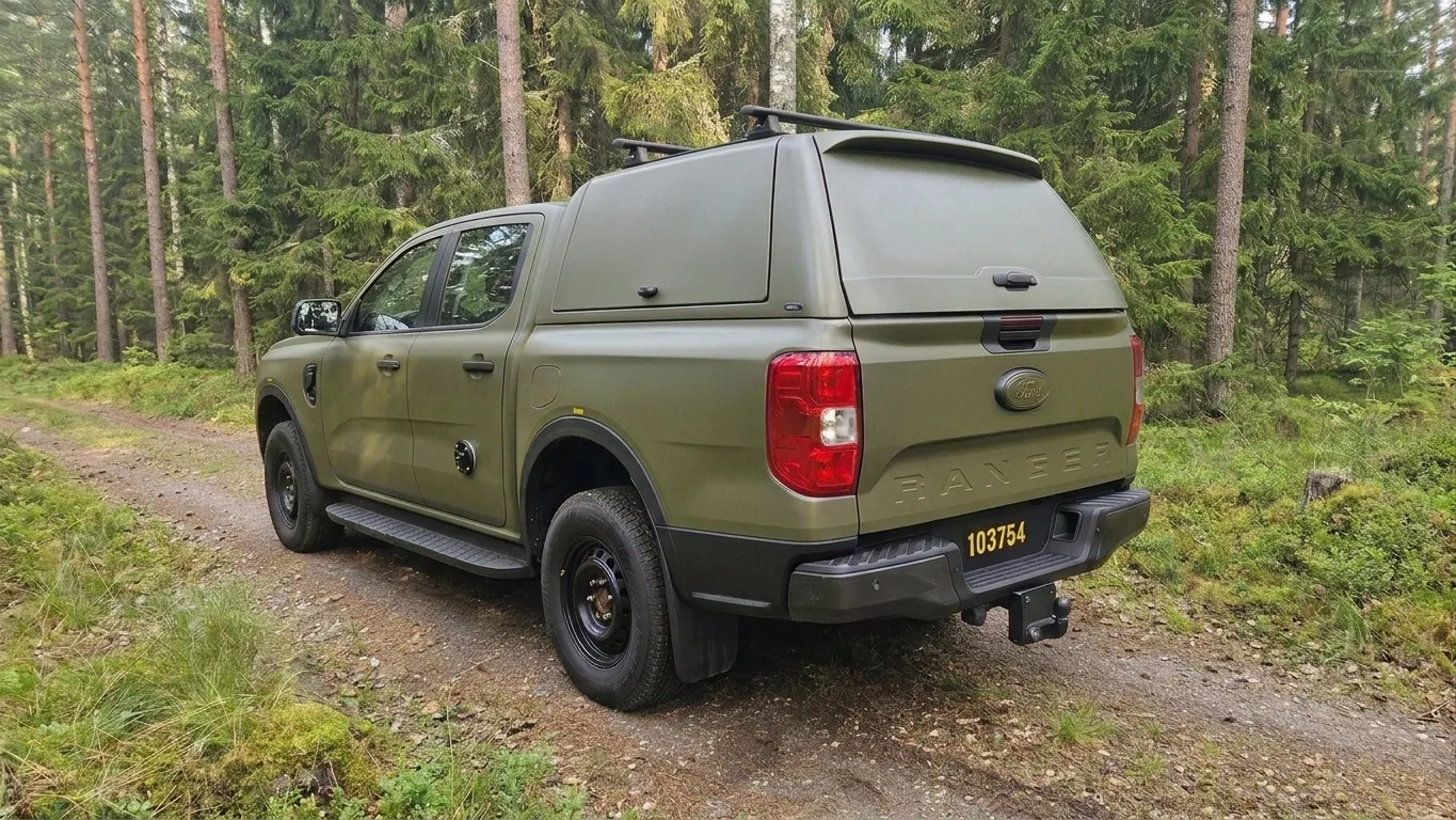

Ford Ranger P703 XL - Flaklastbil 1 ton Foto: ©2026 Henrik Svensk/SoldF.com
Ford Ranger P703 XL – Flaklastbil 1 ton Foto: ©2026 Henrik Svensk/SoldF.com
Försvarsmaktens specifika anpassning av Ford Ranger innebär att fordonet transformeras från en civil pickup till ett kvalificerat militärt arbetsredskap. Fokus vid påbyggnationen har legat på att maximera användbarheten för underrättelseförbanden:
  • Torrluftssystem: En av de mest kritiska komponenterna för förbandets tekniska uthållighet är torrluftssystemet. Fordonet är utrustat med en torrluftskoppling monterad på den vänstra bakdörren. Detta system tillåter anslutning av externa torrluftsaggregat (exempelvis i garage eller vid baseringspunkter) för att cirkulera torr luft genom kupén och lastutrymmet. Detta är helt avgörande för att skydda känslig sambandsmateriel, optik och underrättelseutrustning mot fukt, kondens och korrosion under de långa perioder fordonet står i beredskap [2].
  • Lastsystem och kåpa: Lastutrymmet skyddas av en aerodynamisk flakkåpa (hardtop) som är anpassad för att tåla hårda tag. För att maximera lastkapaciteten vid längre insatser är fordonet utrustat med takräcken monterade direkt på flakkåpan. Detta lämnar hyttens tak fritt.
  • Ljusmaskering: För att kunna verka dolt under nattoperationer är fordonet utrustat med mörkerbelysning. Detta system tillåter föraren att framrycka med minimal ljusröjning, vilket är en förutsättning för att underrättelsepatruller ska kunna ta sig in i och ut ur operationsområden utan att upptäckas av fientlig övervakning.
