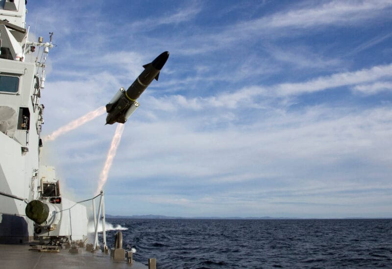

Korvett GÄVLE skjuter en RB15M MKII under en förtroendeskjutning hösten 2008 Foto: Saab
Robot 15M, och dess uppgraderade efterföljare Mk II och Mk 4, utgör ryggraden i den svenska flottans ytstridsförmåga. Systemet introducerades operativt 1985 på robotbåtarna i Norrköping-klassen (dessa omklassificerades då från torpedbåtar). Installationen omfattar inte bara själva roboten i dess tub, utan ett helt integrerat system bestående av Robotcentralinstrument (RCI), fördelningslådor och kraftenheter. En central del av systemet är de miljöskyddade tuberna som är utrustade med avfuktningsanordningar för att garantera robotens driftsäkerhet under långa perioder till sjöss.
Under slutet av 1990-talet uppgraderades robotarna till Mk II-standard, vilket innebar förbättrad räckvidd och en mer sofistikerad målsökare. Mellan 2012 och 2014 genomfördes nästa stora integrationssteg när Robotsystem 15 installerades på korvetterna av Visby-klass (Nyköping, Karlstad, Helsingborg och Härnösand). På Visby-klassen förvaras robotarna dolt under däck för att bibehålla fartygets smygkapacitet. Roboten förbereds genom en automatisk självtest i beredskapsmod innan den avfyras med hjälp av sina två startraketer som ger en totalvikt vid start på 746 kg. Efter tre sekunder tar turbojetmotorn TRI 60R över och driver roboten i över 0,8 Mach mot målet. Kostnaden för att underhålla och uppgradera dessa system är en betydande del av Marinens materielbudget, men anses nödvändig för att bibehålla en trovärdig tröskeleffekt [2][4].

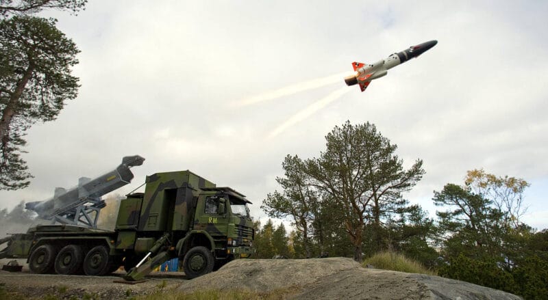

Provskott med Robot 15 Mk3 8e oktober 2008 Foto: Saab
Robot 15KA utgör den rörliga, landbaserade komponenten av det svenska sjöförsvaret. Systemet utvecklades för att ge Kustartilleriet en långräckviddig förmåga att bekämpa fientliga fartyg långt utanför invasionssträndernas närområde. Systemet organiserades ursprungligen i Tungt Kustrobotbatteri 90 (TKRB 90).
Enligt Försvarsbeslutet 1987 planerades totalt fyra sådana batterier, men efter ekonomiska prioriteringar och ett ökat fokus på ubåtar av Västergötland-klass reducerades ambitionen till ett enda batteri. Förbandet utbildades för första gången 1995 vid Karlskrona kustartilleriregemente (KA 2). Det var en kraftfull enhet bestående av ca 230 man och 50 fordon, unikt konstruerat för att kunna delas i två helt oberoende halvor som kunde verka växelvis [5][7].
Batteriet förfogade över totalt sex robotbilar av typen Scania P113 (8×6), där varje bil bar fyra robotar, vilket möjliggjorde en samlad salva på 24 robotar. För måldata användes spaningsradarn PS-902 (en modifierad Ericsson Giraffe optimerad för sjömål), inom förbandet skämtsamt kallad ”KAraffen”. Trots sin slagkraft fick TKRB 90 en av de kortaste livslängderna i modern svensk militärhistoria; fullt levererat 1995 och avvecklat redan år 2000 i samband med att Kustartilleriet lades ner [7].
Efter 16 år i malpåse, där materielen skingrats till både museer och sålts som militärt överskott till privata överskottsbolag, fattades beslutet 2016 att återinföra förmågan.
Återtagandet var ett unikt pusselarbete där eldsjälar inom Försvarsmakten återmonterade systemet med hjälp av de kvarvarande robotbilarna och komponenter från avlagda robotbåtar och korvetter [8].
Idag lyder systemet under sjöstridsflottiljerna och är mer nätverksbaserat än det ursprungliga konceptet. Istället för att förlita sig på egen radar (PS-902) tar robotbilarna emot måldata via länk från fartyg eller flyg, vilket gör att de kan förbli dolda i terrängen fram till avfyring. De robotar som används vid återtagandet var främst fartygsburna Mk 2-versioner.
I december 2024 beställde FMV en omfattande modernisering där systemet nu lyfts över på nya Volvo-plattformar och uppgraderas till Mk3-standard med över 200 km räckvidd. Denna modernisering inkluderar även integration med moderna ledningssystem, vilket gör att batteriet kan verka helt dolt och ta emot måldata via länk från andra sensorer [6].
